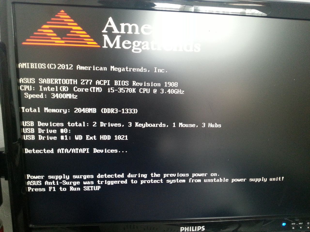

ich habe mir ein neues Mainboard gegönnt (Sabertooth Z77) erschlagen von der grafischen Oberfläche hatte ich noch nichts im Bios geändert. Leider schmierte mir dennoch heute mein Computer ab mit folgender Meldung beim Neustart:
Szenario war eigentlich nur das kopieren von der einen Externen auf die Andere. Zusätzlich lief noch Musik im Hintergrund und ich wollte mein Zimmer aufräumen. :D
So wie ich die Fehlermeldung verstehe, ist eine Spannung aus der Toleranz geflogen und Asus wollte das Mainboard schützen? Sollte ich demnach wirklich mein Seasonic X-750 einschicken oder liegt das ein der feinfühligen Einstellung des Mainboardes? Ich dachte die Sensoren eines solchen Mainboardes sind eh für die Kats, warum meint Asus dann dessen wären sogut, dass die sogar darüber bestimmen dürften wann mein Mainboard einfach abschmiert?
Nein nicht während des Einschaltens, sondern beim Vorherigen oder? Manchmal zeigt mir diese Software auch während des Betriebes "Warnung 5V Spannung: 8,5V" Wobei ich denke da wäre das Mainboard ja schon hinüber...

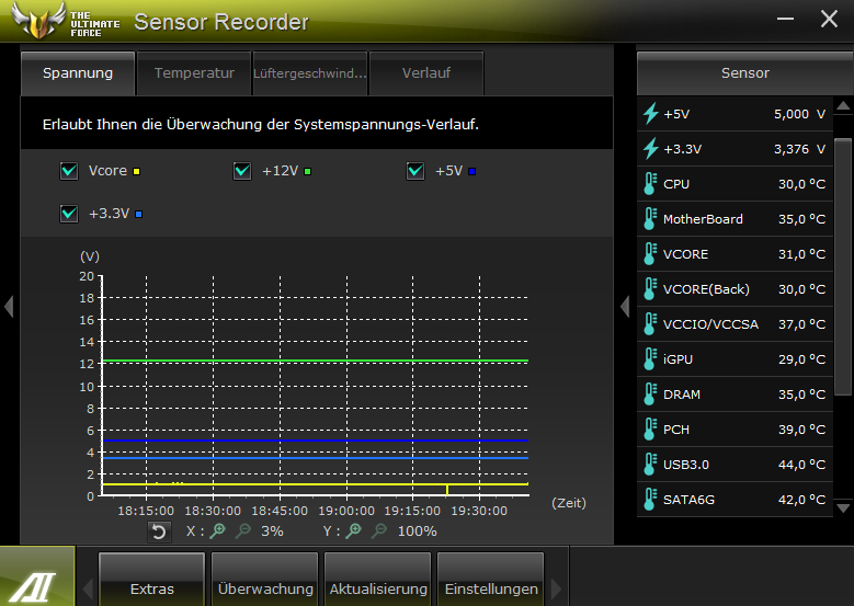

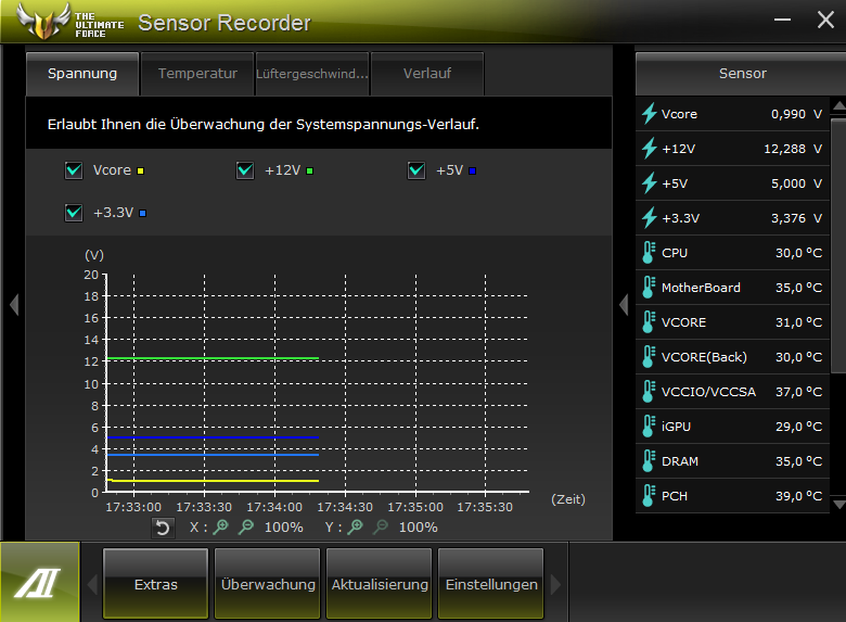

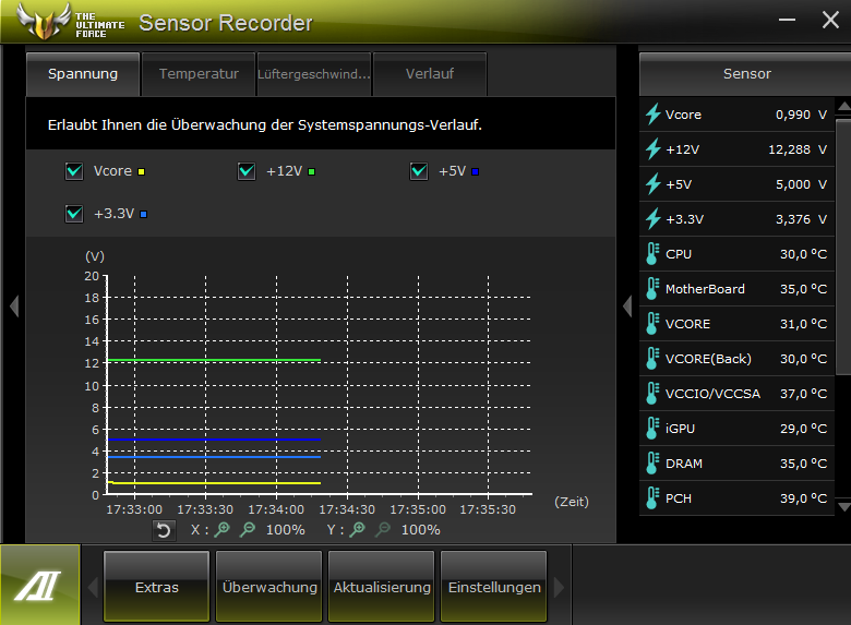

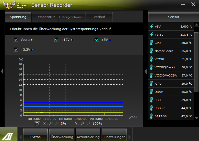

Wie dem auch sei. Jetzt beschwert sich Asus nicht mehr:
Wenn meine endgültige Konfiguration da ist, werde ich alles mal durchtesten und mir einen Chinaböller von der Arbeit leihen...
