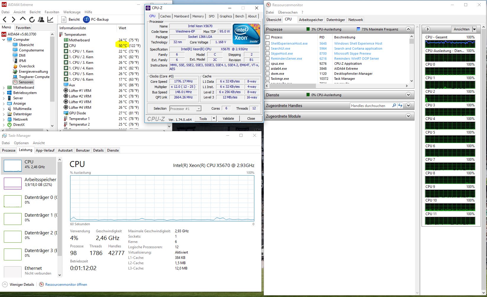

Was stimmt hier nicht?
Die CPU Temp liegt bei 50°C. Die Kerne aber liegen deutlich darunter. Das Problem besteht erst seit heute. Kühlung ist eine Custom-Wakü mit sehr großem Radiator. Vorher lag die CPU-Temp immer so bei rd. 25-28°C. Selbst die Graka, im gleichen Loop, hat nur 27°C. Ich verstehe das gerade nicht. Einen Hardwaredefekt schließe ich aus. Die Wassertemp beträgt 24,5°C, Im Raum habe ich 19,5°C.

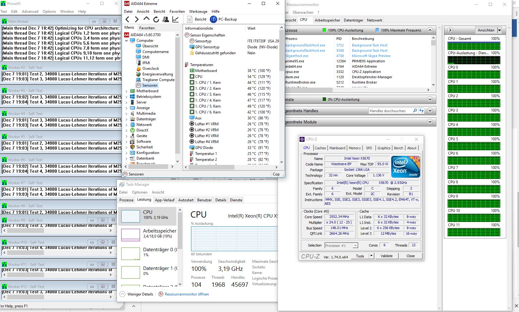

Im BIOS unter PC Health Status steht CPU Temperature 25°C. Seltsam. Windows wieder hochgefahren, wieder 50 Grad. Ich denke, ich werde mal die CPU mit Prime belasten und sehen, was passiert.
Könnte auch sein das es im Progarmm eine verwechselung der Anzeige von Mainboard und CPU ist!Hatte das auch schon einmal! Könntest du ja prüfen, indem du die CPU mal belastest!Wenn dann die "Mainboard" Temperatur gleich oder nahe der CPU Temp ist, hast du vielleicht den von mir bekannten Fehler im Programm!

Nach rd. 20 Minuten Prime sieht´s jetzt so aus:
Core-Temp liefert gleiche Werte, liest aber den Wert für CPU nicht aus, sondern nur die Kerne.
