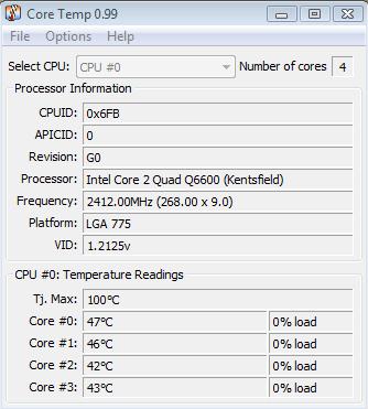

ich hab die temps mit speedfan ausgelesen, wobei mir real temp auch 45-49°C angiebt.
Also ich halte die Werte für glaubwürdig, wenn mann die aktuelle Temperatur,
und die tatsache bedenkt das du mit boxed Kühler kühlst!

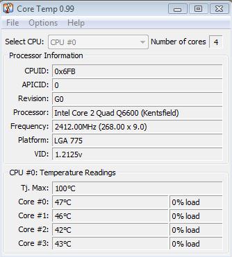

so sieht es bei mir im IDLE aus bei Standarttakt und TR 120 extreme @ 600 rpm
und das bei 26° C
