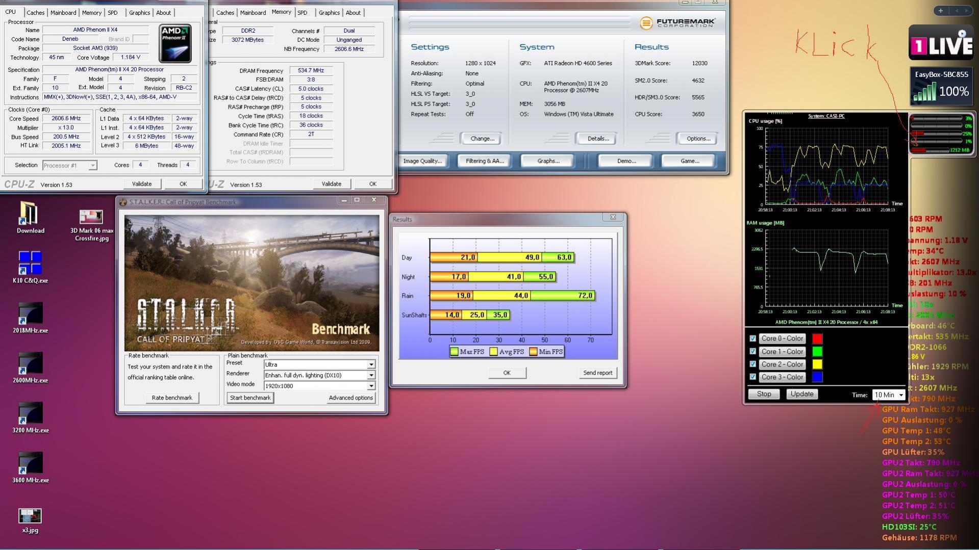

Äh,da sieht man aber kein Ergebnis in deinem Link.
Meint eigentlich so ein Screen.
Übertakten ist im grunde einfach,man muß nur die Tems im Auge behalten und auf Stabilität testen.

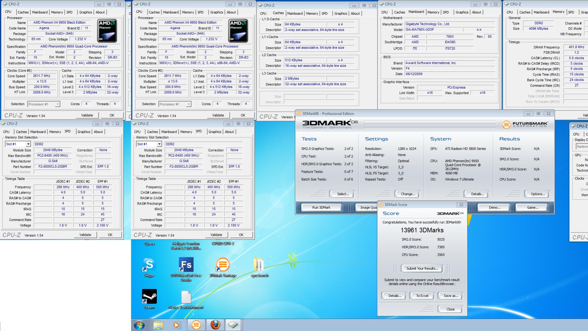

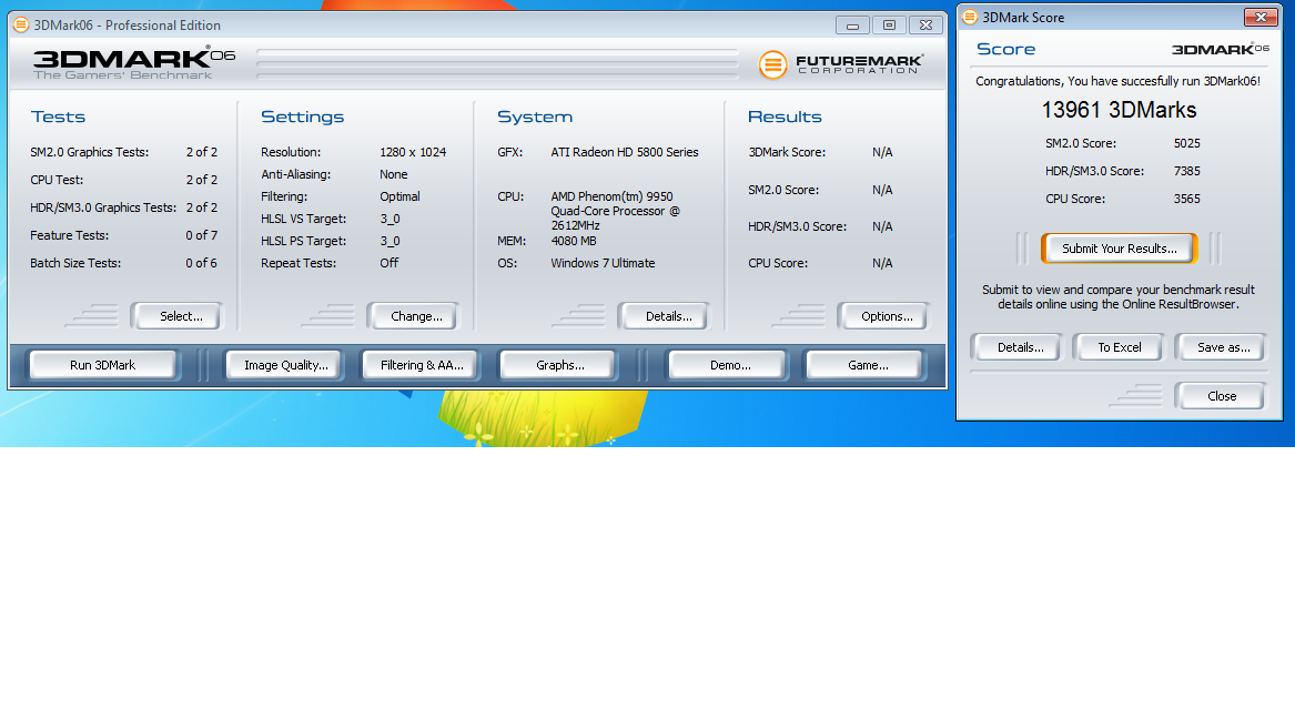

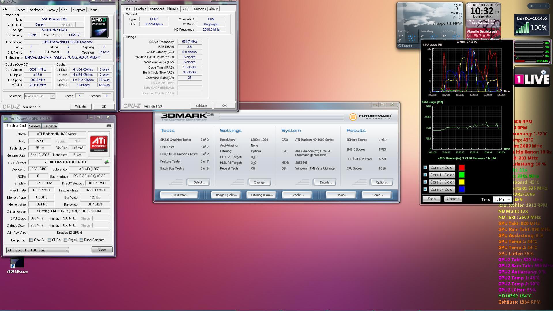

hier ist ein screenshot.
sreenshot nochmal genauer

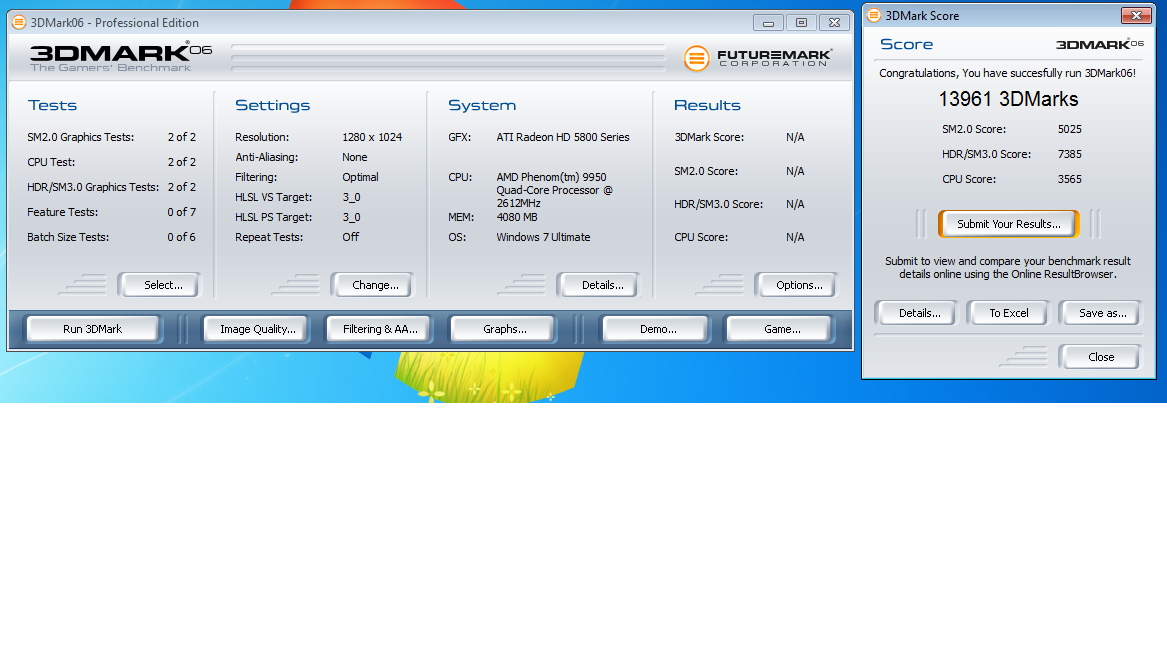

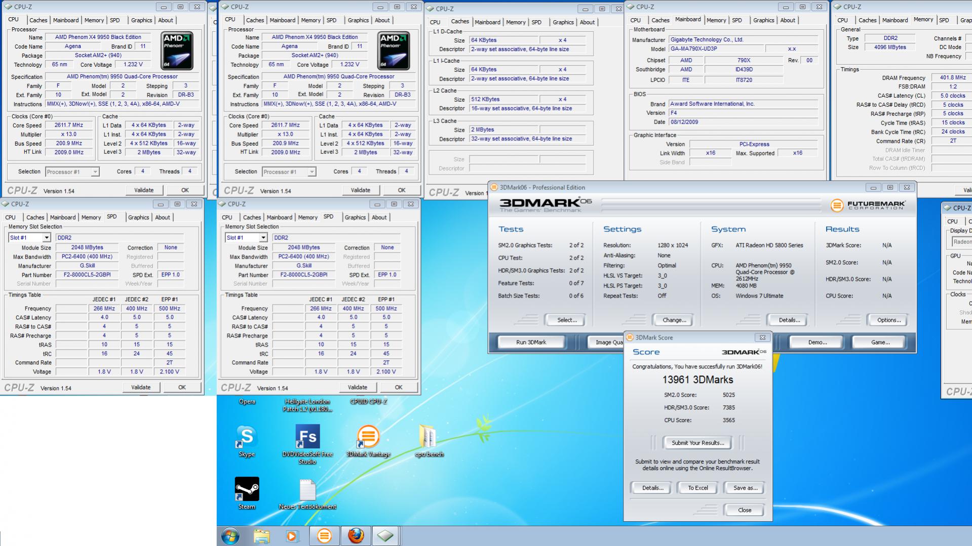

Die CPU Score stimmt soweit.
Die 5870 freut sich über jedes MHz im 3dmark06.

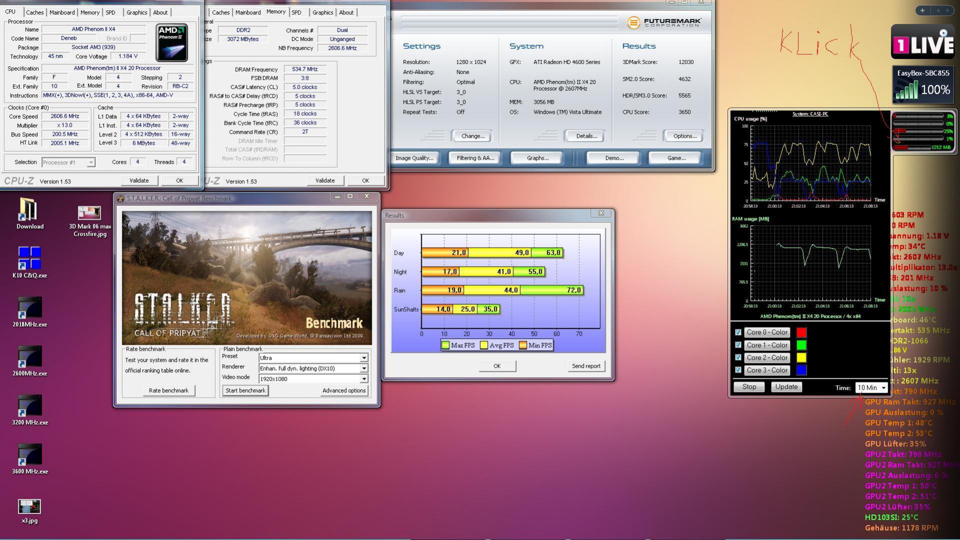

Hatte das mal mit meiner alten 8800GT.
Amd opteron 170 (dual Core S939) @ 2,9Ghz ~10000punkte
Intel Core 2 Duo E8400@3Ghz ~12500Punkte
(Soll nicht heißen, dass 100Mhz diesen Unterschied bedeuten)
Und dein Phenom 1 ist nichts weiteres als ein ehemaliger Brisbane Athlon X2 bloß mit 4 Kernen.
Der reißt heutzutage nichts mehr.
Versuch falls es geht, dir einen Phenom 2 ab 3Ghz zu holen.
Das übertakten bringt auch nichts mehrm zumal die alten Phenoms extrem mies zu übertakten gingen.

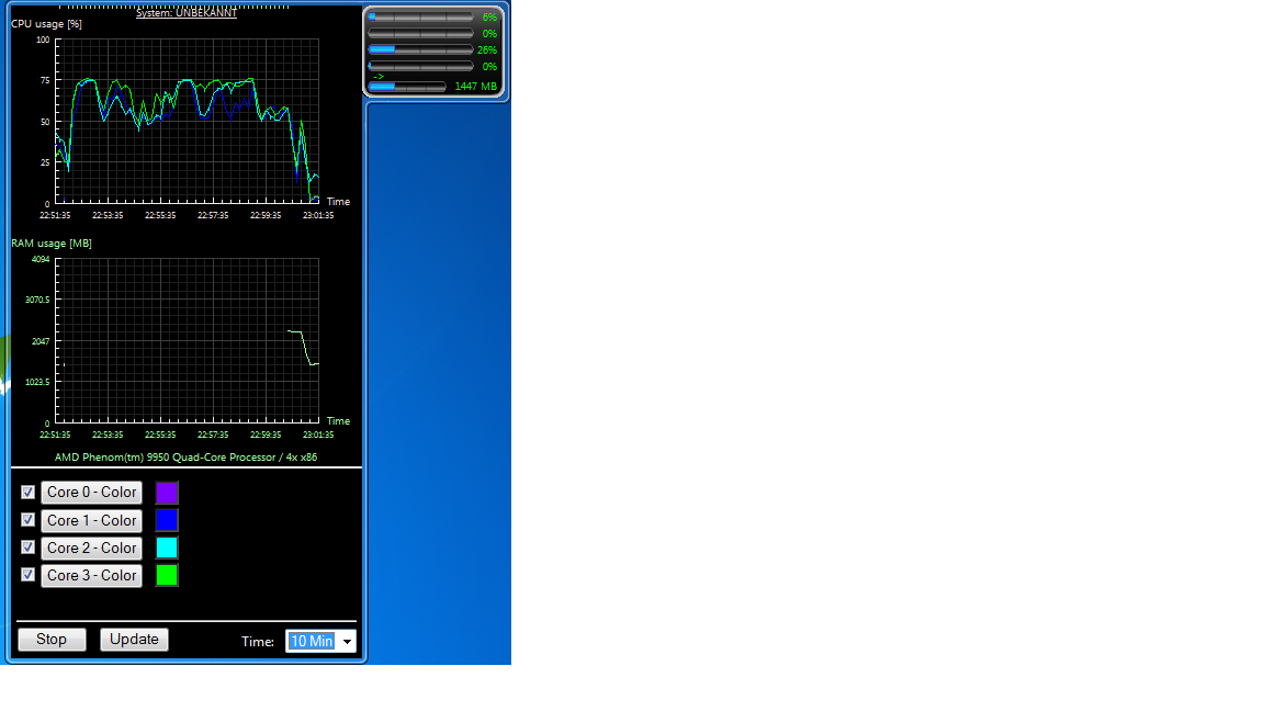

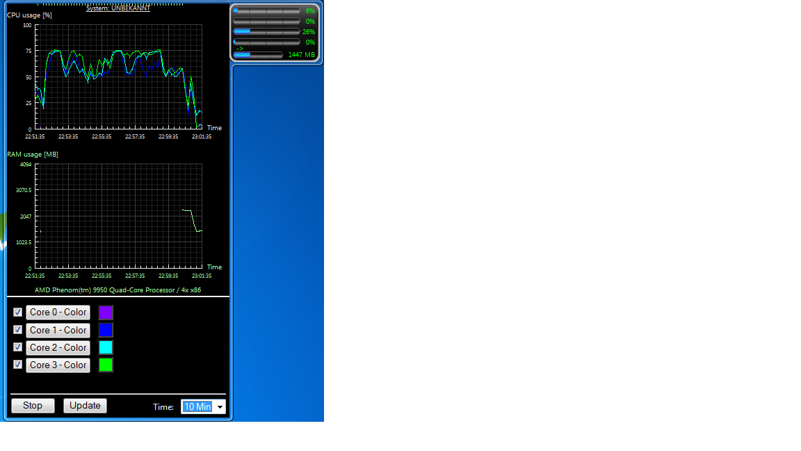

Würd mal folgendes machen.Schmeiß dir das mal drauf:
http://gallery.live.com/results.aspx?pl=1&bt=1&q=CoreMeter

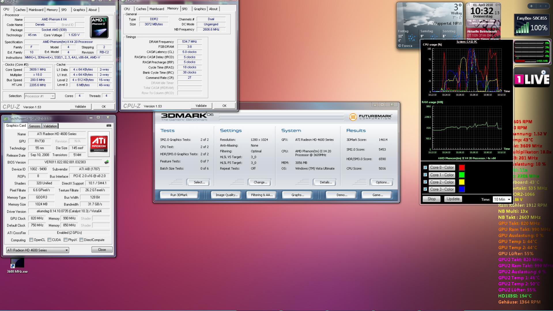

Kleine Anleitung im Screen,stell die Zeit mal auf 10 min ein und Spiel mal deine Spiele für 6-7min und schau mal nach welche Kerne bei 100% sind und mach dann davon mal ein Screen.Vor und nach dem Spiel sollte noch zu sehen sein.
Hast im Treiber was geändert?AA AF ....
Die CPU Leistung ist OK.
hmmm... hab grad nur dirt2. ist jetzt nicht unbedingt cpulastig.

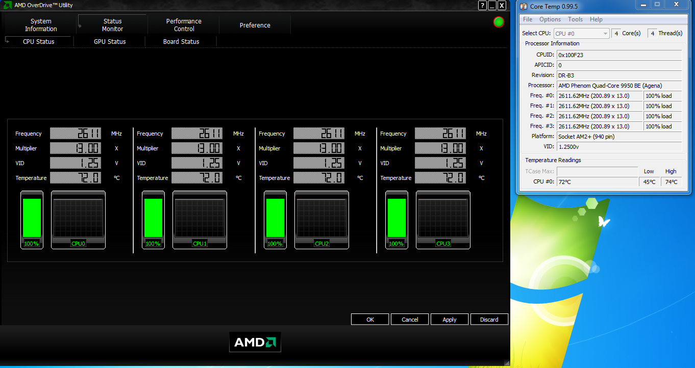

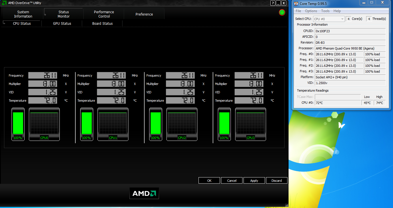

naja also z.b. dirt2 läuft perfekt alles ganz hoch 2xAA mit ca 50frps. sonst hab ich keine games zum vergleichen. irgendwas ist komisch mit dem rechner. der proz wird viel zu heiß über 70° unter volllast, ist zwar nur ein boxed kühler sollte aber trotzdem net so sein. übertakten lässt sich der irgendwie auch net stürtz sofort ab. hab jetzt bestimmt schon 5x die batterie aus dem mainboard gefummelt. bei dem mainboard funktionieren übrigens nur die ersten 2 ramplätze und mein ram wird nur als 800er erkannt. ist aber ein 1000. gibts ne möglichkeit nachzuschauen ob des mainboard irgendein knacks hat?
Naja,wenn schon 2 Steckplätze nicht gehen dann könnte das Mobo schon mal ein knax haben.Beim Ram ist das normal,du hast nur Teiler von 667,800 und 1066 zur auswahl.Um den Ram mit 1000 laufen zu lassen mußt den Reftakt on 200 auf 250 raufstellen beim Ramteiler von 4(800).Schon mal den Kühler abgemacht und mal neue Paste hauchdünn neu aufgetragen?

zeigt in everest des selbe. hab auch noch n paar andere ausprobiert. stimmen alle überein.
