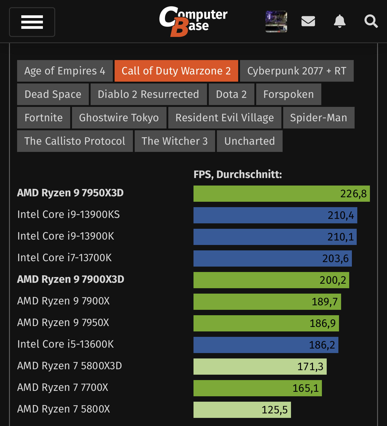

Knapp über 100 ist doch ok für deine CPU, mein Kumpel mit 5800x hat etwa 125, ich hab auf 165 FPS begrenzt die zu 100% anliegen mit Ultra Setting, ohne FPS Limit aber auch mal auf über 200 gehen, aber auch mal auf 170 droppen. Kannst dich an den CPU Tests orientieren.
