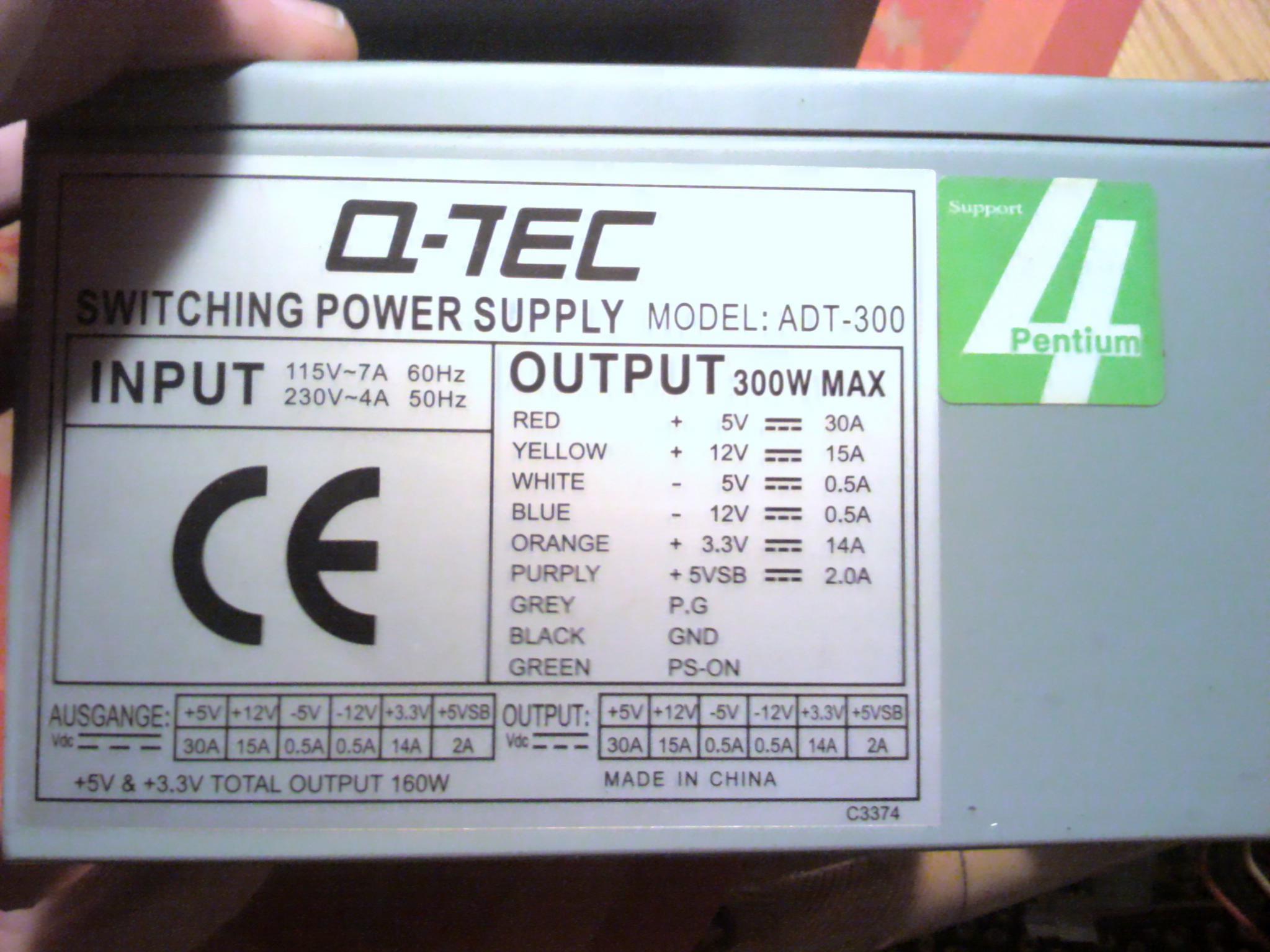

Das 300W Netzteil war von Q-Tec

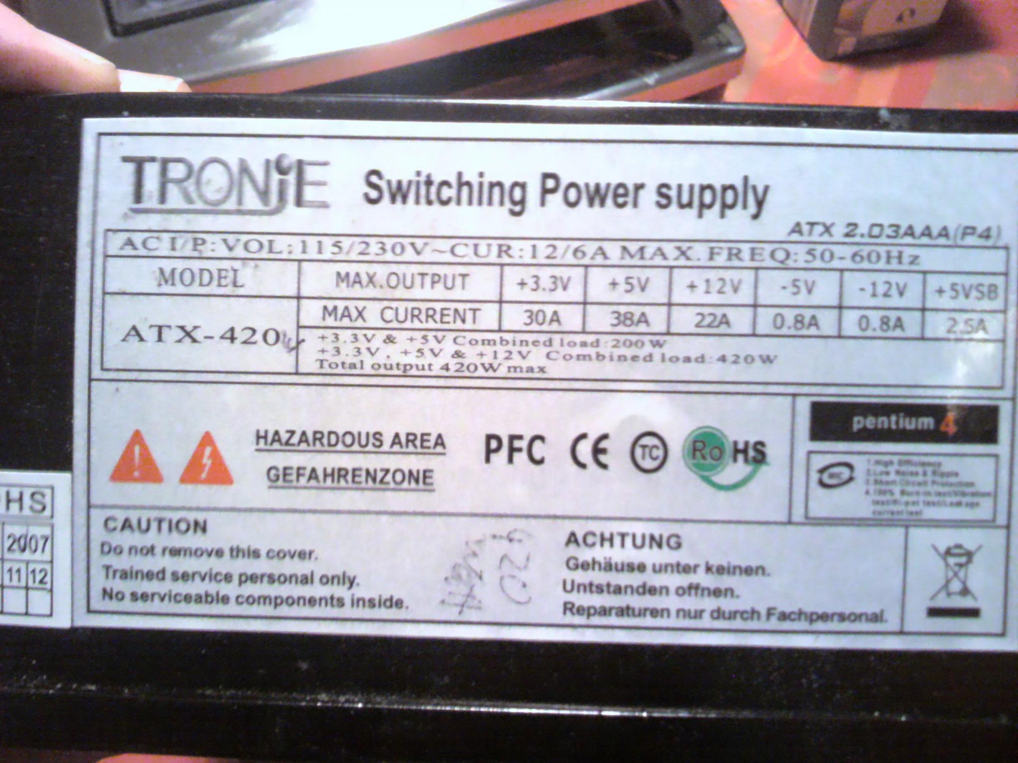

Das 420W Netzteil was ich ursprünglich hatte war von Tronie
Die Werte der Netzteile habe ich als Fotos im Anhang hochgeladen ;)

2) Niemand der Käufer wird das NT wahrscheinlich jemals nur annähernd mit 750W belastet haben, 300W Dauerlast können die ab. Aber wehe man benötigt 500, 600 oder mehr W, dann macht das Ding dasselbe wie deins. Dazu fehlen sicher wichtige Schutzmechanismen und es hat eine passive PFC :lol:
