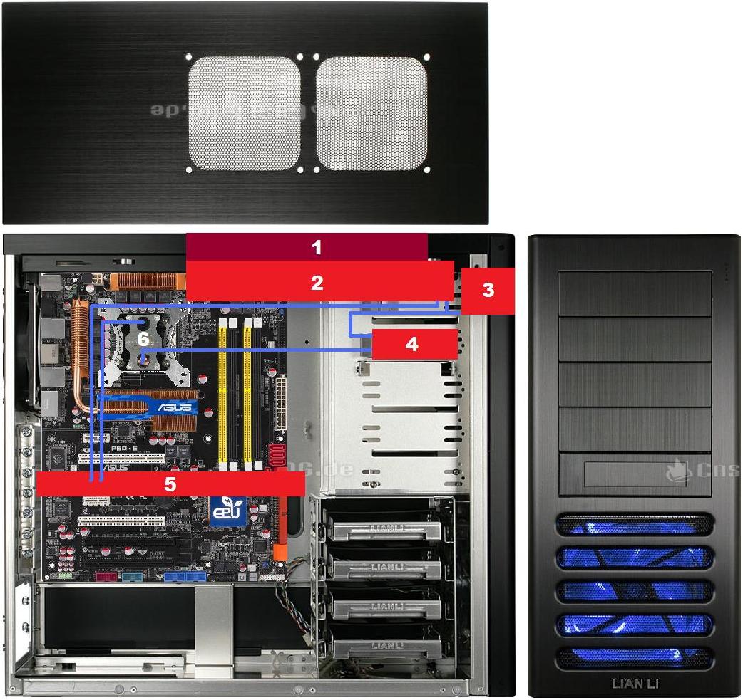

Hallo, Plane in mein System mit einer Wasserkühlung zu erweitern... habe schon den FAQ-Thread gelesen, der schon sehr Hilfreich war.
Mein System
kann ich grafikkarte und cpu, ziel ist es den auf 4,0Ghz zu bringen, mit dem radiator kühlen?
Teilezusammenstellung

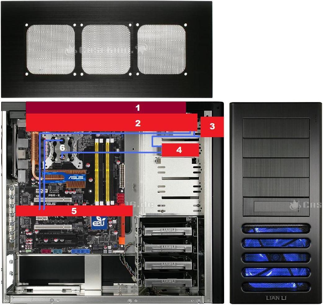

- Nimm besser einen Triple z.B. XSPC RX360
- Du brauchst keine Schlauchschellen bei Schraubanschlüsssen
- Statt der Laing DDC-1RT Plus reicht auch die "Laing DDC-Pumpe 12V DDC-1T" + EK Deckel
- Pumpenentkopplung z.b. Shoggy Sandwich oder Stückschaumstoff
- Für 3 Lüfter willst du den Aquaero haben? Für ab 12,50€ gibt es z.B. eine gute und einfach Lüftersteuerung. Wenn ja dann hol dir so einen Temperatusensor, der ist ein Teil der Lüfterregelung
- Eventuell noch einen 4-fach Adapter für die Lüfter.
- Der Schlauch PVC 8/6mm passt nicht zu den 10/8mm Anschlüssen. Statt den drehbare geraden Anschlüssen einfach steife 10/8mm black Nickel Anschlüsse nehmen.
Bist du dir sicher das der GPU Kühler auf deine Karte passt?
schlauchschellen kannste dir Sparen.
nimm noch nen single mit dazu, sollte in die Front passen, dann klappst auch eher mit den Reserven ;)
Für den Radi in der Front wird aber zu 95% den HDD Käfig vorne rausbohren bzw versetzen müssen.
Dann hinten, sollte passen.
auch hinten wird es jeweils oben (deckel) und unten (PCI Blenden) mehr als knapp.
okay, dann unschön hinten von aussen :) wenn er nen 360er einbaut wird das board nimmer reinpassen. im boden muss er die festplattendinger rausnehmen und dann die hdd in nem 5.25" Schacht verschwinden lassen.
Ich glaube er wird eh ein Problem haben, weil der Deckel nur mit den Öffnungen nach hinten befestigt werden kann und nicht wie bei ihm um 180° gedreht.
Die Verschraubungen etc passen dann nämlich nicht mehr.

- ja, das mit dem 120er Radi in die Gehäuserückwand habe ich auch überlegt. Falls es nicht ausreichen sollte werde ich es dann halt erweitern müssen.
@ KingPiranhas
- Ich würd natürlich gerne nen Trippel nehmen, aber es gibt nur einen fertigen Gehäusedeckel, wie auf dem Foto von LianLi. Und wie ich selber, so das es super aussieht in den schon vorhandenen Deckel 3 solche Löcher bekommen soll entzieht sich meiner handwerklichen Begabung.

wollte wenn dann hinten noch nen 120er hinsetzen weil vorne nen 140er Lüfter is...
@ Turbostaat
- also ich bin mir ziemlich sicher das oben gleich ob mit nem 360er wie auch mit nem 24er passen sollte... da der Radiator ja sehr weit mittig sitzt. hinten könnte eng werden... das hab ich noch nicht ausgemessen.
- Die Blende oben sollte auch gehen... und wenn nich auch nich schlimm...:D
Also ich habe hier ein Lian Li Top Cover rumliegen für nen A70 und ich kann dir sagen das es nur in eine Richtung passt und zwar das die Öffnungne hinten liegen genau über dem Mobo und rumdrehen so das sie über den 5.25" Schächten liegen ist nicht.
@ KingPiranhas
-klar das wäre wesentlich einfacher dann hab ich die Platzprobleme nicht, aber wenn es mit nem 240 der intern verbaut ist passt... warum nich ausprobieren... wer natürlich blöd wenn nich... dann hät ich den rumfliegen...
-du hast recht, der grafikkartenkühler passt nich... muss ich nochma schauen...
@ Turbostaat
Ich meine das hier
und wenn ich mir die schlitze betrachte sollte das passen... evtl muss ich aber dann eh den radi umdrehen weil das mit den schläuchen zu eng wird da vorne...
ok, ich schweige ;) Sieht wirklich danach aus als ob die Öffnungen über dem 5,25" sind.
Hab nur schon oft genug erlebt das die Leute sich Teile bestellt haben und dann ging es gleich wieder zurück ;)
jein, ich denke das einzige Problem könnte sein das der Radiator am Arbeitspeicher aneckt weil ich diesen reaper von OCZ habe, der hat ja sone hoe heatpipe... wär aber bestimmt nicht das Problem, den könnte ich Notfalls mit nem Kumpel tauschen...:cool_alt:
Aber hinten passt definitiv keiner hin, da ist zu wenig platz...:freak:
Ich werde mal nach ner Möglichkeit suchen nen 360er da oben reinzupacken...
UND ICH WILL DAS ES INTERN IS... das is wo wie kleine Kinder die eis wollen... wenn die das wollen das muss das auch schoko sein und nich vanille
