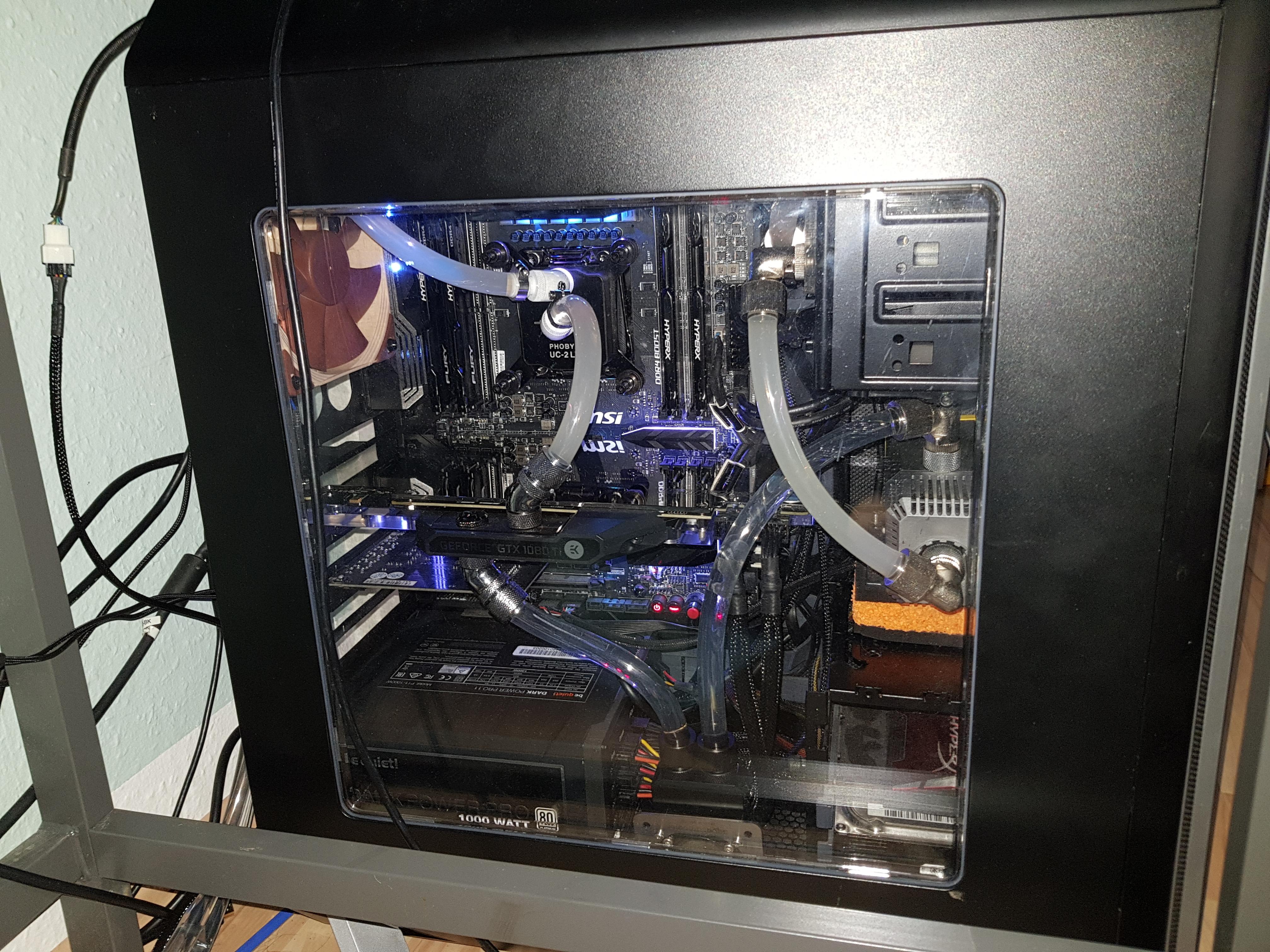

Ich hab gestern meine GTX 1080 Ti Strixx von Asus mit in die Wasserloop genommen.
Doch irgendwie hab ich das Gefühl zu wenig Radiator Fläche zu haben.
Als Pumpe läuft eine Ehaim 1048 auf 80 Herz.
Das Wasser wird durch 1x 240 und 1x 360 Radiator gekühlt.
Der 240er sitzt am oberen Ende des Gehäuses und der 360er Extern auf dem Gehäuse.
Kreislauf -> Pumpe -> GTX 1080 TI -> i7 5820k @ 4,4 / 1.24volt -> 240er -> 360er -> Ausgleichsbehälter -> Pumpe
Unter Spiele last ( Players Battleground) läuft die GTX auf 57° und die CPU auf 73°.
Das Wasser hat dann bei 24° Raumtemp. 44,7°.
Ist das Normal? Die Lüfter muss ich teilweise auf Maximum Stellen das ich das Wasser gekühlt bekomme.

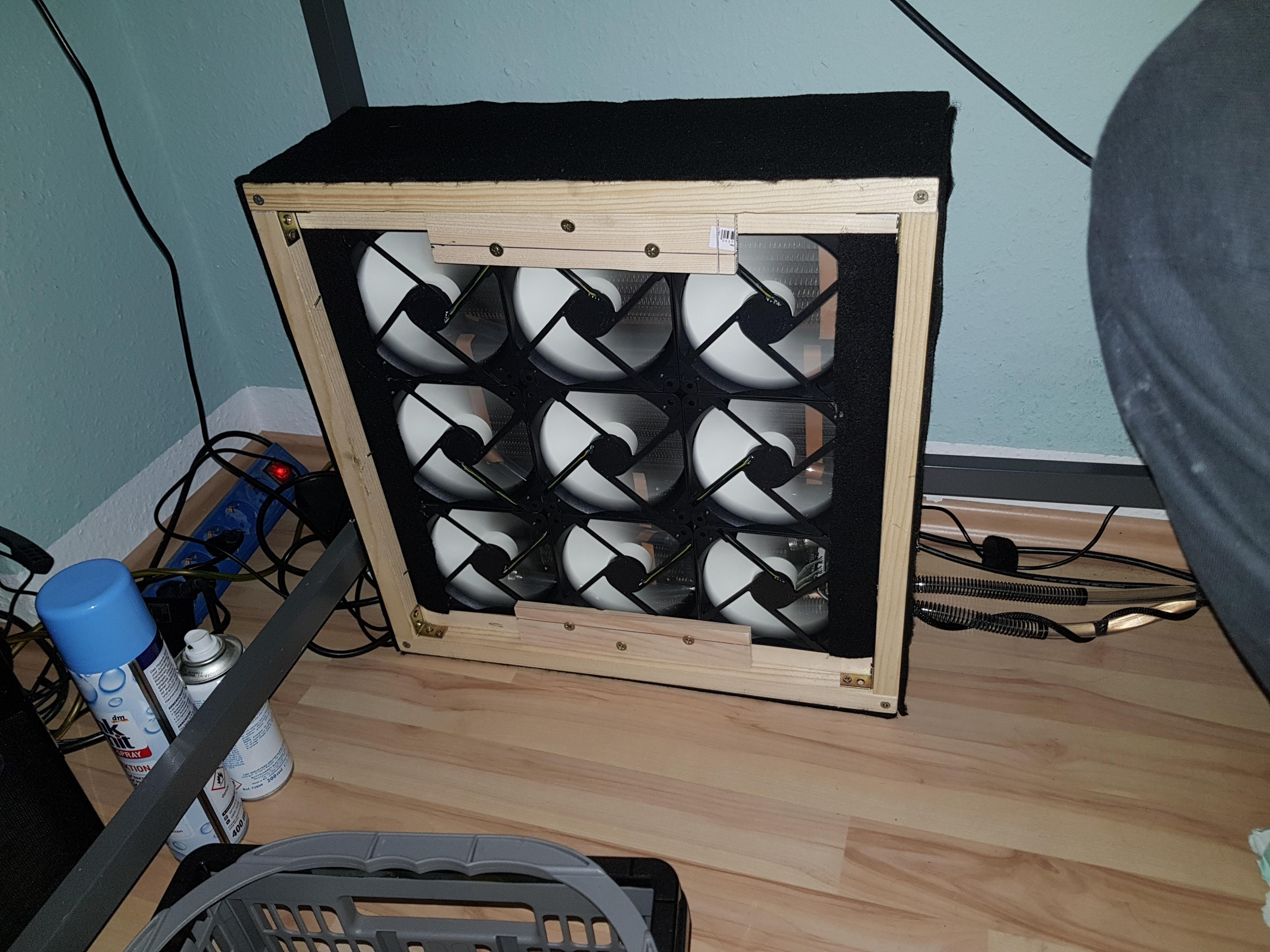

Okey hab mal jetzt einen "Kleinen" Umbau gemacht.
Hab mir einen Externen Radiator gebaut mit 3*360 Radis und 9 Lüftern.
Hab alles beim zusammen stellen Dokumentiert und aufgenommen.
Falls erwünscht erstell ich einen Eintrag fürs HowTo.
Das Gitter vorne hab ich leider noch nicht Geliefert bekommen.
Vor dem Umbau hatte ich einen 240er und einen 360er.
Temperaturen lagen bei 60° Graka, 70° Cpu und 46° Wasser.
Jetzt kommt das Wasser nicht höher als 30° bei 26° Raumtemperatur
Gpu 39° (GTX 1080 TI @ 2100) und Cpu 55° (i7 5820k @ 4700 @ 1,34 vCore)
und das absolut Geräusche frei :D.

Der externe Radiator ist sehr schick!

Schicker selbstgebauter externer Radiator, aber wäre ein Mora nicht günstiger gewesen?
Oder hattest du zufällig noch zwei weitere 360er Radis rumfliegen.
1nen 360 hatte ich schon die anderen 2 waren zusammen 60€ wert.
Der Umbau rein am Radiator, Schlauch, Schnellverbindungen, Rahmen, lag gesamt bei 140€.
@0-8-15 User, ja der Test war absolut identisch. Das einzige was sich geändert hat ist die Lautstärke.
@ v3nom, Drehzahl liegt bei 900 die Minute.
Selbst auf voller pulle sind es nur 1500 und nicht lauter als vorher. Die Temperaturen fallen dadurch um weitere 1 Grad CPU und GPU.
