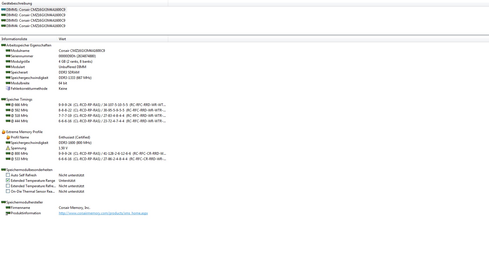

ich habe hier schon die Suchfunktion genutzt und auch schon nach "Wenn von X GB nur noch X GB angezeigt werden"-Thread da gearbeitet, finde trotzdem keine Lösung.

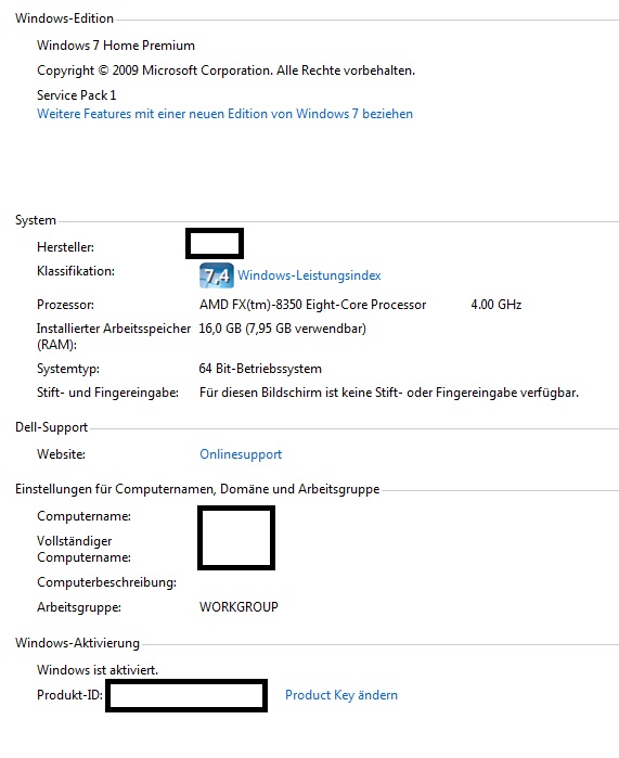

Habe gestern mein System neu aufgesetzt und dann festgestellt, dass von meinen installierten 16 GB nur 7,95 GB verwendbar sind. Ich habe keine Änderungen vorgenommen in Sachen BIOS oder Hardware.
Im Anhang sind die Bilder zu sehen.

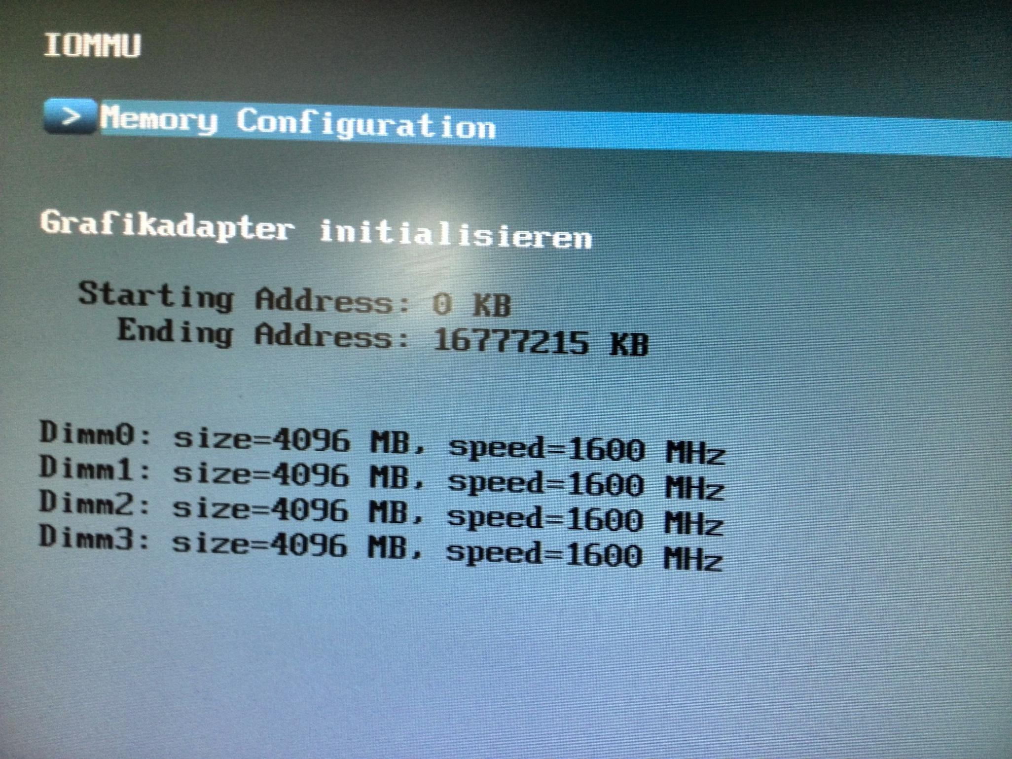

Auch im Bios werden in allen 4 Bänken RAM mit je 4 GB erkannt, nur beim Starten stehen dann 8 GB da.
Weiß nicht, ob man vllt doch was im BIOS abändern muss, vorher wurden 16 GB erkannt. Was kann ich noch tun?

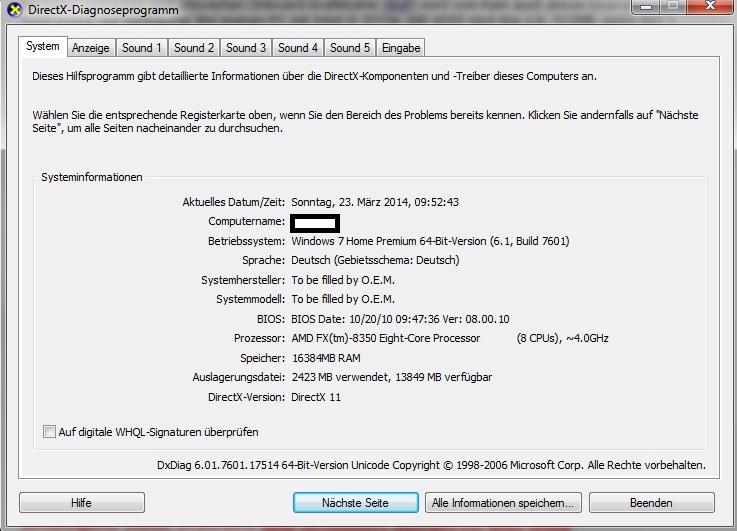

Da steht doch überall 16GB
Bei DX tool steht 16GB/ 2,5 verwendet, Rest verfügbar
Bei Windows steht ebenfalls 16GB, allerdings 7,x verwendbar. Auslagerungsdatei würde auch passen. Was hast du beim zweiten Screenshot alles offen gehabt? Also beim Windows leistungsindex?

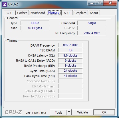

ram4.jpg im cpu-z werden auch 16gb angezeigt!?
ich hatte jeweils nix offen...

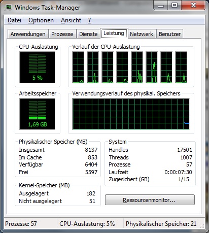

Im Task-Manager steht 'Physikalischer Speicher - Insgesamt 8137MB'.

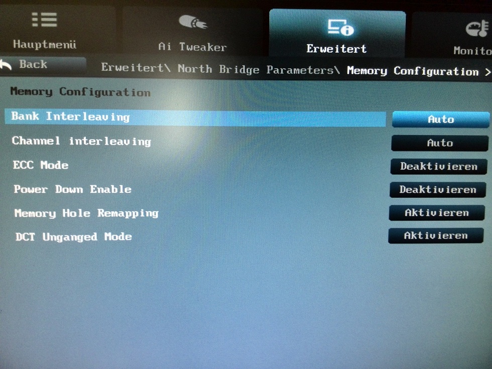

schon klar. allerdings sieht man in dem cpu-z bild, dass der ram im single-channel läuft. ich kann ihn aber nicht in den dual-channel modus bringen. habe im bios diesen "unganged mode" aktiviert, dann sollte es eigtl. gehen. gibt es vllt eine bestimmte reihenfolge beim einbau des rams? wobei ja eh alle 4 slots belegt sind...

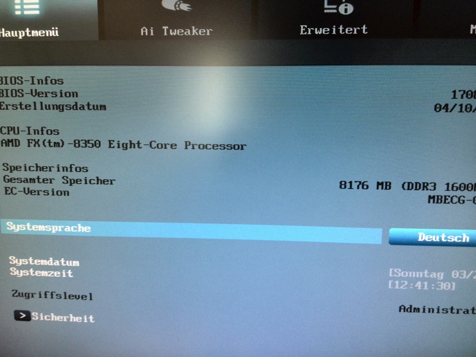

grade bios update gemacht und die einstellungen lt. bilder.

Im Screenshot mit dem Hauptmenü mit der Endung ...-124130.jpg steht 'Gesamter Speicher --- 8176MB DDR3-1600)'
Ich verweise noch einmal auf den Beitrag #3 und #10! Es kann sein, dass die Module so in den Slots stecken, dass zwar 16GB erkannt werden, jedoch von den 16GB die gesteckt sind nur ca. 8GB auch genutzt werden (können), weil die Kontakt in den Slots zu einigen Pins keine Verbindung haben. Wie sollte es sonst sein, dass zunächst zwar 16GB im Bild mit der ...-124112.jp erkannt werden, jedoch in der ...-124130.jpg nur mit ca. 8GB genannt werden. Und 8176MB sind übrigens auch keine 8GB! 8GB sind 8192MB!

ich habe was von einem "core c6 deaktivieren" gelesen. was ist das nun wieder?
das würde angeblich dazu führen, dass der volle ram zur verfügung steht.
das sys lief vor der windows neuinstallation problemlos mit 16 gb ram, das ist ja das kuriose!
edit:
habe den "c6 core" deaktiviert, nun werden 8192 mb angezeigt. so. 2 riegel zu je 4gb, dual channel.

kann man die bänke 3+4 im bios irgendwie ab-/anschalten?
vllt ist des auch unter nem ganz anderen punkt im bios zu finden, so wie der c6-eintrag mit
der korrekten speichergröße zu tun hat?!
