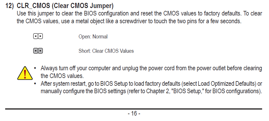

Selbst nach Entfernen des Stroms, Entnehmen der BIOS-Batterie und Drücken des Powerknopfs für zwei Minuten fährt der Rechner nicht mehr hoch. Obwohl das BIOS anschließend zurückgesetzt sein sollte
Das ist es vermutlich nicht.
Batterie raus nehmen allenig ist es nicht mehr.

Das ist es vermutlich nicht. [...] Batterie raus nehmen allenig ist es nicht mehr.
BFF
Super, das hilft mir. 👍 Ich war im festen Glauben, dass das Resultat bei beiden Verfahren das gleiche ist. Dann muss in Zukunft der Jumper her.

Danke für eure Hilfe, auch der BIOS-Reset per Jumper hat wunderbar funktioniert.
