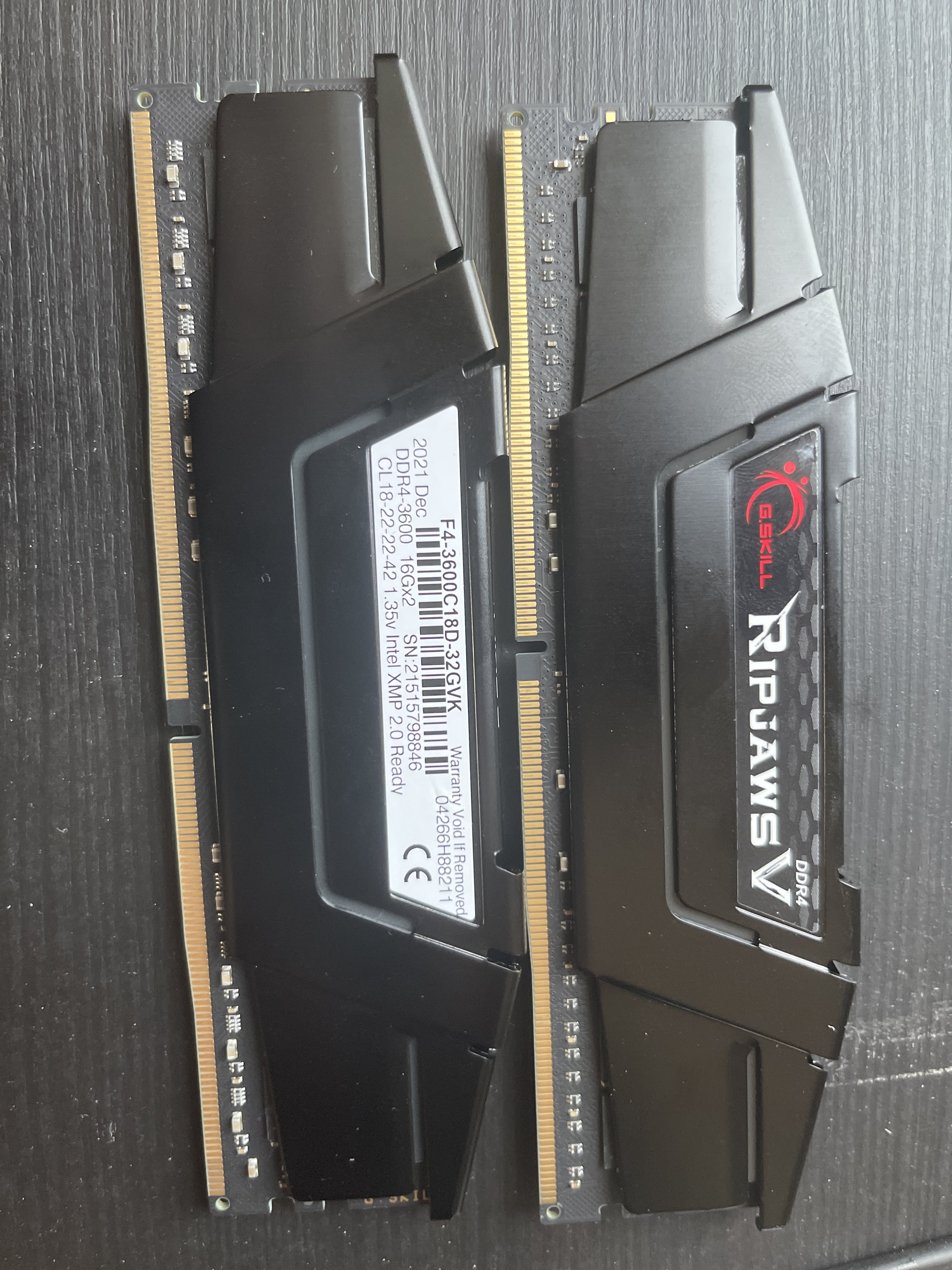

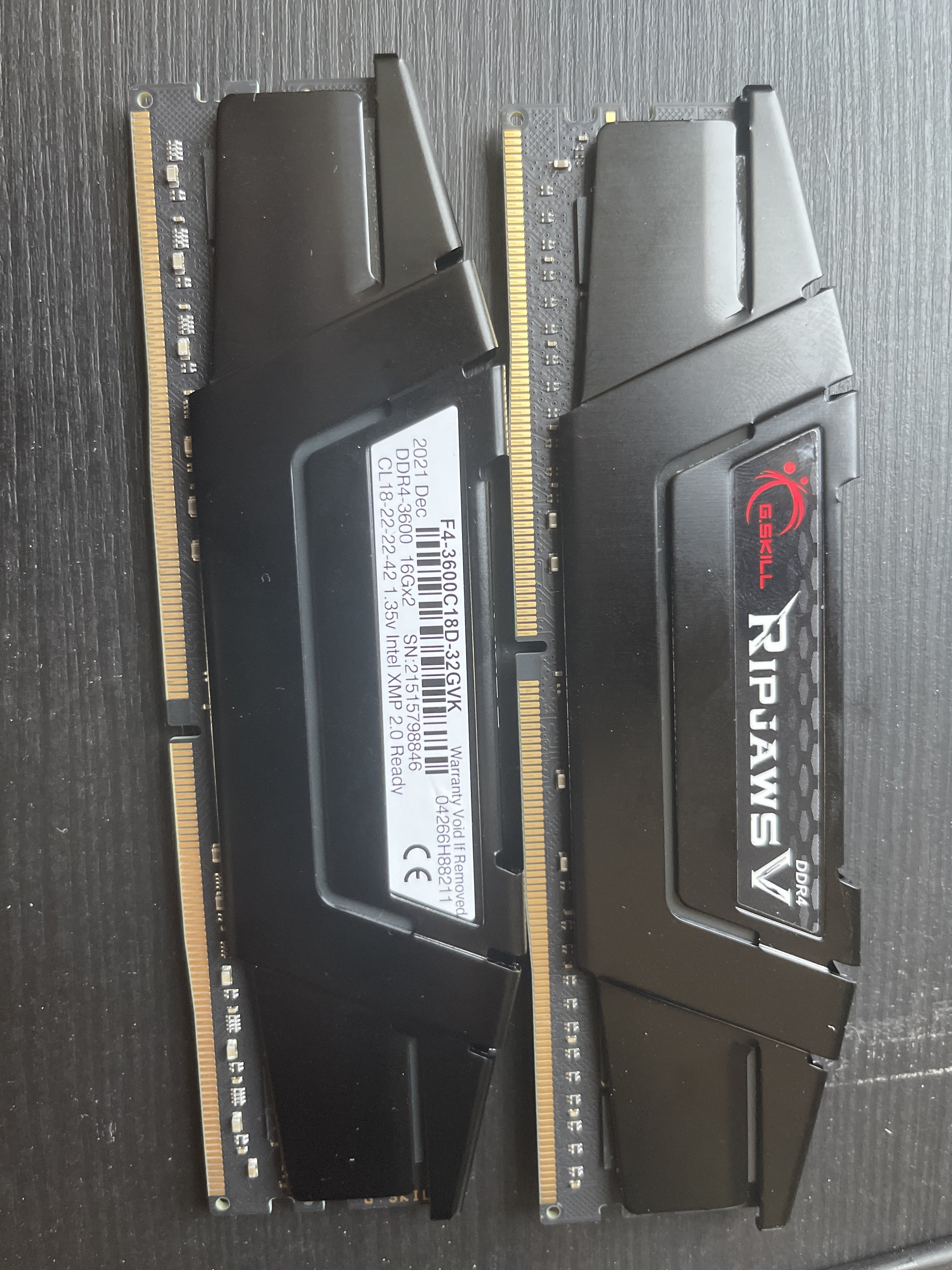

fixedwater schrieb:
Speicher inkompatibel
Kann natürlich sein, dass es mit dem XMP-Profil nicht läuft, aber das Standardprofil des RAM des TEs ist laut G.Skill DDR4-2133. Das sollte eigentlich auf jeder Plattform laufen, die DDR4 unterstützt, außer man betreibt Mischbestückung (hier nicht der Fall) oder der RAM ist wirklich defekt (sollte sich mit der Null-Methode prinzipiell herausfinden lassen).
