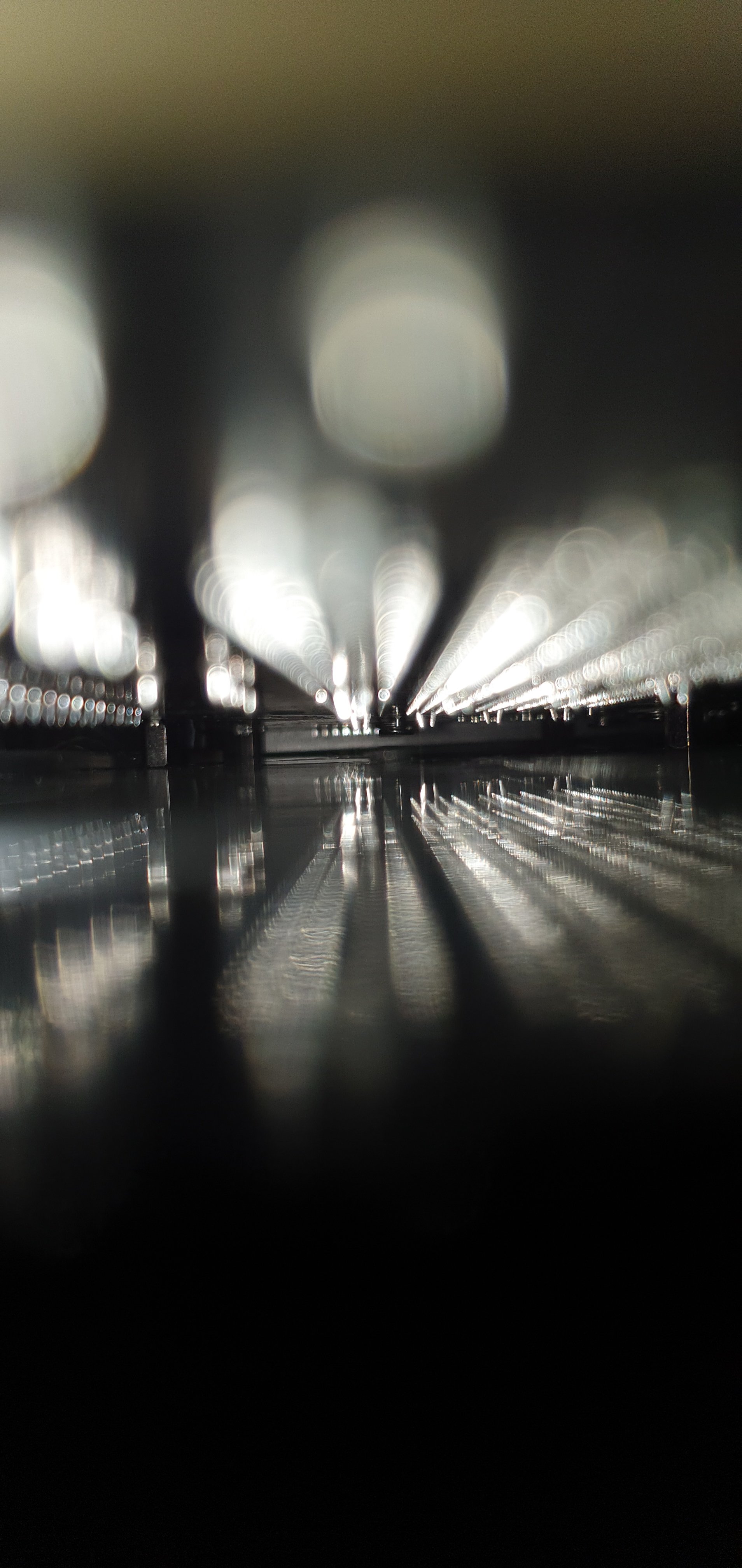

Sind die Abstandshalter montiert? Der Abstand zwischen MB und Gehäuse hat einen sehr kleinen Schatten und es wirkt als würde es auf den Gummikantenschoner der Kabeldurchführung aufliegen und lässt bei mir den daher Verdacht aufkommen
Reaktionen: Einherjer
Hallo, ja sie waren für ATX vormontiert.

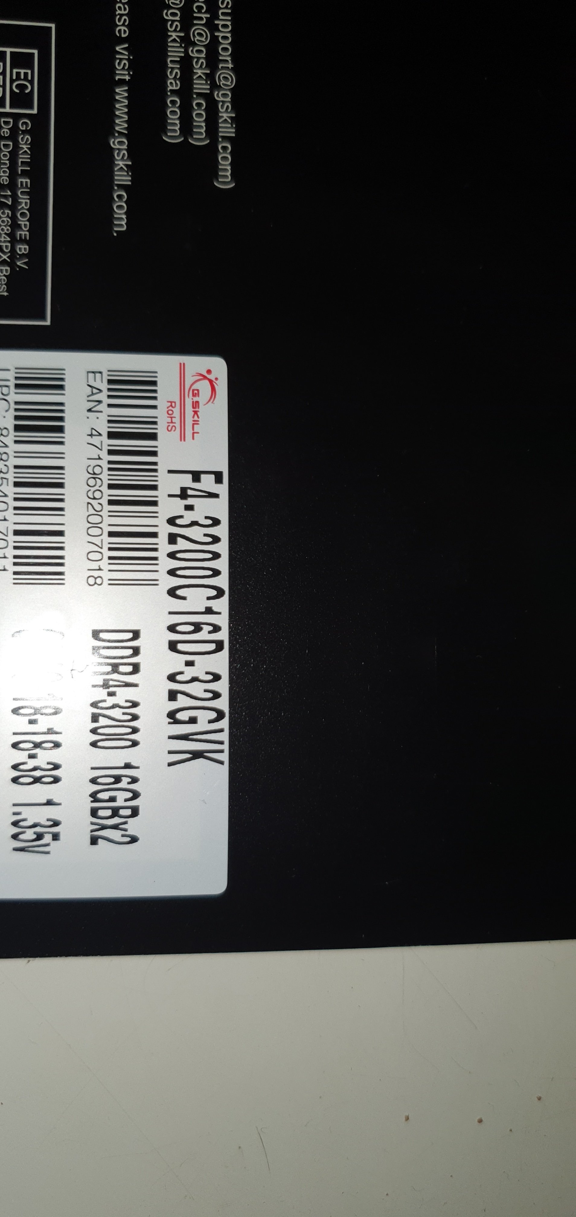

Diese Riegel finde ich auch nicht auf der Kompatibilitätsliste - zumindest nicht den zusatz d 32 gfk
