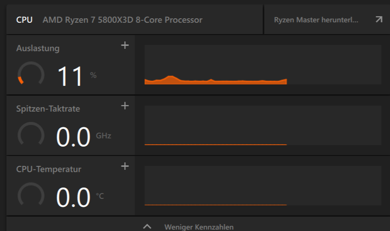

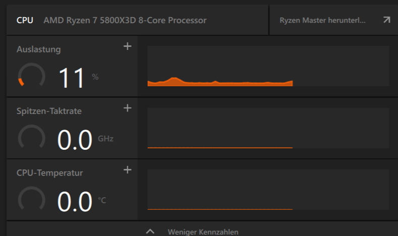

...Ich habe einen meiner Meinung nach zu geringer Cinebench R23 socre und laufe teilweise auch in Spielen ins CPU Bottleneck wo es noch keines geben sollte. Auch wird die CPU in der Adrenalin Software sehr oft nicht angezeigt. Nur die Leistung aber keine Temps, Strom etc.

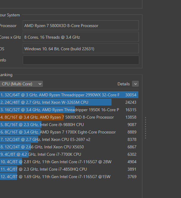

...Cinebench R23 runtergeladen und angemacht. Multicore socre waren 12500 Punkte die temps waren konstant bei 75*-76* und der boosttakt auf 4225Mhz
Ins Bios gegangen und die Aio mal auf 100% gestellt, zurück ins windows alle hintergrund prozesse geschlossen und wieder R23 multicore gestartet: Punkte 12986. Temps waren wieder genau gleich gei 76° und auch der Boosttakt war gleich bei 4225.
Zurück ins Bios und Combo Striker 3 angemacht.
Runde Nummer 3
Temps wieder bei 76° (ist schon komisch das immer die gleichen Temperaturen erreicht werden) boosttakt ist diesmal hoch auf 4450MHZ und punkte 13875.

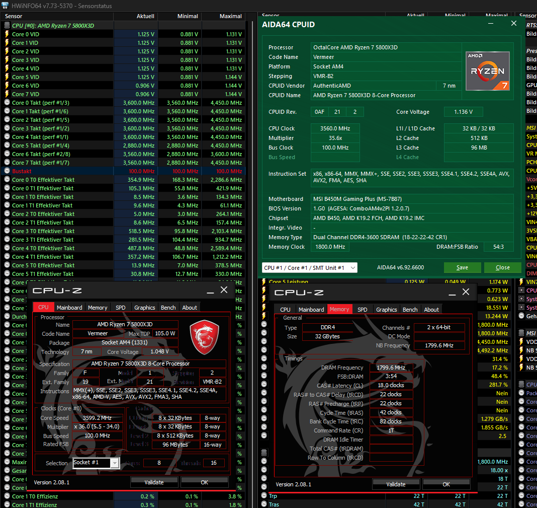

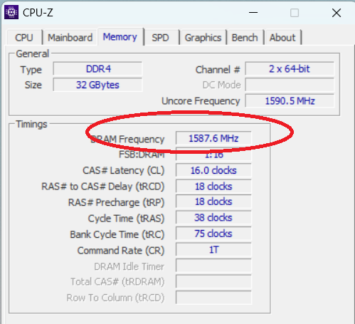

Was mir auffällt ist das der Ram nicht konstant auf den 3200 Mhz läuft sondern meistens etwas drunter schwankt.
Der RAM läuft mit einem Verhältnis des BCLK und dieser liegt nie sauber bei 100,00 Mhz. Eher so 97-99,x Mhz und damit ergeben sich dann multipliziert die Abweichungen von 10-15 Mhz.
Falls ein Tool mal 100,00 Mhz anzeigt, dann ist das kein echter ausgelesener Wert.
Sollte in Windows die Kernisolierung (Speicher-Integrität) aktiviert sein, kommt zusätzlich neben einem kleinen Leistungsverlust auch durch die Virtualisierung eine gewissen Unschärfe beim Auslesen des Takts dazu.
PS: Falls der RAM Takt live in CPU-Z schwankt, dann bin ich sogar ziemlich sicher, dass die Kernisolation aktiviert ist und das erklärt zu einem kleinen Teil auch den Leistungsverlust in Cinebench.

Wie gesagt Bios ist auf dem neuesten stand sowie sämtlichen chipsatz treiber. Aber warum wird die CPU nicht in der adrenalin Software angezeigt? bzw. nur die Auslastung Sonst nichts (keine temps, takt etc.)

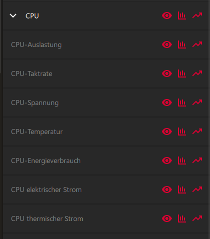

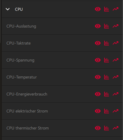

Hast Du den Haken richtig gesetzt?
Du musst die Kategorie erst ausklappen und alles einzeln anklicken, die gesamte Kategorie anzuklicken aktiviert - warum auch immer - nicht alle Metriken.
Reaktionen: theLittleCandy
Das kann ebenfalls an der Speicher-Integrität unter Kernisolierung liegen, weil dann manche Treiber nicht mehr laufen. Das mal als erstes prüfen.
cvzone schrieb:
Das kann ebenfalls an der Kernisolierung liegen, weil dann manche Treiber nicht mehr laufen. Das mal als erstes prüfen.
Ich weiß leider nicht was das bedeutet :(

Die glatten 100MHz Bustakt erreicht man, wenn man im BIOS "Spread Spectrum" deaktiviert
Jein. Das macht es zwar besser, aber die glatten 100,00 Mhz sind nicht echt. Der echte Wert ist immer 99,x, weil der Taktgenerator keine sauberen 100,00 erzeugt.
Ohne Spread Spectrum und HVCI zeigt CPU-Z dann aber 100,00 an.

cvzone schrieb:
Schau dir mal die ersten Punkte hier an und stell sicher, dass der Punkt Speicher-Integrität deaktiviert ist.
https://support.microsoft.com/de-de/windows/geräteschutz-in-windows-sicherheit-afa11526-de57-b1c5-599f-3a4c6a61c5e2
Das ausmachen vom der Speicherintegrität hat den Ram jetzt auf einen konsten wert gesetzt 1599,6 MHz nur weint Windows sicherheit rum :)
Einfach "verwerfen" drücken :D
Dann schau dir jetzt mal Cinebench und den Adrenalin an. Ist vielleicht schon besser geworden.

Im r23 wird mein OS mit Win10 angegeben obwohl ich Win11 use, ist das normal?
Die letzte Version von Cinebench R23 ist von 2020. Windows 11 kam 2021 raus. Höchstwahrscheinlich erkennt Cinebench den Build-String nur nicht richtig.
Spread Spectrum bei google eingeben und lesen. Ist normal.
