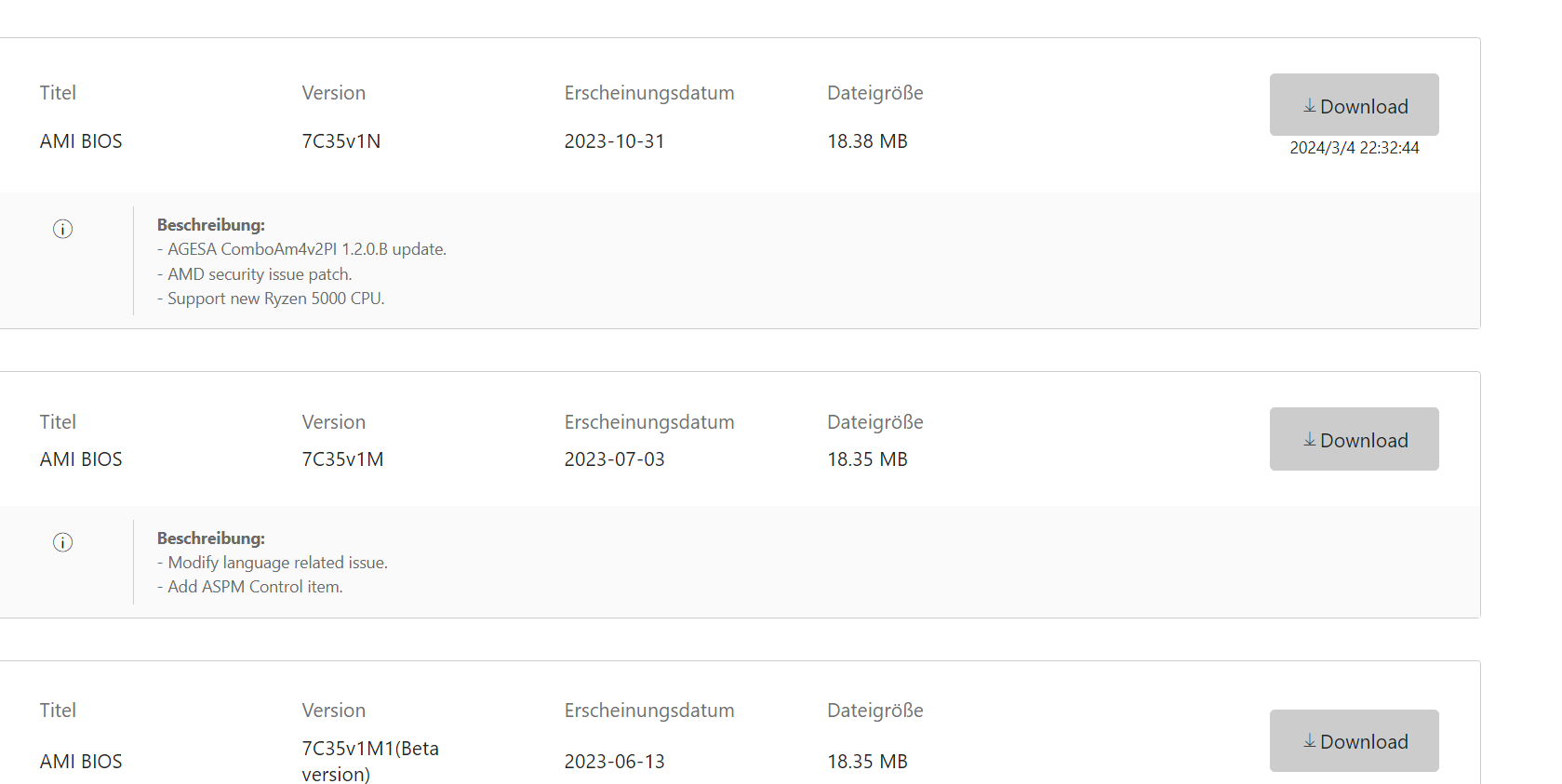

Es gibt ein deutlich neueres BIOS laut BIOS Liste.

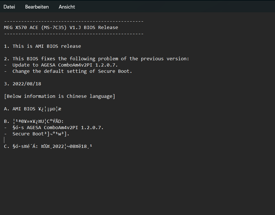

Was ich nicht ganz verstehe ist das Bios. Auf der MSI Webseite ist die letzte version vom 31.10.23 welche ich auch installiert habe. Wo auch AGESA ComboAm4v2PI 1.2.0.B update steht. aber auf der XX hardware luxx seite ist das neuste Bios
AGESA ComboAm4v2PI 1.2.0.7. vom 18.08.22

Vergiss das Datum, das ergibt alleine auf deinem Screenshot schon keinen Sinn (Siehe Datum unter Download-Button). Das auf der Webseite ist eine niedrigere BIOS-Version mit einer viel älteren AGESA Version. Die Dateien im Luxx sind deutlich zuverlässiger.

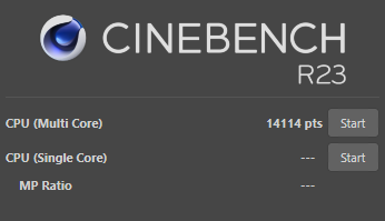

Mit Priorität hoch komme ich auf 14114 Punkte
Mit der originalen Priorität "niedriger als normal" komm ich auf 13630 Punkte.

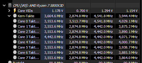

Bei mir waren die Taktraten erst mit der Benutzung des CO stabil auf 4450 MHz All core mit -27. (Manchmal auch nur 4441 MHz was aber dem krumen bclk geschuldet ist)
@stock waren es auch nur 13xxx bei 4200 MHz +/- , erst mit einem CO von -20 kam ich auf stabile 4450 MHz, dann blieb die CB 23 Score bei über 15000 Punkte. Bei meinen aktuellen -27 passiert Punkte technisch fast nix mehr, vielleicht 10 mehr oder weniger aber der Stromverbrauch und die Temperatur ist noch um einiges besser geworden. Bei -30 schmiert mir immer ein Kern, selten auch mal 2 Kerne ab.

Jo war bei mir auch so, stock hat er nur bis 4250 geboosted aber alles immer konstant, mit -30 dann auf 4450. Warum weiß ich nicht, an den temps liegt es nicht. Aber stock waren es halt nur 12,5k und jetzt mit -30 knapp über 14k
