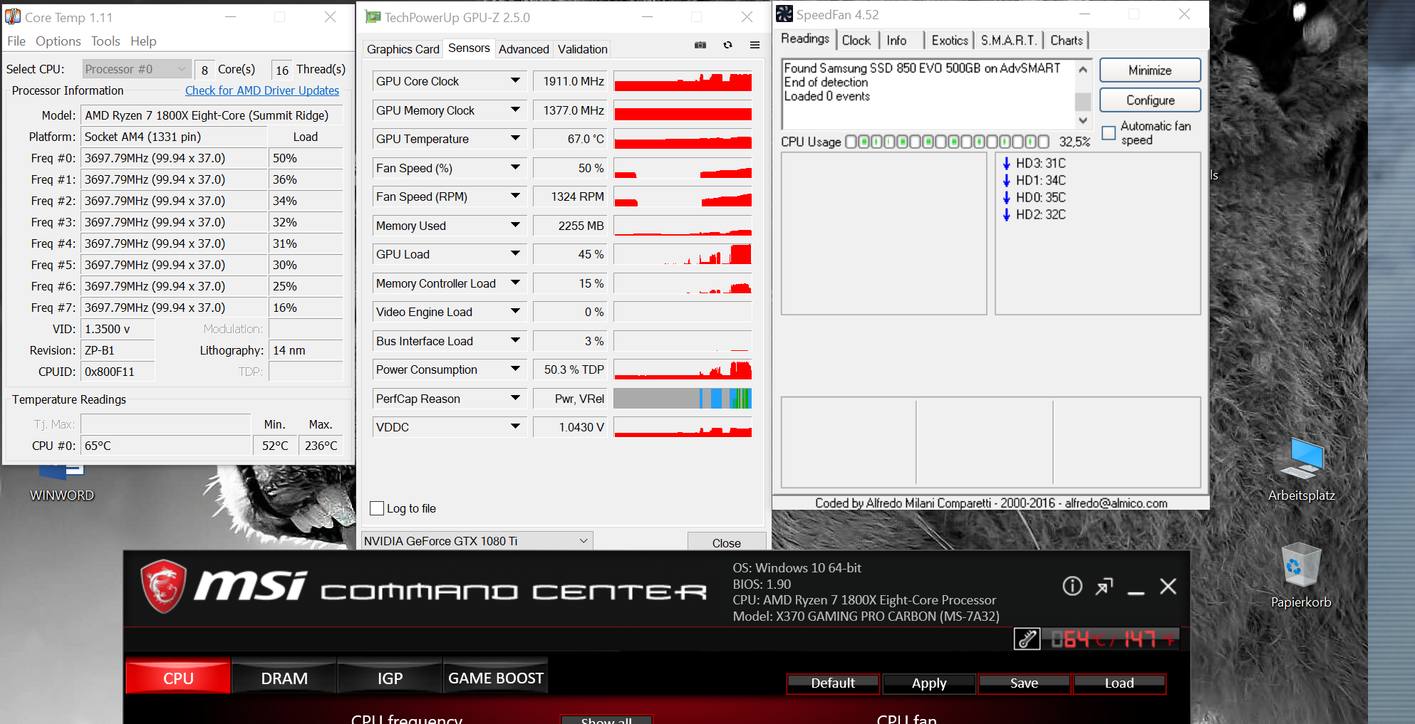

Zuerst dachte ich, dass ich beim Zusammenbau zu wenig Wärmeleitpaste verwendet habe, jedoch prüfte ich die einzelnen Temperaturen mal durch und fand keine Auffälligkeiten. Das könnt ihr im Anhang sehen.
Die 236 Grad bei der CPU kann ich mir nicht erklären:evillol: ... Beim Spielen war er konstant bei 75 Grad als er ausging.
Das Spiel war BF4 mit max. Einstellungen.
Beim Spielen ging der Computer nach 5 Minuten einfach aus und war danach für 20 Minuten wie tot. :rolleyes:
Die Kühler laufen bei Auslastung bei mir zwischen 75%-100% beim Spielen. Am Desktop 30%-50%.

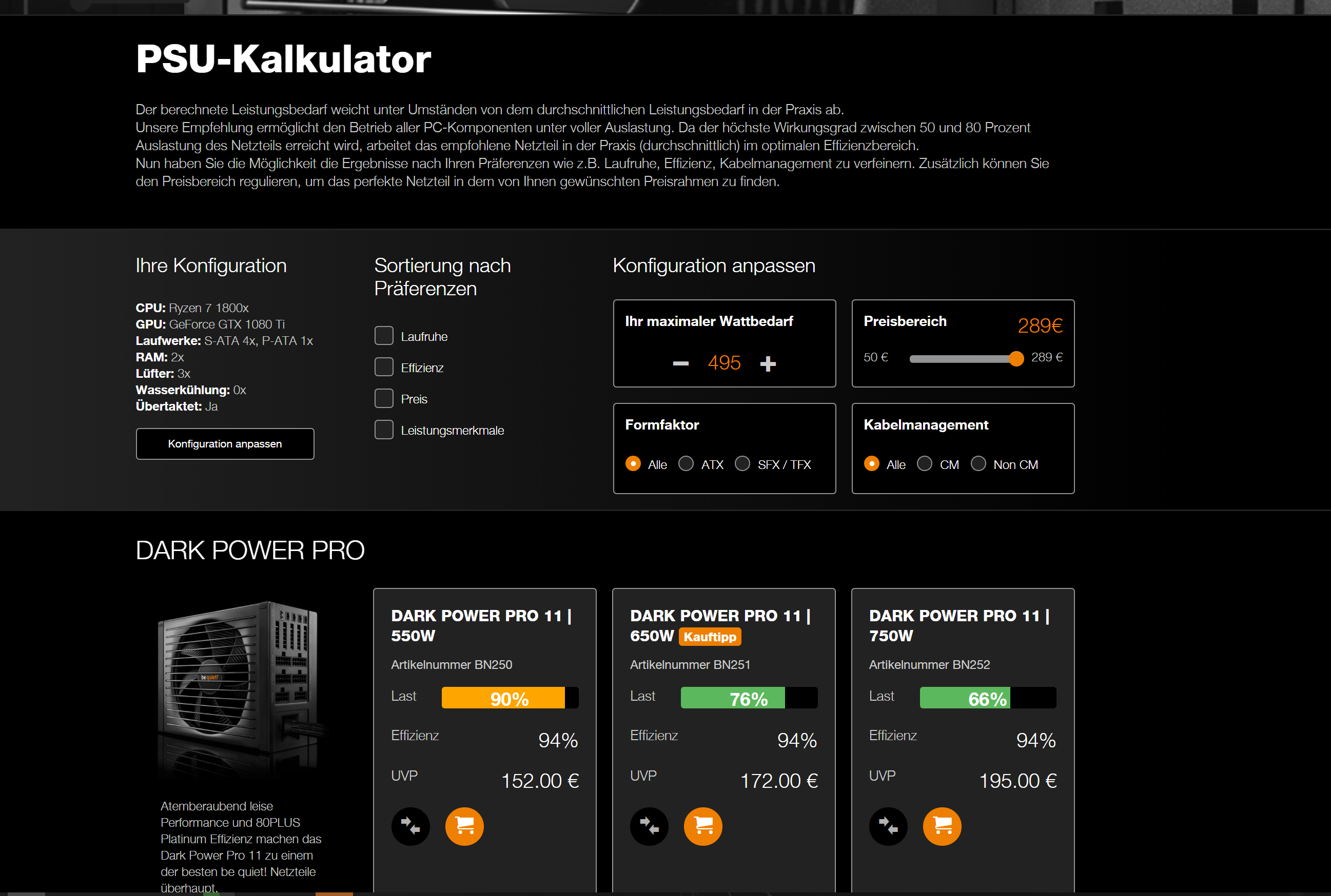

Könntest du mir vielleicht bitte ein Netzeil empfehlen? Ich würde vermutlich auf Be-Quiet umsteigen.
Wobei ich mir nicht sicher bin, ob 600 Watt nicht besser wären.
Vorerst könnte ich auch erst mein altes Netzeil wieder verwenden, wenn das mit den Kabeln funktioniert.
Bei Empfehlungen scheiden sich die Geister. Wenn du vor hast zu übertakten, werden 500Watt recht eng. Meine Empfehlung daher dieses Netzteil. Es werden Andere aber auch andere empfehlen.
http://geizhals.at/1165608
Dennoch würde ich das alte einmal testen, um das neue auszuschließen. Sonst sollte es bei moderaten OC auch das 500Watt tun.
Würde bei der Kombi definitiv zu einem besseren und stärkeren (600-650 Watt) Netzteil greifen!
Ansonsten hast du so gut wie keine Reserven!
