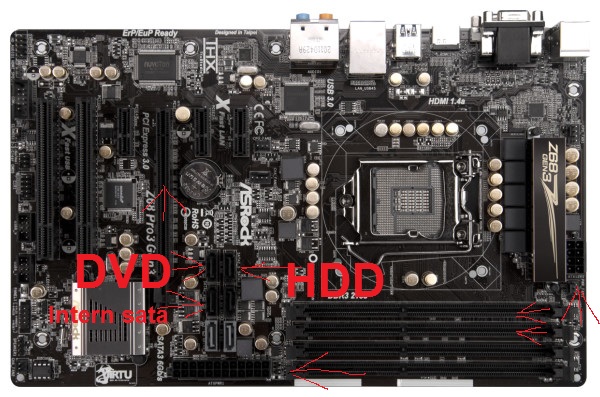

Hallo!
Habe mir nach dem board hier zum 7 o. 8 mal meine Komponenten Bestellt und auch zusammen gebaut!
aber Irgendwie Kriege ich kein Bild! Alles dreht sich und LED leuchtet auch aber nix passiert auch kein peep (kein peep weil kein speaker nehme ich mal an)
Meine sys:
Intel Core i5 2400 4x 3.10GHz So.1155 BOX
ASRock Z68 Pro3 Gen3 Intel Z68 So.1155 Dual...
8GB (2x 4096MB) G.Skill NT Series DDR3-1333...
580W be quiet! Straight Power CM E9 80+ Gold
2048MB PowerColor Radeon HD 7870 Aktiv PCIe 3.0...
LG Electronics GH24NS90 SATA DVD-Brenner schwarz
8281804 1000GB Western Digital Caviar Black WD1002FAEX...
Bin der Meinung ich habe alles angeschlossen!
Habe auch nur mit der Internen graka Versucht..
muss ich Irgend ein jumper umstellen oder so?
mfg
Die Arbeitsspeichermodule müssen in die erste und dritte Speicherbank von links. Das ist Bank A1 + B1

Brachte auch kein Erfolg!
vllt liegt es auch daran das ich kein HDMI sondern DVI benutze?
Und ausschalten lässt er sich auch nur durch länger halten der Power taste nicht wie üblich durch einmal drücken! Da stimmt was nicht aber was ist hier die Frage... ? :(
