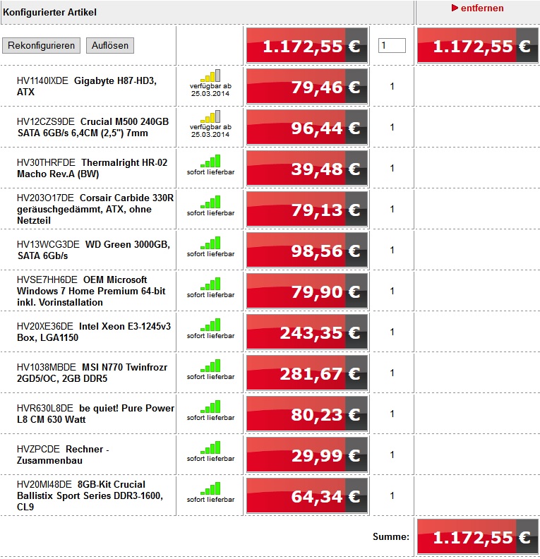

Habe jetzt eine neue Zusammenstellung gemacht.
Habe mich entschieden den Xeon 1245v3 zu nehmen da er 3 Monitor anschließen will. 2 an die Graka und 1 an die Cpu, habe ich mir gedacht.
Beim Netzteil wurden leider nur welche über 600 Watt angeboten.
Nicht schlecht, würde allerdings trotzdem noch was ändern:
Ein anderes Netzteil: http://geizhals.de/be-quiet-straight-power-e9-cm-480w-atx-2-4-e9-cm-480w-bn197-a677396.html weil effizenter
Festplatte: http://geizhals.de/seagate-barracuda-7200-14-3tb-st3000dm001-a686485.html weil schneller
Grafikkarte: Wenn du ein günstigeres Asrock Board, WIndows 7 auf Ebay für 40 Euro kaufst, kaufst du mit dem gesparten Geld die R9 290 und kriegst 20% mehr Leistung. :)
CPU-Kühler: Viel zu überdimensioniert, hier reicht auch ein 25 Euro teil.

Die 3 Monitore kannst du direkt an die Graka hängen, da brauchst du keine iGPU dafür!
Und benutze nicht diese Konfiguratoren, die lassen immer nur komplett überdimensionierte NTs zu.
Außerdem sollte du bei Hardwareversand immer über Geizhals die Komponenten raussuchen, da die Preise über GH günstiger sind als wenn du direkt bei HWV suchst.

bei Hardwareversand wurden nur welche über 600 Watt angeboten beim Zusammenbau.
Die Seagate ist zurzeit nicht vorrätig? auf Hardwareversand. Selbe beim H87 Asrock.

Du darfst nicht den Konfigurator nutzen, den Zusammenbau dann einfach extra in den Warenkorb packen, findest du unter Service.
Wegen der Graka, da ist aber schon viel Wasser den Bach runtergelaufen seit der 470 :D
Und die unterstützen auch nur 2 Monitore.
Heutige Grakas unterstützen bis zu 4 Monitore, mit 2 noch ohne aus dem Idle Betrieb zu gehen, bei 3 schalten sie ne Stufe höher, aber temperaturtechnisch ist das kein Problem.
Und Win sollte man sich doch selbst installieren können, so ein fauler Sack!
Würde da schon noch ein bisschen mehr ins Mainboard investieren, bei so einem "teuren" System:
Asrock H87 Pro4, oder das etwas teurere Mainboard von Gigabyte.
