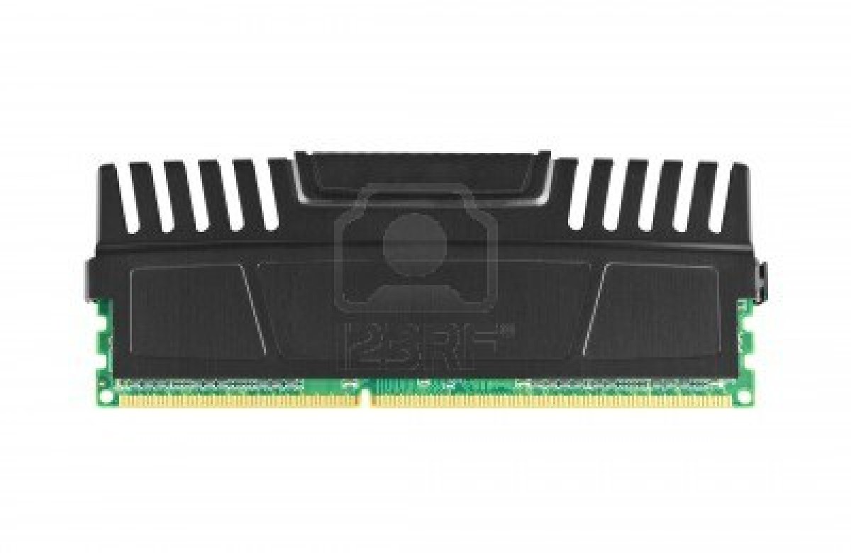

Ram Kits ohne hohen headspreader
und CPU kühler
dann passt alles.
headspreader?:D
iwelche besonderen Versionen bei den Grakas also 7950 oder 7970?
CPU Kühler? xD

das hier sind headspreader

heaTspreader... sind doch keine kopfspalter ;)
