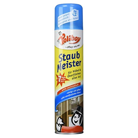

Was garantiert nicht funktioniert, ist einen gewöhnlichen Gehäusslüfter durch einen feinen Partikelfilter blasen zu lassen. Das funktioniert nur mit Gebläsen, die ordentlich Druck aufbauen wie z.B. bei einem Staubsauger.
Damit vielleicht das Gehäuse einsprühen (andere Teile besser nicht, Stelle muss abwaschbar sein). Das Zeugs funktioniert tatsächlich, die Oberflächen bleiben länger vom Staub verschont (Mal ein Vergleichstest gemacht). Irgendwann ist er dann aber doch wieder da, dann am besten abwischen und neu drauf. Gibt es im Supermarkt, wahrscheinlich auch Drogerie/Amazon usw.
Ansonsten weit von Windzügen und Sonne fernhalten. Die bringen Staub.
