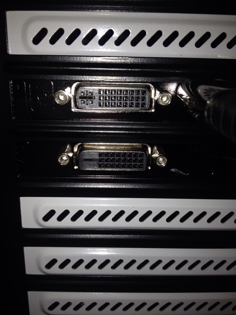

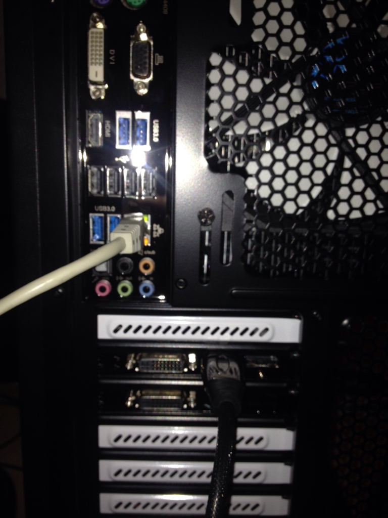

Habe mehrere Optionen (im Anhang auf dem Bild eventuell ersichtlich):
- per DVI/VGA Adapter direkt an die Grafikkarte
- per DVI/VGA Adapter ans Mainboard
- per VGA an das Mainboard
- per HDMI ans Mainboard
Was würdet ihr als sinnvollstes einschätzen? Habe einen i7 drin mit integriertem Grafik-Chip, falls ich den Monitor direkt ans Mainboard anschließe läuft der zweite Bildschirm dann bestimmt darüber oder? Mach das Sinn oder wird dadurch die Leistung stärker eingeschränkt als wenn ich den per DVI/VGA Adapter an die Grafikkarte anschließe?

Okay, die beide DVI-Port Methode direkt an der GraKa hört sich auch gut an!
Aber die Anschlüsse an der Grafikkarte selbst sehen nicht identisch aus (??). Wollte gleich losgehen und den bzw die Adapter kaufen, muss ich dann was beachten? Könnt ja mal auf dem Foto oben schauen, da kann mans glaub ich erkennen.

Hier nochmal ein etwas schärferes Bild
Habe gerade mal probiert, den zweiten Monitor einfach per VGA ans Mainboard anzuschließen: Nachdem ich den Rechner hochgefahren habe, werden beide Bildschirme kurz schwarz und es kommt die Fehlermeldung, dass der Grafiktreiber wiederhergestellt werden musste.. Das passiert auch bei jedem Neustart. Sonst würde es funktionieren, aber ich glaube da investier ich lieber die paar Euro in die Adapter oder?
