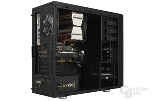

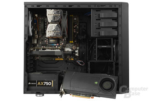

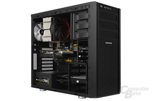

Der verwendete CPU-Kühler Prolimatech Super Mega passt mit seinen 162 mm Höhe nur um Haaresbreite in das Cooltek Antiphon Airflow hinein und stößt bereits an das Seitenteil an. Empfehlenswert sind maximal 160 mm. Die Länge der Grafikkarte beschränkt sich auf 325 mm beziehungsweise auf 290 mm, wenn ein Pixelbeschleuniger weiter unten installiert wird, wie es beispielsweise bei einem Dual-GPU-System der Fall ist.
Cooltek Antiphon Airflow - Testsystem seitlich
