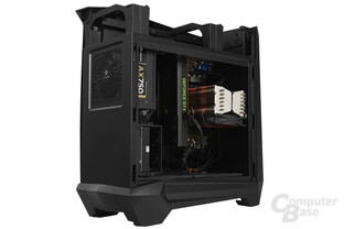

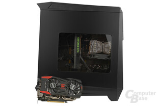

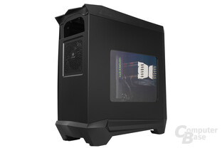

Silverstone Raven 05 - Testsystem seitlich
Silverstone Raven 05 - Testsystem seitlich mit Seitenteil
Silverstone Raven 05 - Testsystem mit Seitenteil
