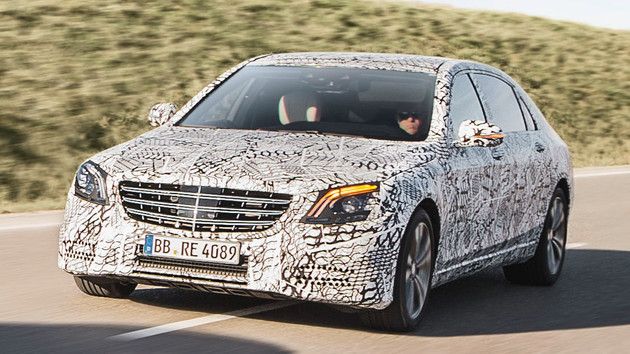

Mercedes-Benz will die hinter Intelligent Drive versammelten Funktionen der Fahrassistenzsysteme mit der nächsten S-Klasse erheblich erweitern. Fortschritte gibt es vor allem bei dem Abstands-Assistenten Distronic und dem aktiven Spurwechsel-Assistenten. Die Markteinführung der neuen S-Klasse ist für Juli geplant.

Die europäische Markteinführung der neuen S-Klasse ist für Juli geplant, die Ankündigung ist zur Auto Shanghai vom 19. bis 28. April angesetzt. Basierend auf den bisher von Mercedes-Benz veröffentlichten Fotos – auch des Innenraums – handelt es sich um eine Modellpflege des W222 und Maybach-Modells und nicht um eine vollständig neue Generation des Fahrzeugs.
