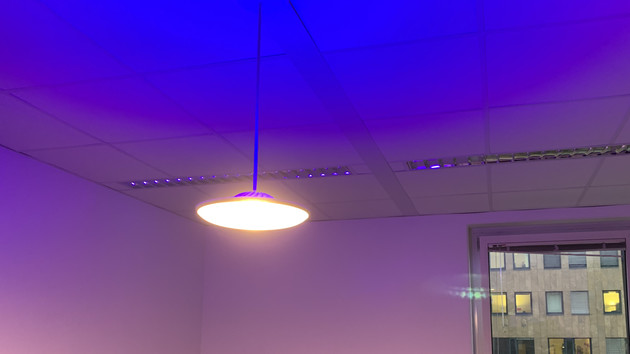

Es leuchten LEDs, die nicht leuchten sollten?
Wenn man das Licht zeichnet und sich die Unterseite der Leuchte ansieht, entsteht zunächst der Eindruck, dass auch LEDs leuchten, die gar nicht leuchten sollten, weil sie auf der der Lichtrichtung abgewandten Seite der Leuchte liegen. Dieser Eindruck ist jedoch falsch, denn die LEDs jenseits der Mitte leuchten auch in die gewählte Richtung. Es leuchten somit nicht immer nur die äußeren LEDs des Rings, wenn man nur ganz außen in der App Licht gezeichnet hat.
Luke Roberts Model F – Sieht falsch aus, ist aber richtig!
