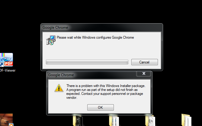

in unserer Firma gab es gestern ein neues Chrome Update das über unseren Server als MSI Paket runtergeladen wurde und versucht wurde über unsere Softwareverteilung an unsere 50 Clients mit Windows 7 Pro 64 bit zu verteilen. Jedoch trat ein Error auf. Beim Versuch das Chrome Paket Lokal zu installieren tritt der Fehler auf:
"There is a problem with this Windows Installer package. A program run as part of the Setup did not finish as expected. Contact your Support personnel or Package vendor."
Nochmal im Bild:
