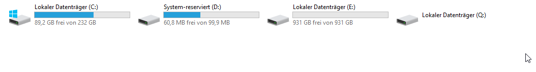

ich meine, dass ich noch eine Platte drauf hatte, auf der insgesamt noch 900GB Speicher frei war, wo auch unter anderem Steam drauf war. Jetzt wird mir nur noch angezeigt: Lokaler Datenträger (C: ), System-reserviert (D: ) und Lokaler Datenträger (Q: ) (auf den ich eh nicht zugreifen kann, aber konnte ich noch nie). Ich bin mir einfach sehr sicher, dass ich mehr als nur insgesamt 300GB Speicher hatte und da Steam jetzt auch weg ist, kann ichs mir nur so erklären, dass eine Platte komplett am Arsch ist. OS ist Windows.

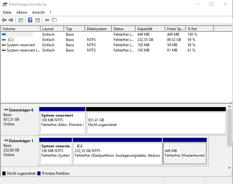

Zeige uns am besten mal einen Screenshot aus der Datenträgerverwaltung!
Okay, hier der Screen: 2017-06-02 13_46_17-Datenträgerverwaltung.png
Ich müsste eigentlich noch eine 1TB Festplatte drauf haben... die ist jetzt weg und wahrscheinlich habe ich die damit geschrottet..
Betriebssystem ist auf C: und beim Verschlüsseln habe ich alles angegeben, also Komplettverschlüsselung. Ich bin nach diesem Video gegangen: https://www.youtube.com/watch?v=FbAoFOBTa58
Ahh, Datrenträger 0 auf dem Screenshot muss sie wahrscheinlich sein. Sorry, ich habe in dem Bereich echt kaum Ahnung. Wie bekomm ich die wieder zum Laufen?
Datenträger 0 ist deine 1TB.
Datenträger 1 deine 250GB SSD, denke ich mal...
Hattest du (d)ein jetziges Windows vorher auf der 1TB HDD installiert?! Da ist nämlich ein Bootmanager drauf und das wird mit TrueCrypt ein Problem ergeben haben. Da deine Festplatten in keiner sauberen Reihenfolge angeschlossen sind.
Deine System-SSD ist auf SATA-Port 1 angeschlossen, deine 1 TB auf SATA Port 0. Deswegen bringt dir Windows auch ne Fehlermeldung, weil er immer versucht hat von der 1 TB zu starten. Was bislang kein Problem war, da er das System auf der zweiten SSD gefunden hat. Diese hast du jetzt aber verschlüsselt, sodass beschriebene Fehlermeldung erscheint und dein switchen der Reihenfolge unbewusst erstmal genau richtig war.
Allerdings ist beim verschlüsseln per TrueCrypt was schief gelaufen, da TrueCrypt sich in den MBR einer verschlüsselten HDD schreibt. Das könnte man mit einem Hex-Editor nachschauen. Aber genaueres aus der Ferne mit den Infos...schwierig.
Naja, ich hab jetzt einfach mal auf "Volume erstellen" bei dem 1TB Datenträger geklickt und jetzt is er wieder da (musste aber vorher formatieren):
Was war jetzt genau das Problem? :D Also man sieht ja jetzt, dass ich die tatsächlich vorher drauf hatte.
Damit hast du ein retten der Daten auf deiner 1TB HDD inkl. Steam aber erschwert :freak:
Meine ganzen Programme mit denen ich arbeite sind auf C: und wichtige Daten hatte ich da auch net drauf. Mir ist nur wichtig, dass mein System wieder richtig läuft.
Also ich kann wieder Dateien in auf die 1TB Festplatte ziehen, aber der Bootfehler ist immer noch da (wenn ich ESC drücke und vermutlich auch, wenn ich die Reihenfolge wieder verändere).
Ich sehe, dass du das Problem erkannt hast und da bin ich froh, aber ich verstehe leider nicht alles^^ Welche Infos bräuchtest du denn?
Mein Windows Ordner ist auch auf C:, ich habe da sowieso nichts installiert, das war n Fertig-PC :D
