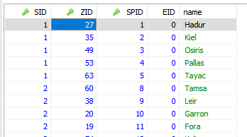

Da wird mir immer der erste Eintrag in der Tabelle nicht angezeigt und das bei jeder SID.
die Tabelle sieht so aus:
Wie gesagt ich bin kein Experte und frag mich warum der erste Eintrag immer futsch ist,
obwohl die ID stimmt.

Wie kommst Du darauf, dass die SPID sich während der Schleife ändern würde? Der Wert wird außerhalb gesetzt. Vermutlich soll er auf den größten vorhandenen Wert gesetzt werden (while-Schleife ab Codezeile 12). Ich gehe davon aus, dass es eine globale Variable ist.
Der Fehler ist imho ein anderer. Mit jedem Aufruf von "Reader.Read();" wird ein neuer Datensatz gelesen. Die while-Schleife bei Zeile 48 startet deshalb erst beim zweiten Datensatz. Also Zeile 47 entfernen und es sollte funktionieren.

Ich hab keinen blassen Schimmer warum das nun funktioniert, da muss ich muss wohl mal etwas tiefer reinlesen.
Zeile 47 entfernt bzw. aus kommentiert und der erste Eintrag eines Satzes ist nun da^^.

weil du 2 mal liest, bevor du irgendwas damit machst
Reader.Read(); ->> liest die erste Zeile
while (Reader.Read()) ->> liest die nächste Zeile ein, die erste wird einfach wieder verworfen.
Genau, das wars! Reader.Read(); gibt immer das Oberste Element von einem Stapel aus und "wirft es dann weg".
Deswegen kommt beim Reader.Read() in der while Schleife nur die 2. Zeile an.
