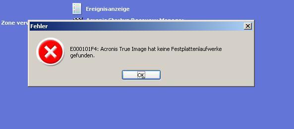

Wieso findet das die Platten nicht/bei welcher Aktion (Wiederherstellung/Erstellung des Backups)? Eigentlich geht das Problemlos (ebenso mit norton Ghost oder DriveImage).
hier noch ein screenshot zur Fehlermeldung:

Ist vielleicht deine Acronis Version zu alt?
Ist Acronis 9.0 Build 2.277
Denke nicht, dass die zu alt ist. Laut dem Fehler, sollen angebl. die Treiber nicht installiert sein. Das kann ich mir aber nicht vorstellen!

Heureka,
hatte noch ne Idee. Und siehe da es hat gefunzt! Einfach Acronis noch mal neu installieren. Denn ich hatte für den Raid nur eine Rep. installation gemacht. Nun geht dem wieder! :D

@ Green Mamba,
habe es gestern Abend getestet. Und es funzt! Weiss gar nicht, warum ich nicht gleich daran gedacht habe (wegen der Rep.installa.) :hammer_alt:
