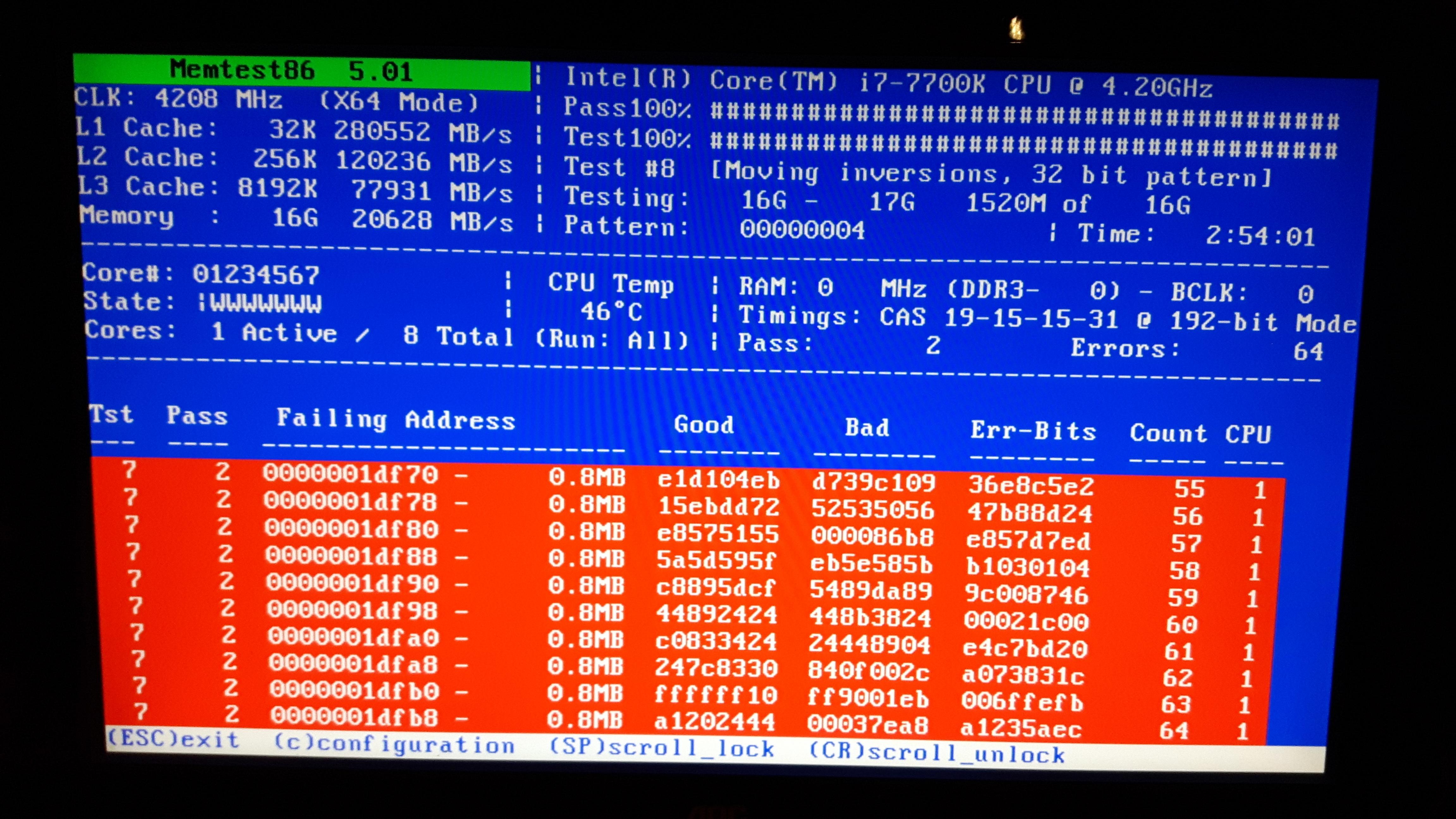

    ok jetzt hab ich ein problem und wer kann mir jetzt sagen was genau das jetzt is
    Klicke auf die Grafik für eine größere Ansicht
Hits:	8
Größe:	1,09 MB

    Okay, defintiv ein Problem mit dem RAM. Ich nehme an, du hast 2x 8 GB drin? Dann solltest du als nächstes jedes Modul einzeln testen. Das ruhig ein paar Stunden laufen lassen (über Nacht bietet sich an). Irgendwann hast du dann den defekten Riegel.
    Welchen RAM hast du eigentlich genau? Würde gerne gegenprüfen, ob die Timings passen. Komisch, dass Memtest bei dir den Takt nicht anzeigt. Im Zweifelsfall: BIOS/UEFI mal auf Werkseinstellungen zurückgesetzt? Ist irgendein XMP-Profil aktiv oder hast du manuell die RAM-Settings verändert?
