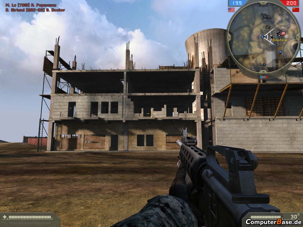

dem Stimme ich 100 % zu. Das AA ist von ATI ist wirklich schlecht, besonders empfindlich ist es bei Winkeländerung, wenn man da den falschen Winkel mal hat sieht es so aus als würde garkein AA vorhanden sein.
Ich kann wie immer nur den Vergleichsscreen von BF2 hier auf CB präsentieren da ich keine anderen habe, indem siehst du 4xAA von ATI und Nvidia, wie man dann erkennen kann hat die ATI noch überall Kanten (Berg, Betonpfeiler), die Nvidia hat hingegen einen weichen Verlauf
links Nvidia, rechts ATI
ich bin sehr unzufrieden mit ati :-/ die nächste GK wird definitiv eine Nvidia werden, ich hab es satt ständig diese Probleme mit ATI zu haben, seien es Grafikfehler (stichwort Schattenbug) oder schlechtes AA oder diese diversen treiberprobleme die sich manchmal nich installieren lassen, und seien wir ehrlich was is euch lieber kanten überall was das Bild trübt, oder AF was sowieso nur minimal besser ausschaut

Du hast völlig recht, das ist mir bislang noch gar nicht aufgefallen!
Wie siehts Du denn die Problematik mit dem Texturflimmern?
der AA unterschied ist imho aber nur so deutlich, da nvidia alles fetter und verschwommener darstellt :)

Also wenn du Bf2 spielst und dir dann solche minimalen Unterschiede auffallen, die man erst nach 2 mal genau hingucken erkennt - Respekt:lol:
lieber Fett und Verschwommen, als scharfe Treppenkanten :king: ;)
