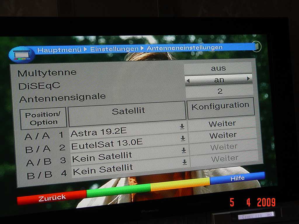

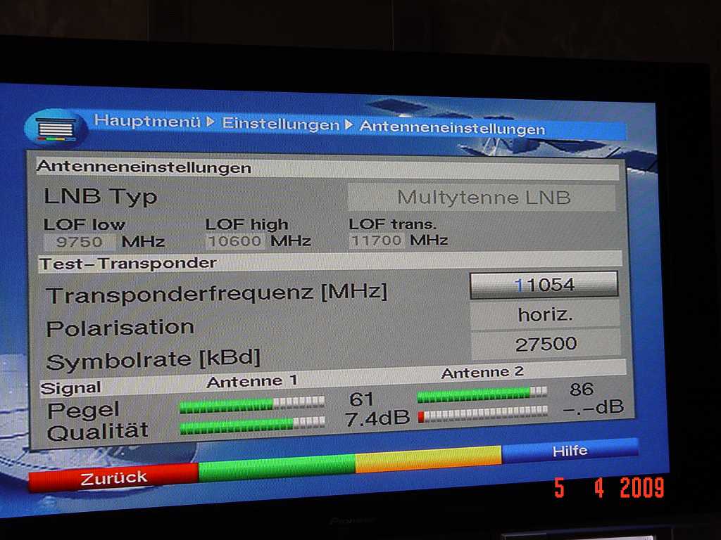

habe ein paar screenshots hochgeladen denn ich finde wirklich nichts um die diseqc einstellungen anzupassen, es sei denn es ist das was ich auf dem 2ten bild markiert habe, aber wenn ich das ändere, ist es immer noch so wie vorhin
http://www.bilder-space.de/show.php?file=10.03AXnFs6bbZCDf5Xl.JPG
http://www.bilder-space.de/show.php?file=10.03CUSeZJEqpaahc6V.JPG

Also "Multytenne" brauchst du nicht einstellen (2. Screenshot). Meines Wissens handelt es sich da um einen speziellen LNB von TechniSat, den du bestimmt nicht besitzt. Hast du das Profil "User 1" denn mal auf Position B/A (2. Eintrag) gesetzt? Aber du sagst ja, dass es funktioniert und zu Bildaussetzern oder gar keinem Bild kommt bei einigen Sendern.
Vielleicht ist durch den DiSEqC-Umschalter die Signalleistung zu niedrig geworden? Wenn ich mir deinen 2. Screenshot ansehe, ist die Signalqualität im roten Bereich. Durch Wettereinflüsse, nicht genau ausgerichtete Antenne, mangelhaftes Material (Kabel(-länge), Switch, Stecker...) oder Satelliten mit einfach schwächerer Sendeleistung kann es dann durchaus zu Aussetzern oder eben einem Totalausfall kommen. Und das ist abhängig von einigen Parametern, deshalb funktionieren einige Sender wohl, und andere nicht. Wie sieht denn die Signalqualität ohne den Umschalter aus?

bei atlbird: switch ist angeschlossen, nur ein lnb angeschlossen(atlbird) , 7dB.(grüner bereich)
schliesse ich dann den astra lnb an den switch an, so geht es bis 3 dB runter, es verliert mehr als die hälfte
ohne switch 7dB
bei astra19.2: switch ist angeschlossen, nur ein lnb angeschlossen(astra), 6db.(gelber bereich)
schliesse ich dann den atlbird lnb an den switch an, so geht es bis 2.,4dB runter, es verliert mehr als die hälfte
ohne switch 6dB
er ist doch nicht normal dass durch den switch das signal verloren geht!?
