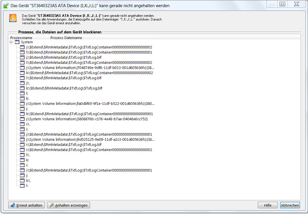

Das Theater mit dem "sicheres entfernen" habe ich jetzt übrigens auch bei meiner E-SATA-Platte
und zwar nicht durch von mir gestartete Programme, sondern weil Win permanent mit x Prozessen auf die Platte zugreift.
shit
