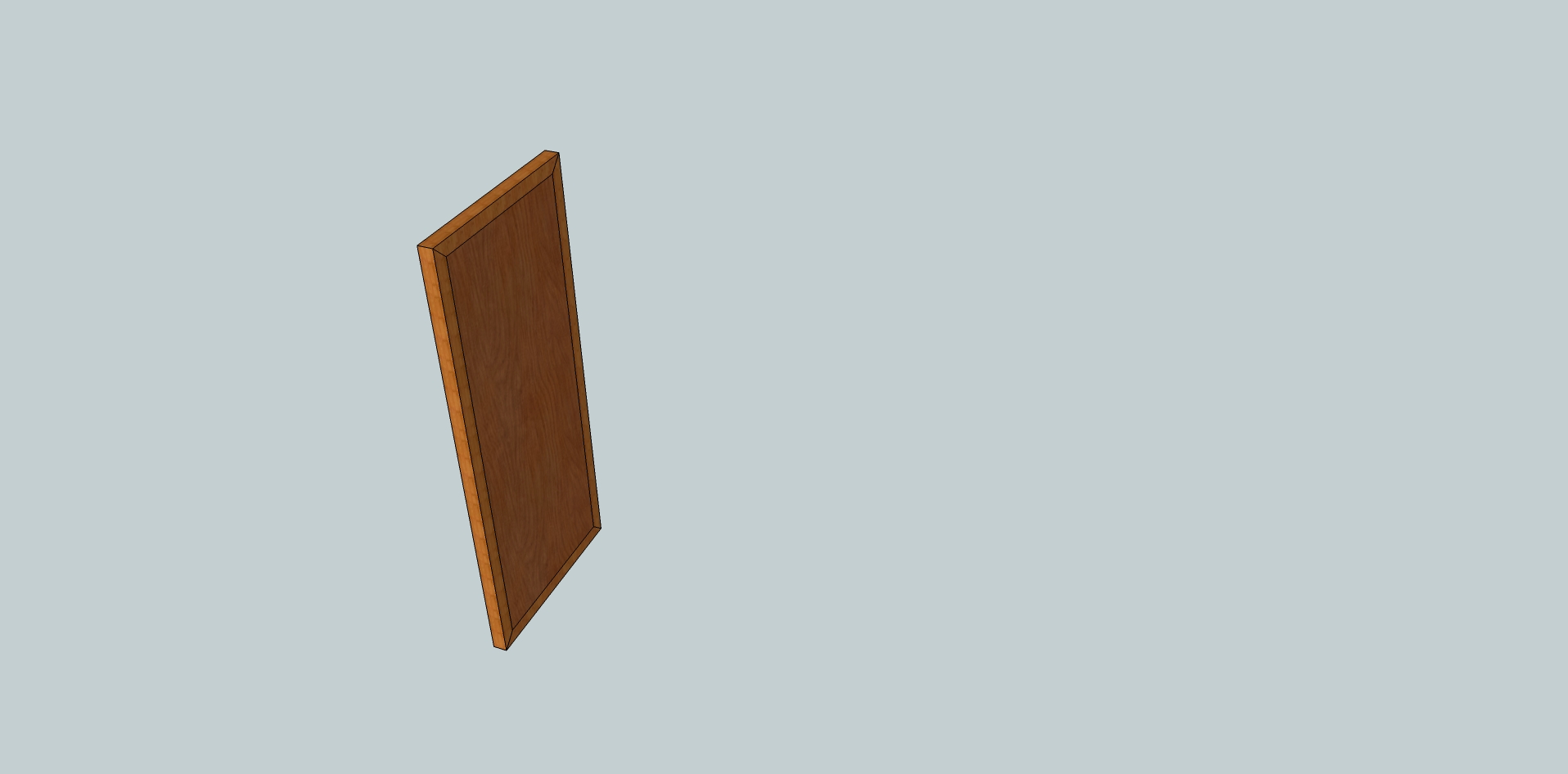

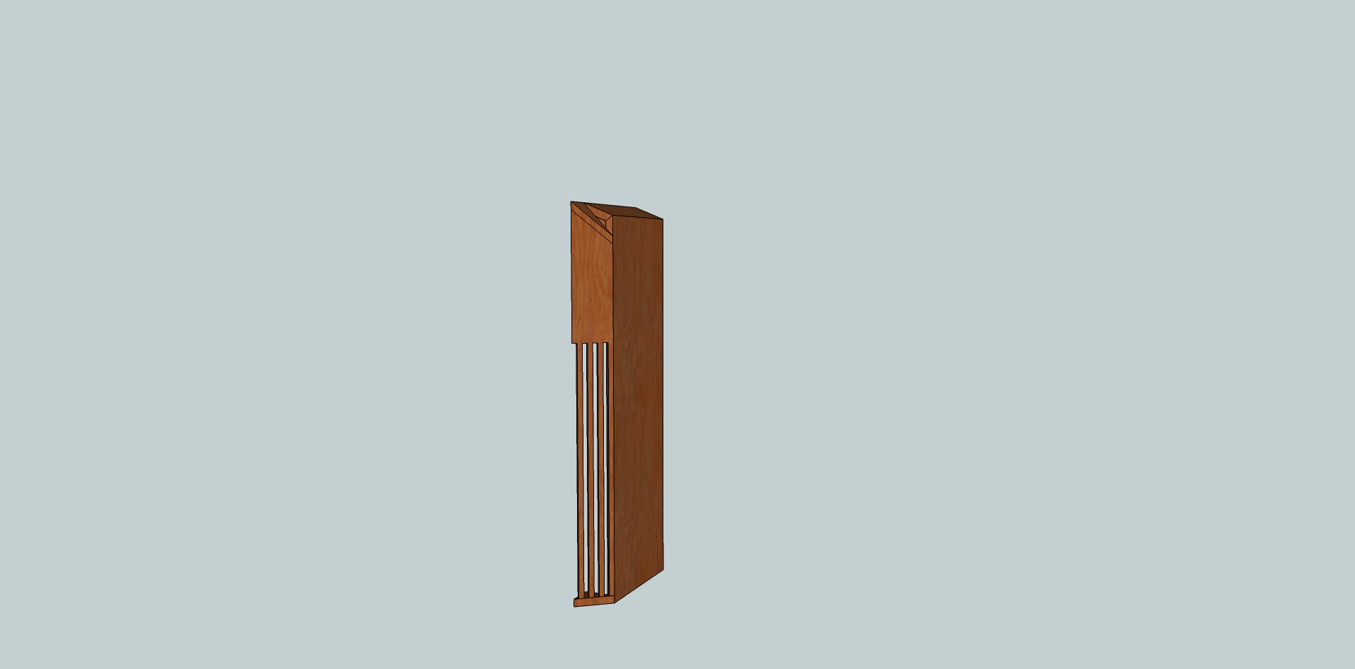

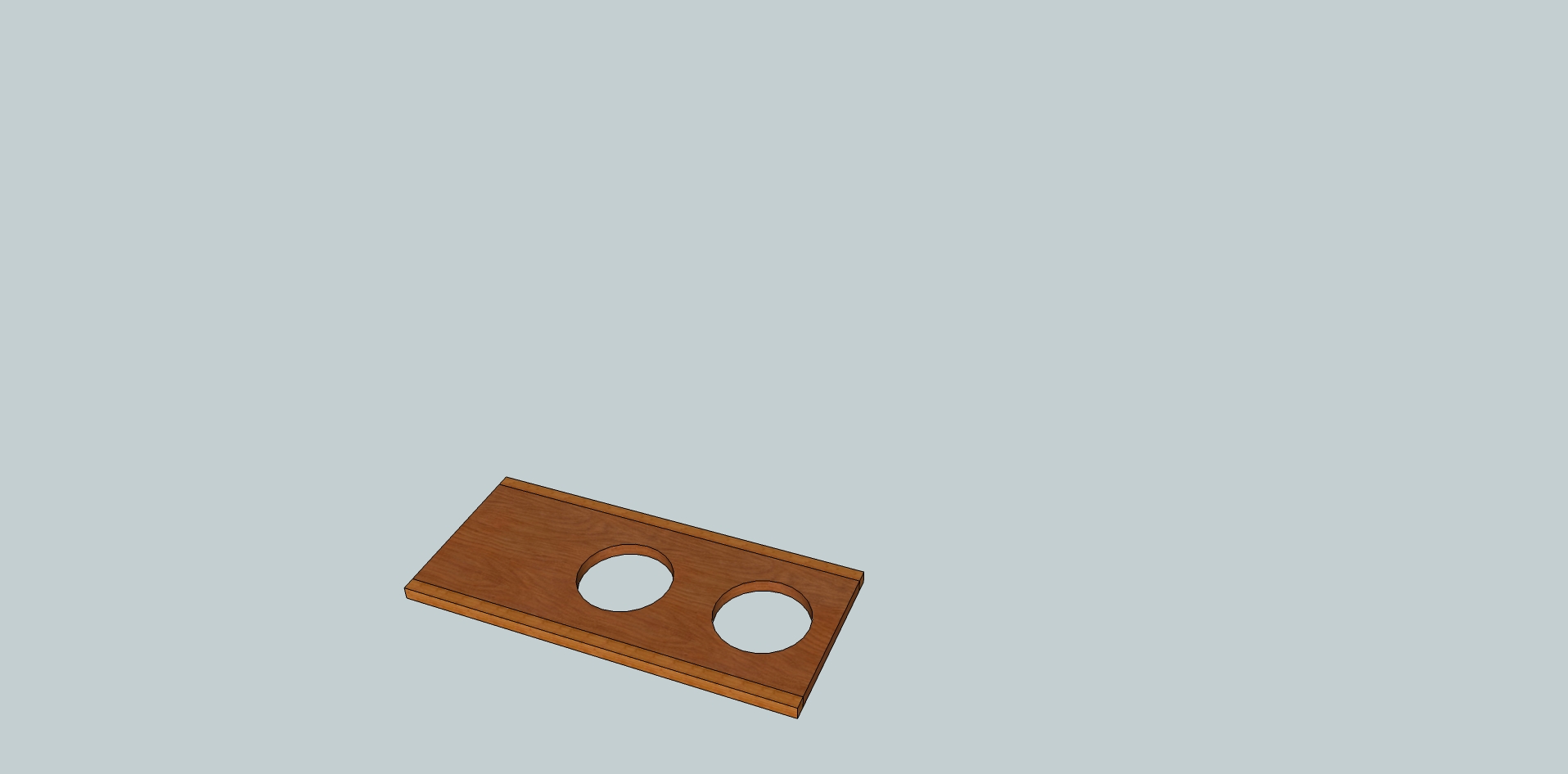

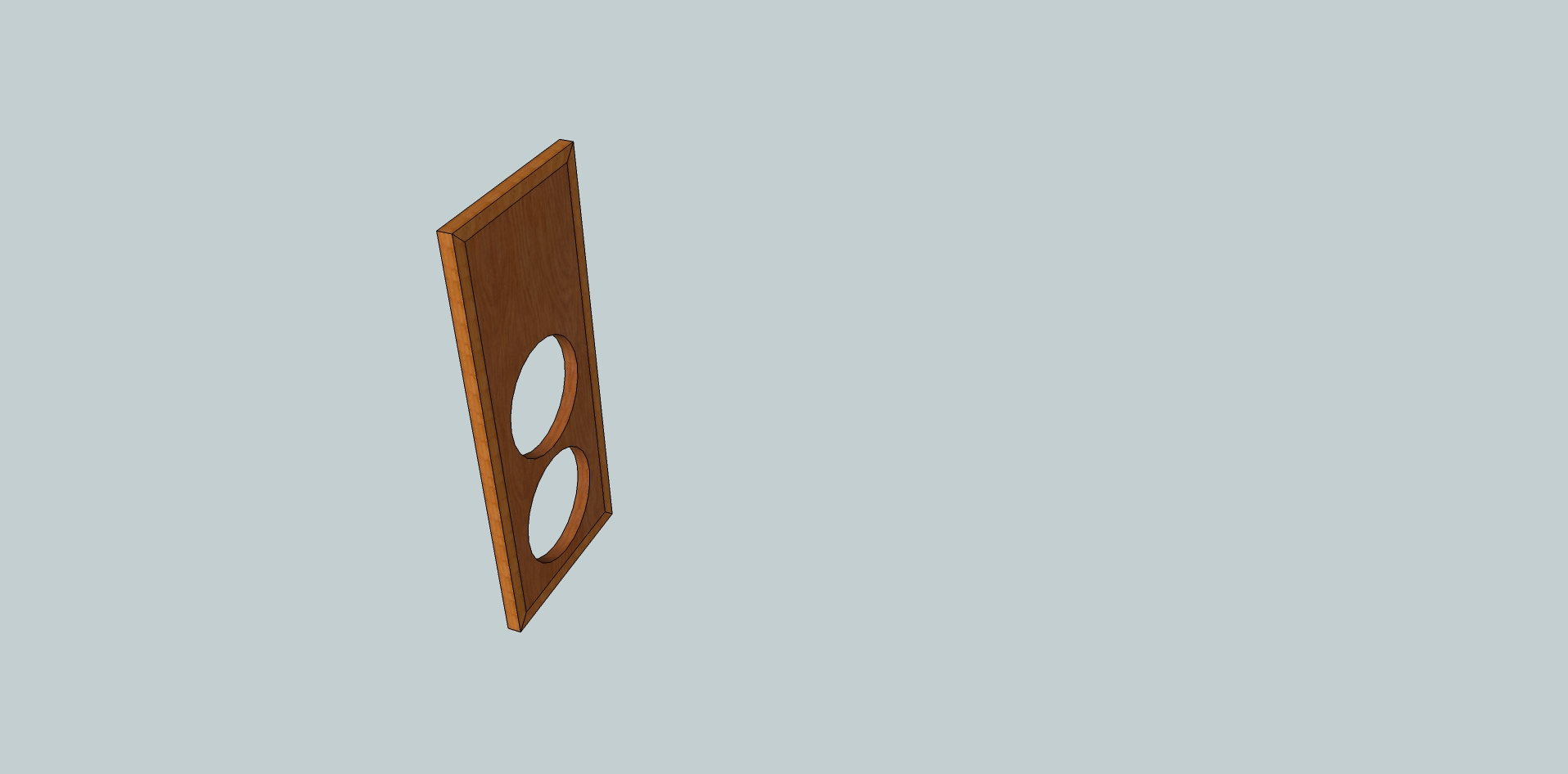

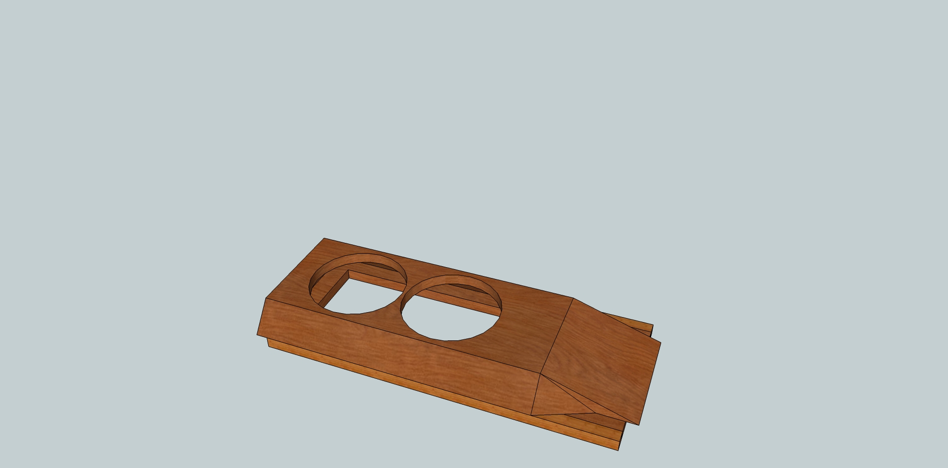

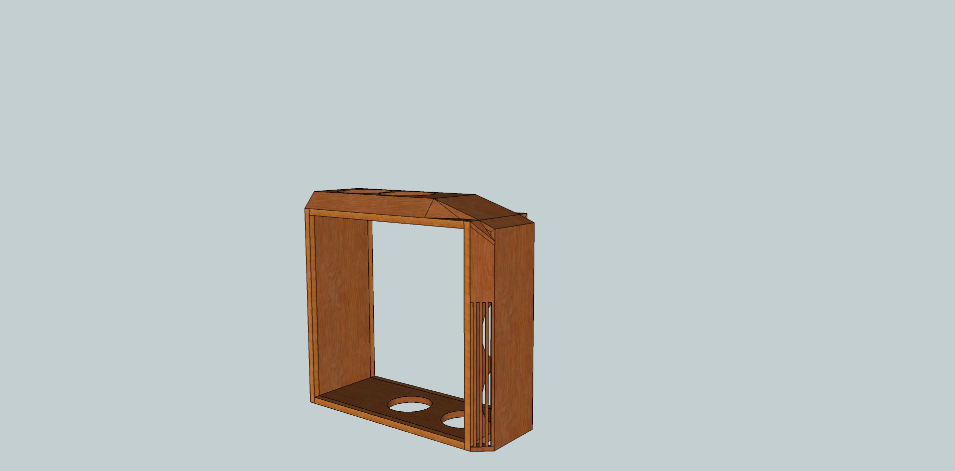

Hier nun die Konzept-Zeichnungen aus Sketch-Up. Die Holzmaserungen stimmen kein bisschen, da wir uns für Bobinga-Furnier und Ahorn entschieden haben (sieht einfach nur Hammer aus... Bilder liefere ich innerhalb einer Woche nach)
Wie auf den Konzeptzeichnungen zu erkennen ist die Rückseite noch nicht ausgeschnitten, die Frontseite ist auch noch nicht komplett fertiggemacht.... Dafür war leider noch nicht die Zeit.

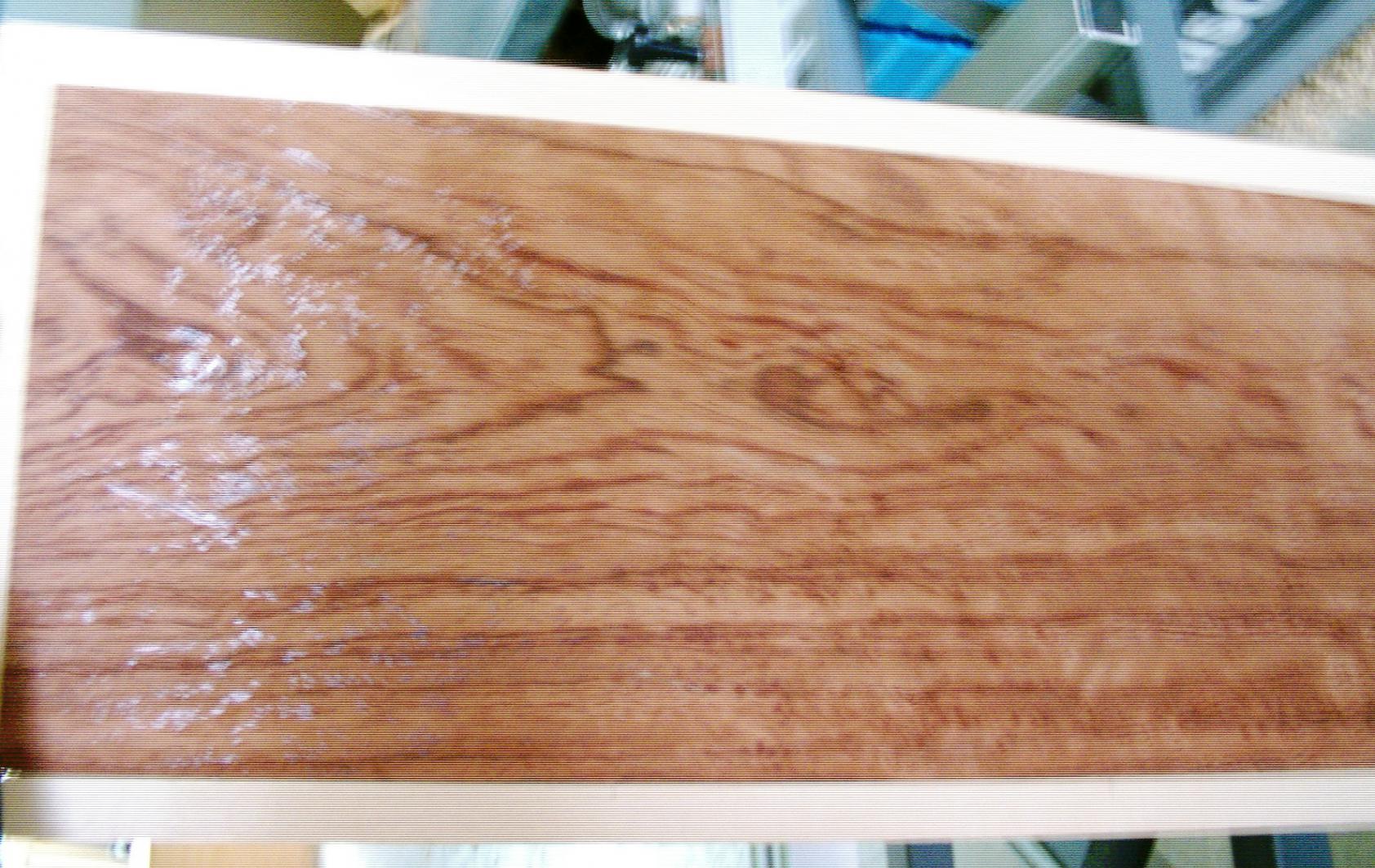

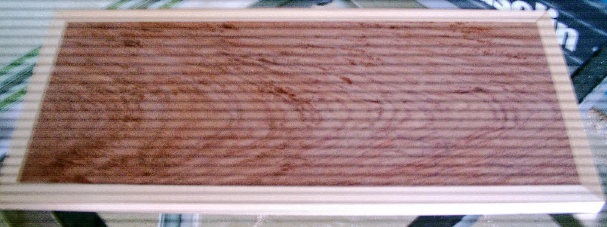

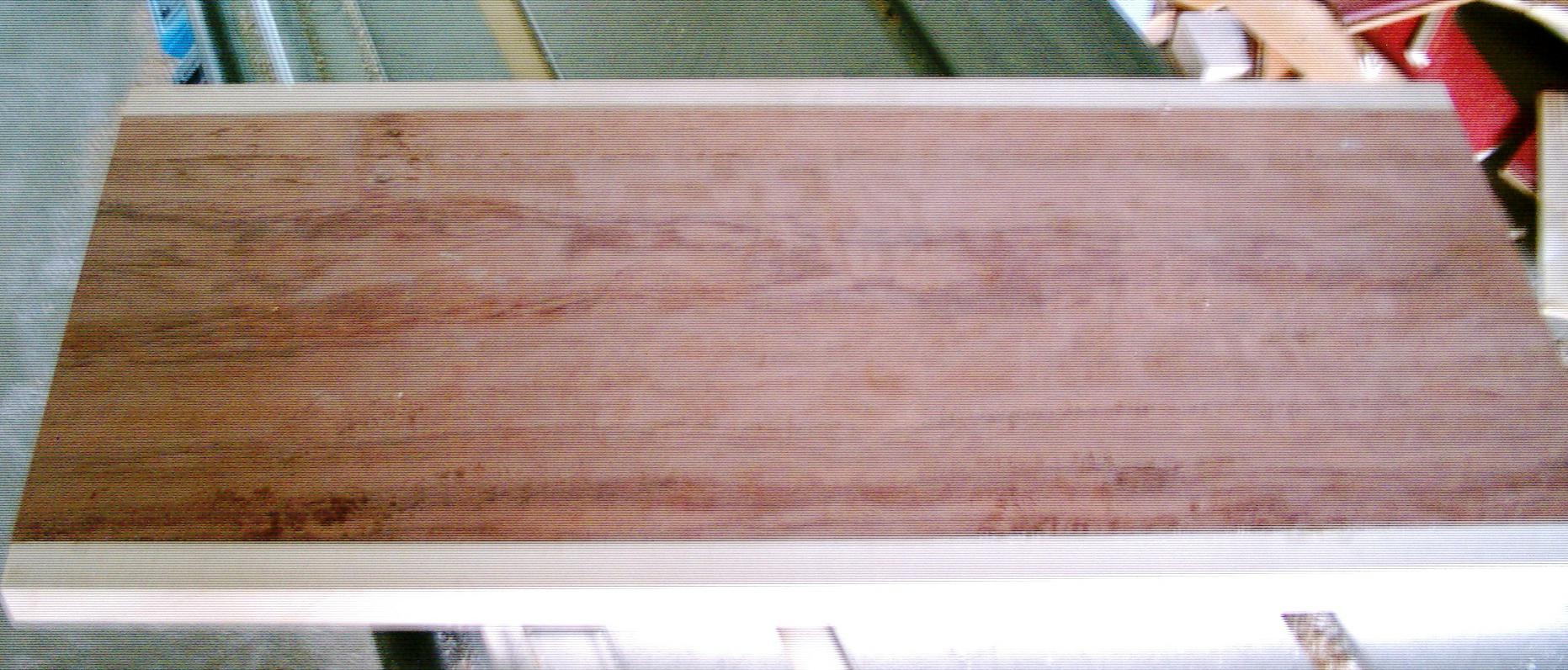

Also hier bin ich wieder mit ersten Bildern.
Bitte, nehmt mir die äußerst schlechte Qualität nicht übel, aber die alte Digitalkamera, die ich hier hab is einfach nur Schrott. (hat vor 3 Jahren mal 50€ gekostet und mein Vater war der Meinung billig billig billig..... so sind leider eben auch die Bilder und genausooft wird die Kamera verwendet. Ich will die alte Kamera mit Film zurück....)
Trotzdem, um mal den Kontrast der beiden Hölzer und zudem neue Teile zu zeigen reichts.

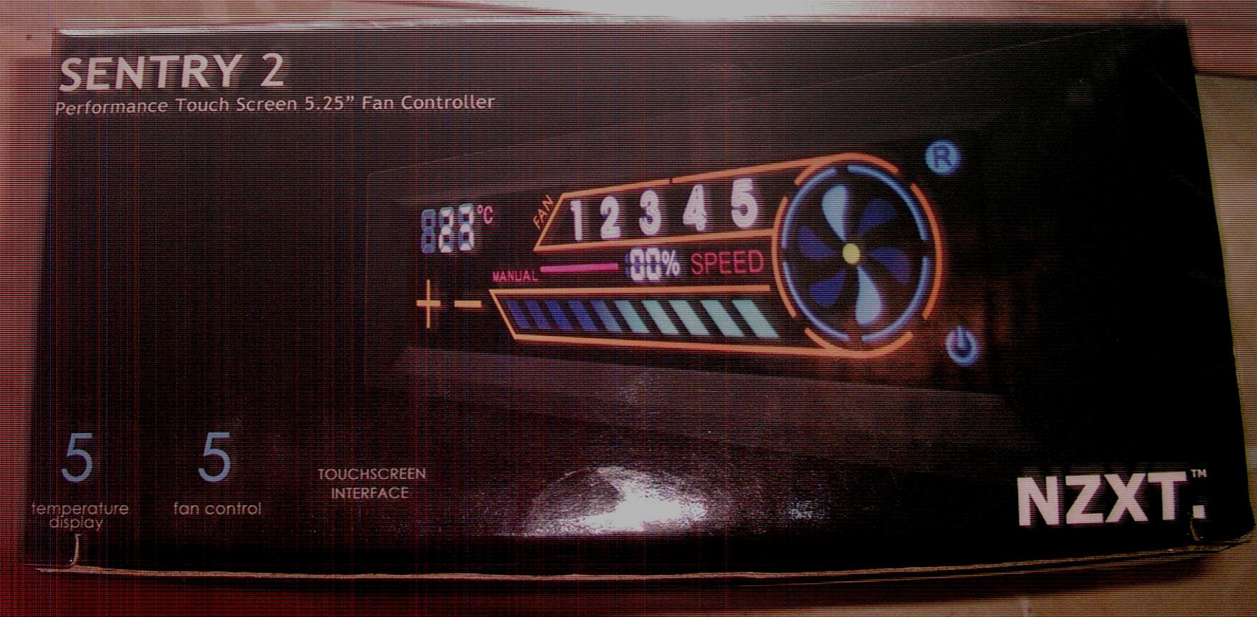

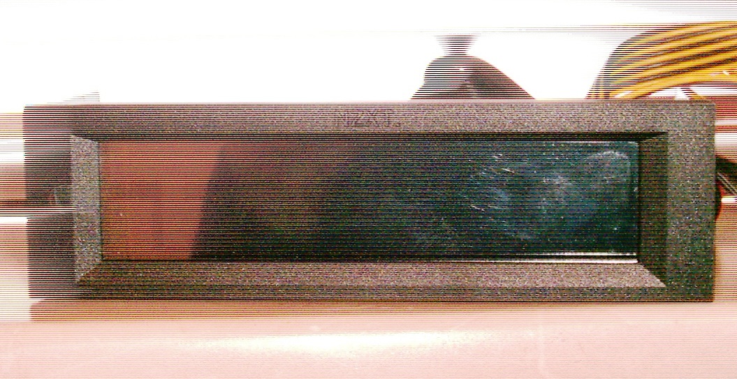

Denn..... wir ham günstig ne NZXT-Sentry 2 geschossen. Günstig heißt nicht mal 15€.
Hier also Bilder^^
