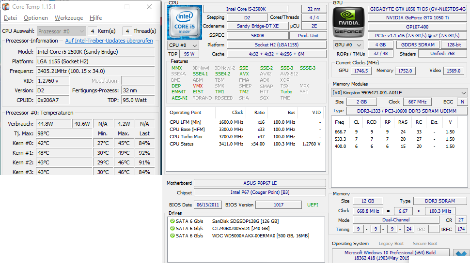

Ich hoffe, dass das so ausreicht. Sieht man hier was auffälliges?

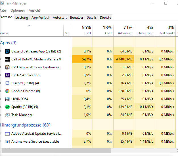

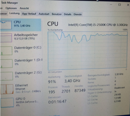

Mojo1987 schrieb:
Ein Bild der Prozesse sortiert nach CPU Auslastung wäre sinnvoller gewesen.
Im doofen Augenblick den Screenshot gemacht. Normal lag die Auslastung so bei ca 80-90%

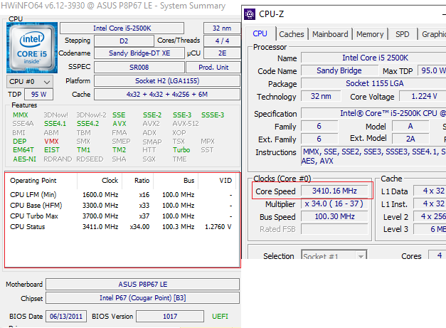

Ich habe den Takt mit HWinfo und CPU-Z ausgelesen, die Temp. mit CoreTemp. Im Hintergrund läuft nicht Leistungsfressendes.

Ressorcen Monitor mal öffnen und alle Prozesse nach Leistung sortieren.
Bitte mach nochmal 'men Screenshot vom Taskmanager, aber lass dir diesmal beim Reiter CPU die Auslastung in absteigender Reihenfolge anzeigen. Wenn ich mich nicht verzählt habe, ergibt die sichtbare Auslastung zusammen 69,7%. Oben stehen aber 95%. Irgendwas, von dem wir nicht wissen, nuckelt an deinem Prozessor.
Im Anschluss bitte mit dem Reiter Arbeitsspeicher ebenso verfahren.
