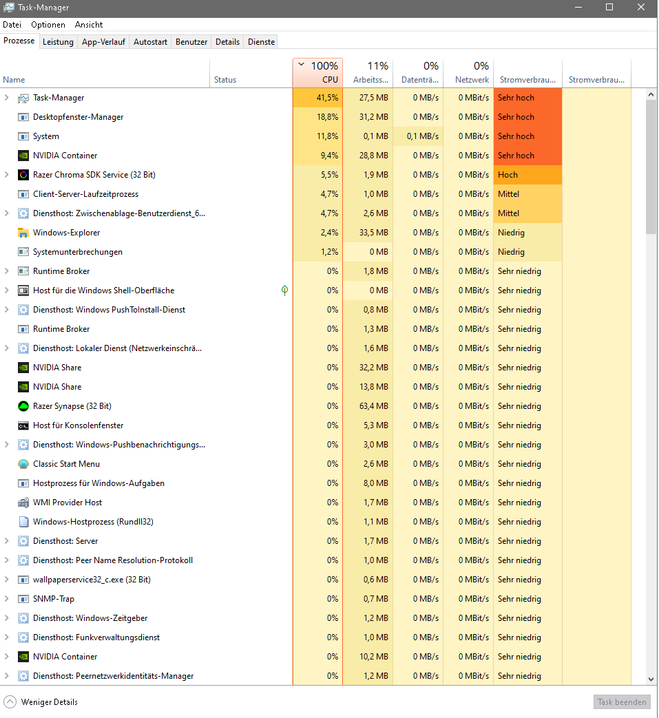

Ich habe seit ca. 2 Monaten das Problem mit der CPU Auslastung…
Wenn ich den Task Manager öffne, sehe ich nur 100 % CPU Auslastung, obwohl nichts gemacht wird (PC gerade hochgefahren) das Problem besteht immer und zu jederzeit.
auch wenn Chrome nicht offen ist besteht die Auslastung trotzdem.
Hat jemand eine Idee ?

Ja chrome zieht dir die CPU Performance weg.
Die Aussage wenn chrome nicht offen ist lässt sich schwer beweisen wenn ein screen angehängt wird wo chrome offen ist...
Was klaut dir denn die CPU Leistung wenn chrome nicht offen ist
Wenn du Chrome geschlossen hast, was erzeugt denn dann die 100%? Vermutung: Cryptotrojaner.
Reaktionen: Coeckchen und nighteeeeey
Hi JustStayZ,
das ist extrem strange. Hattest du Chrome wirklich zu, als du den Screenshot gemacht hast?
Da sind einige Tabs offen. Welche plugins nutzt du bei Chrome?
Bitte etwas mehr Details :-)
Laut Screenshot saugt chrome eindeutig alles weg.
Reaktionen: Baal Netbeck
Was macht denn dann die Auslastung?
Ich denke es wird eines von zwei typischen Problemen sein.
Problem 1....Temperatur....dein Kühler sitzt nicht richtig oder der Lüfter dreht gar nicht.
Daher taktet die CPU extrem runter und schon kleine Aufgaben lasten sie voll aus.
Problem 2...du hast irgendwelchen Tune UP Mist installiert oder manuell versucht....z.B. im Ryzen Master den "Gamingmode" aktiviert und dir damit die Hälfte der CPU Kerne deaktiviert. ....oder irgendwie anders deine Leistung verkrüppelt.

Danke erstmal für die Antworten.
Neuer Screen ist Angehängt.
Also seitens Ryzen master wurde nichts Umgestellt.
CPU temp liegt im Idle bei ca 38°
Und uns interressiert sicher die Temperatur wenn die CPU nicht arbeitet ... logisch oder nicht ?
Cryptotrojaner lol
Wenn der Taskmanager schon über 40% cpulast zieht stimmt was mit dem system nicht.
der brauch normal ca 1-5%
Wird nur 1 CPU-Kern erkannt?
mach mal einen screenshot von Leistung im Taskmanager und die cpu umgestellt auf "Logische Prozessoren"
