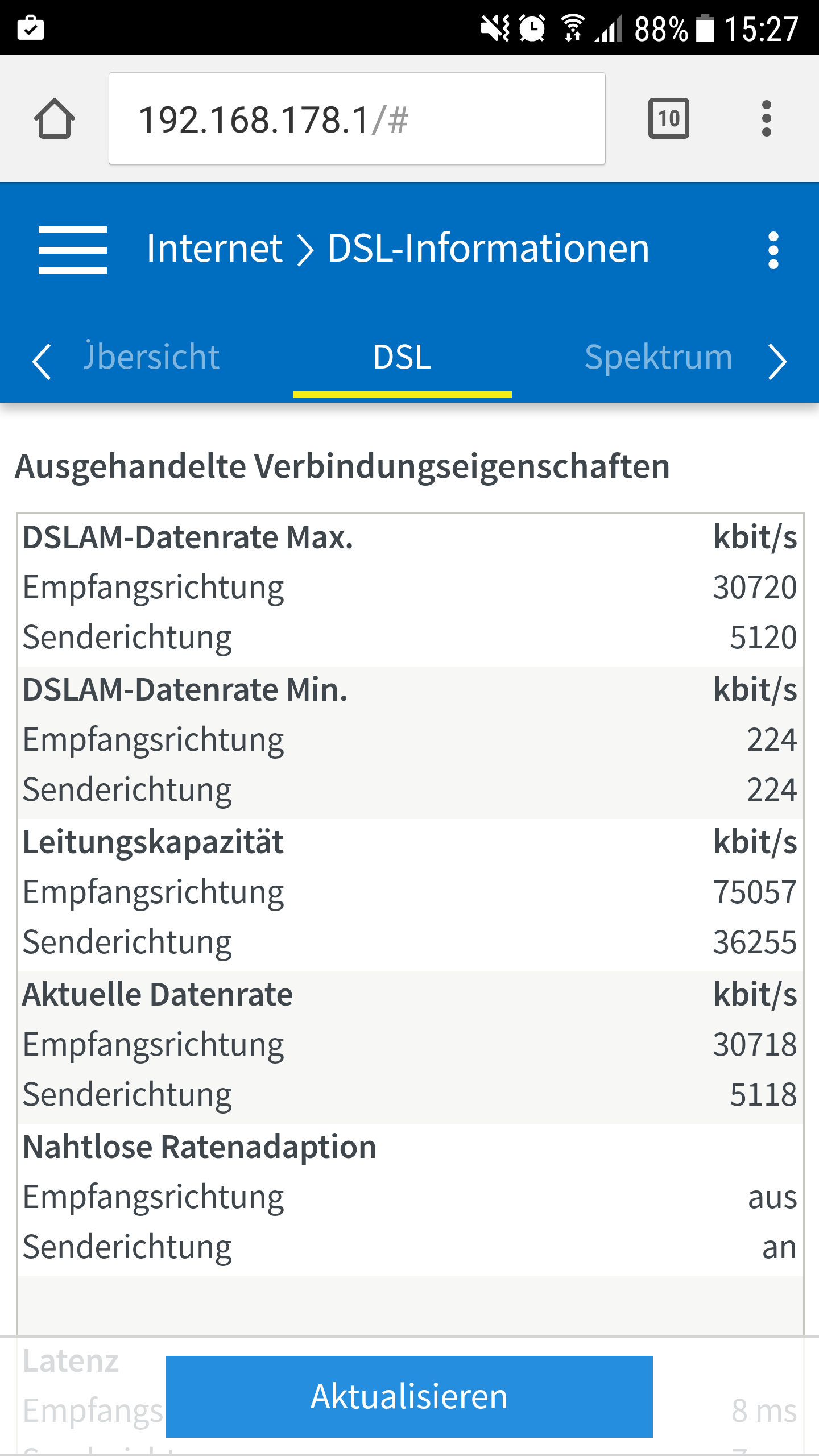

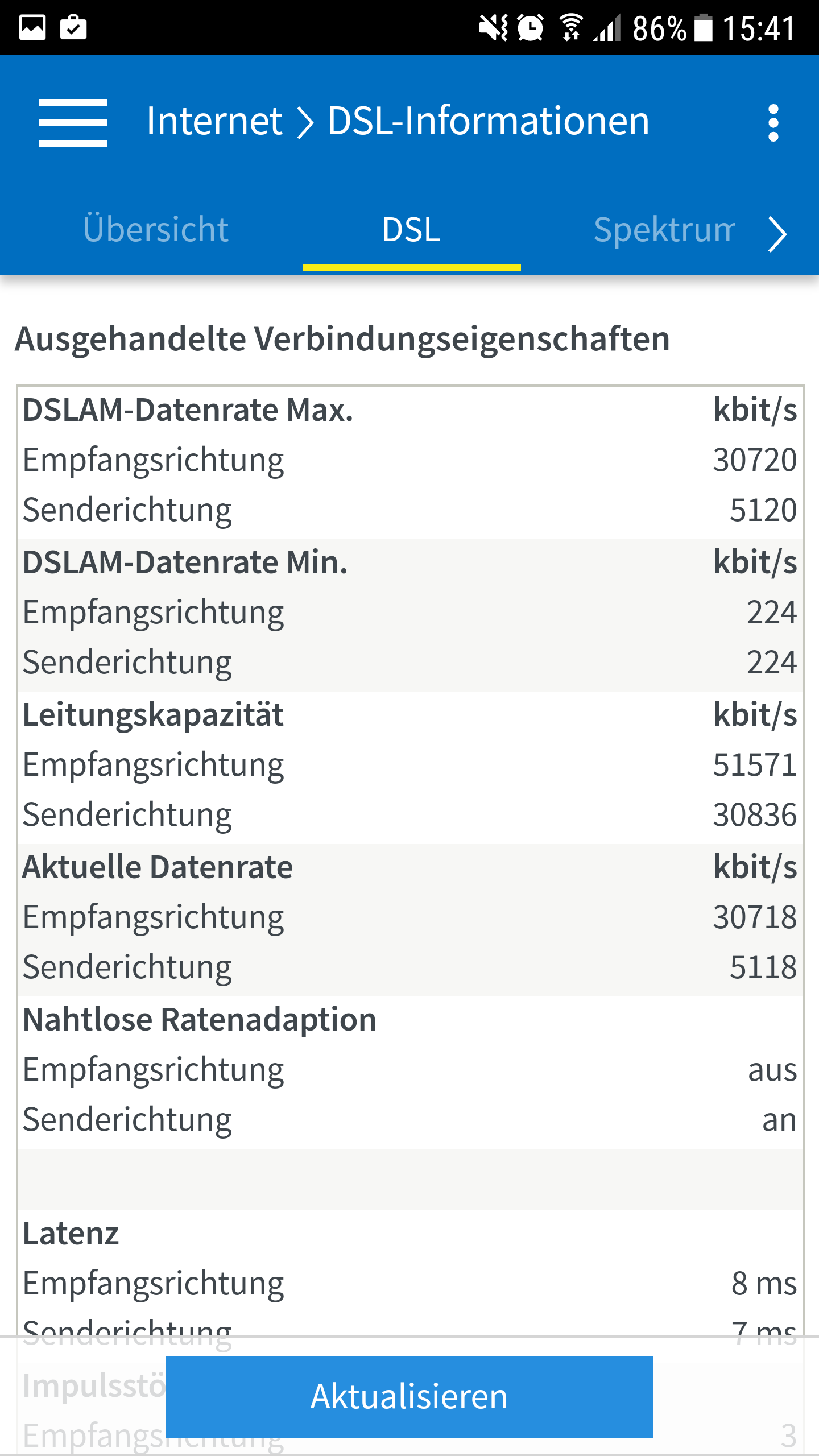

nö, dafür müsste dein dslam vectoring tauglich sein, laut deinen daten ist er das aber nicht, jedoch wäre bei deinem anschluss 50/10 möglich.

Das gibt kein VDSL50 zuwenig "Buffer" nach oben.

das hängt vom Provider ab, gibt genug die darauf pfeifen und dir dann auch eine instabile Leitung "verkaufen" lediglich der rosa Riese geht da eher auf Sicherheit.
schwachsinn, seine leitungsdämpfung ist niedriger als meine, und bei mir kommen volle vdsl50 an.

Wie andere schon sagten 50 könnte möglich sein, 100 nicht, aber wirklich sagen kann es dir nur dein Provider. Einfach fragen. Kostet nix. 1 Anruf und 10 Minuten später bist du sehr viel schlauer, als noch X Tage hier auf weitere Spekulatione zu warten.
maxik
Commodore
- Nov. 2007
- 4.264
50 geht, 100 nicht

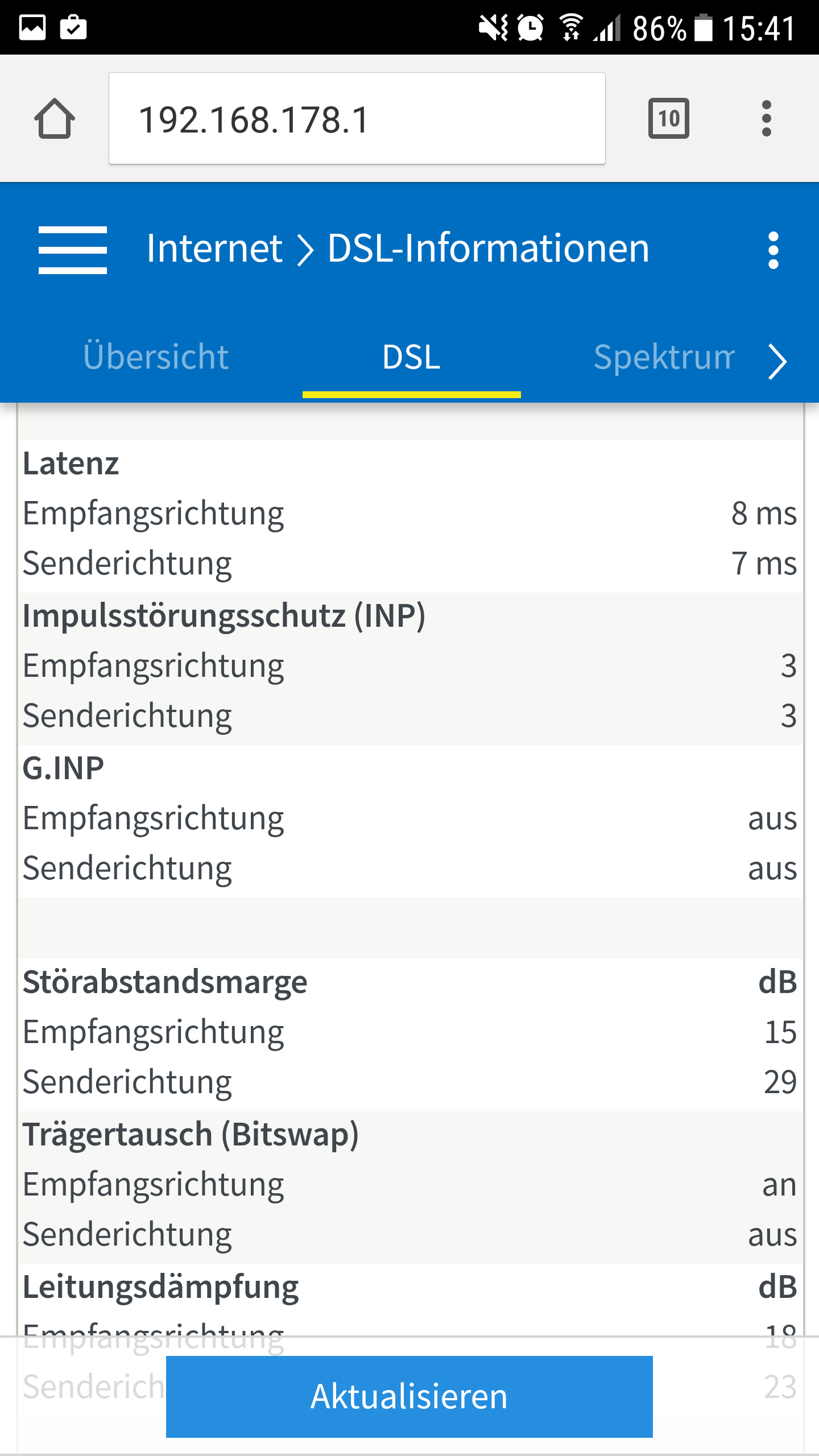

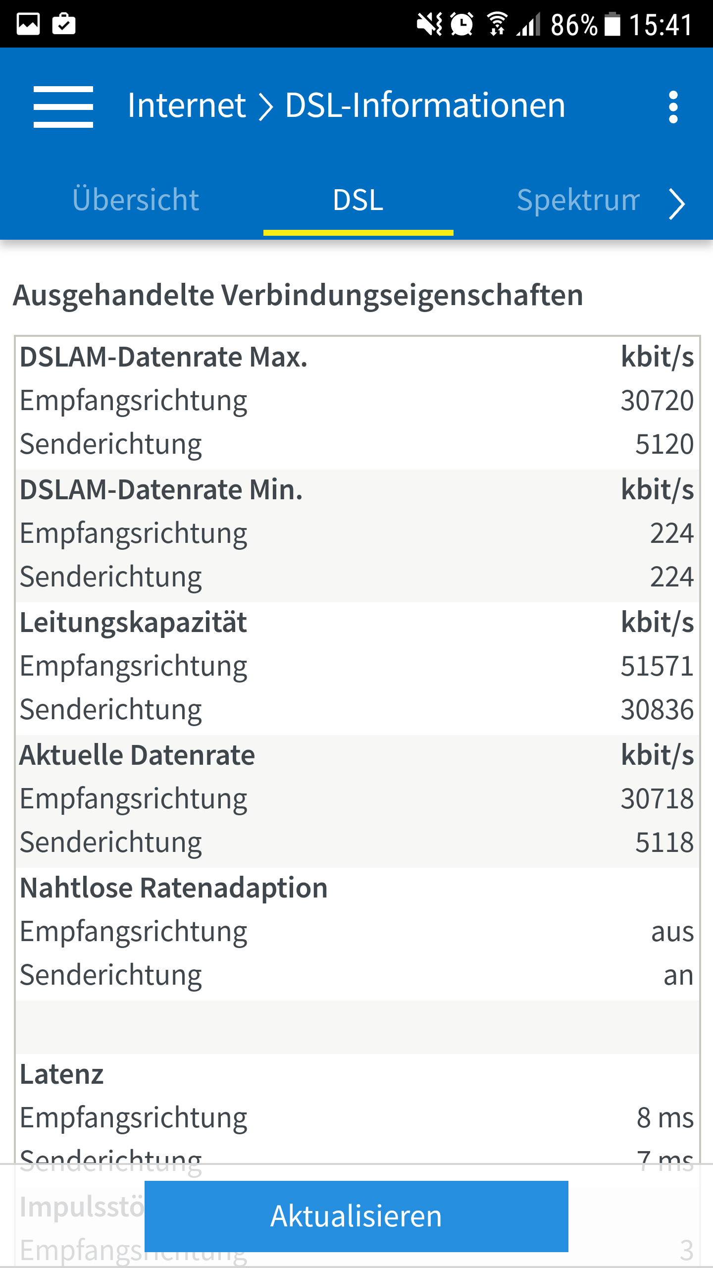

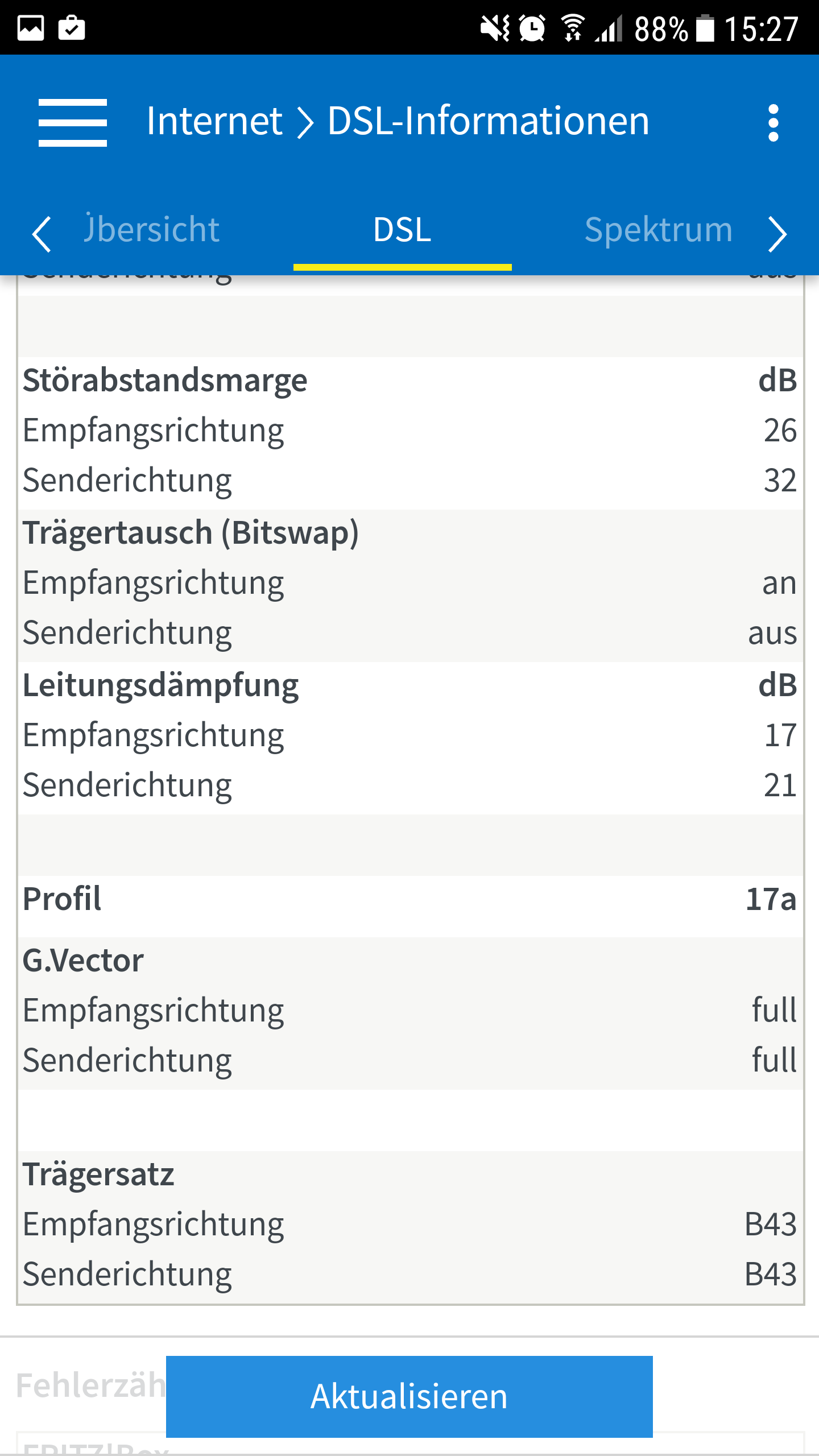

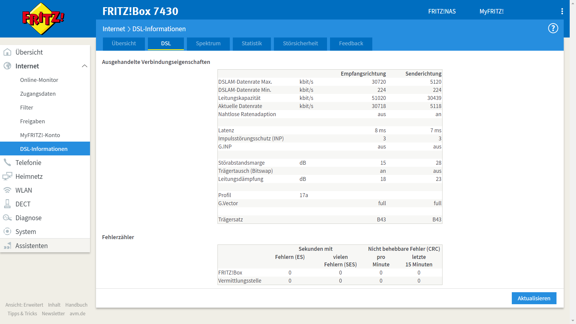

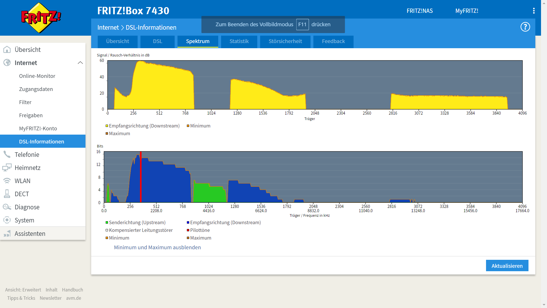

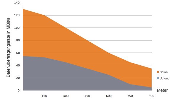

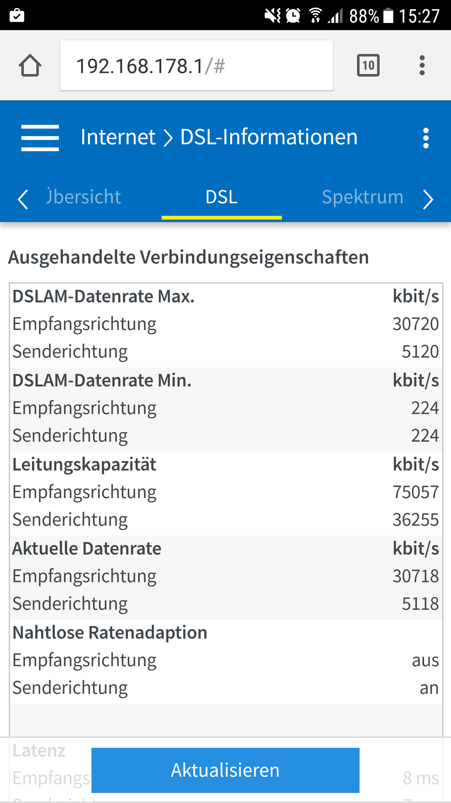

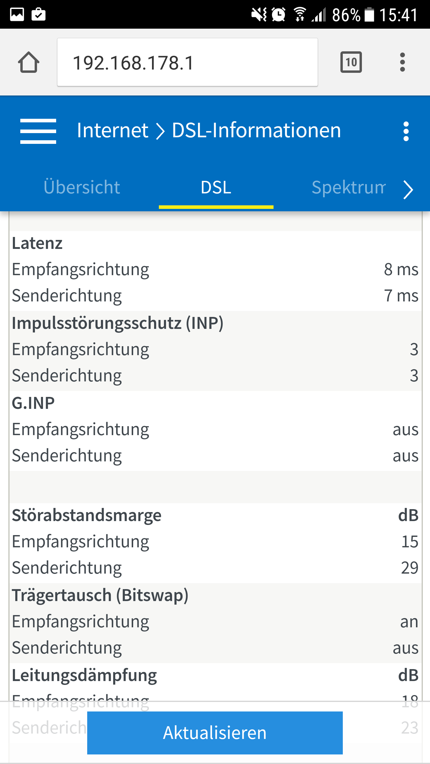

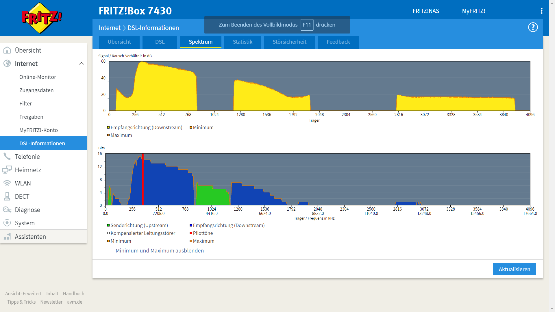

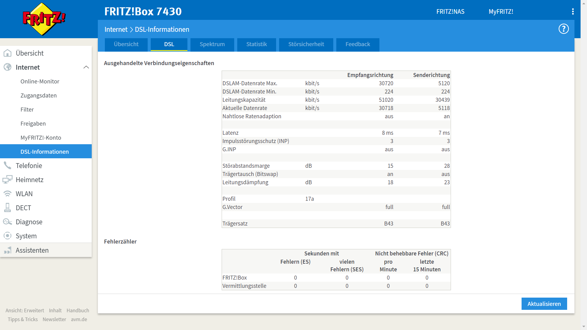

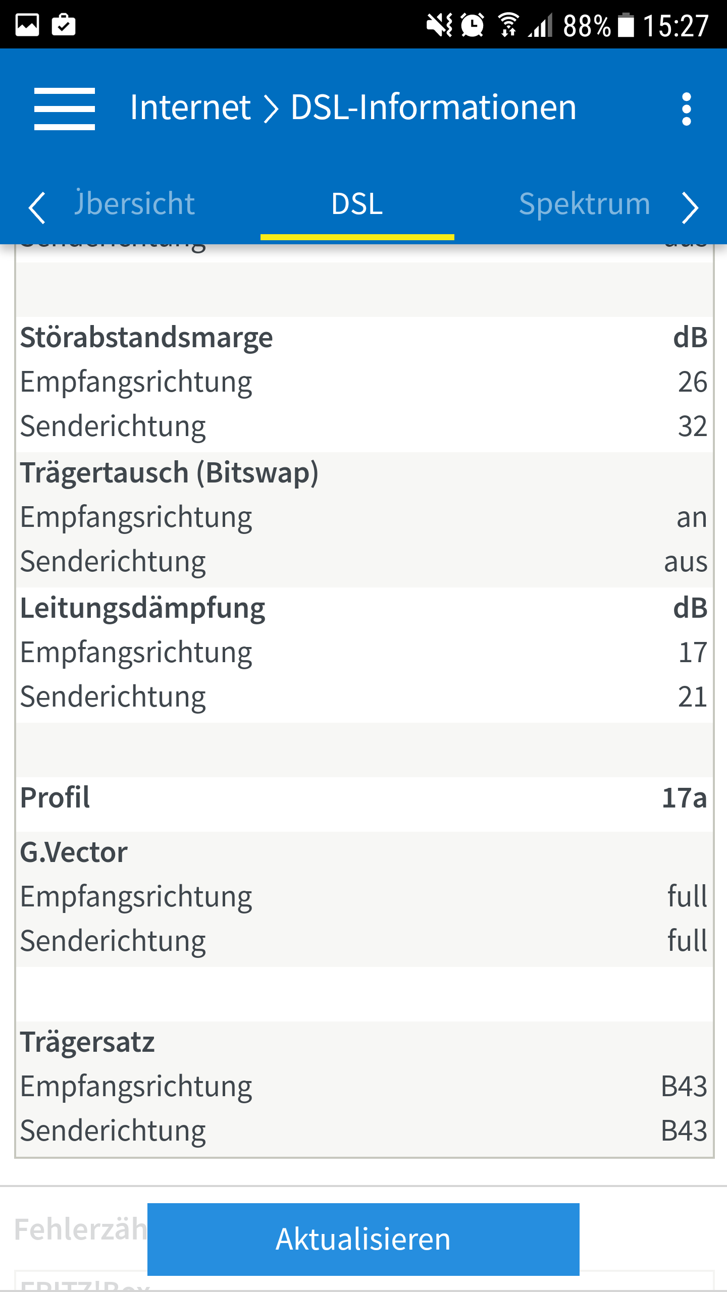

Du bist rund 600 Meter vom DSLAM weg. Nochmal die Frage bei welchem Anbieter bist du? Vectoring ist anscheinend zwar in der VS installiert, denn bei dir steht das Profil auf "full" und 17a ist auch geschaltet. Der Screenshot aus der Übersicht der Fritzbox "DSL-Information" wäre noch ganz interessant zu sehen, welche Linecard bzw. Port geschaltet ist. Dann kann ich mehr sagen.
@maxik

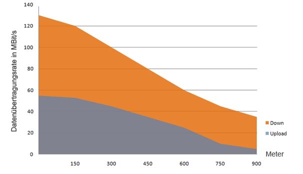

Die Telekom und die Reseller (1und1, Vodafone und Co.) schalten bei Vectoringanschlüssen die FFTC sind nur 50er und 100er Profile. Hier bekommst du dann das maximum was an Speed möglich ist.
Für 100000 sollte man nicht mehr als 400-450 Meter vom MFG/OutdoorDSLAM entfernt sein. Unten in der Grafik nochmal ein Anhaltspunkt, was an Speed möglich ist.
Bei einem 50000er Vertrag alles von 27000-50000
Bei einem 100000er Vertrag alles ab 54000-104522
ebenso die Telekom.
Bei Anschlüssen die VDSL ohne Vectoring haben, also Anwohner die sowieso weniger als 200 Meter von der VS weg sind, werden glaube ich auch 25000er Profile geschaltet.
@maxik
ebenso die Telekom.
- Aug. 2005
- 25.119
Deine Zahl zu VDSL100 ist nicht mehr aktuell, das aktuelle Profil hat 109344kbit/s im Download.
