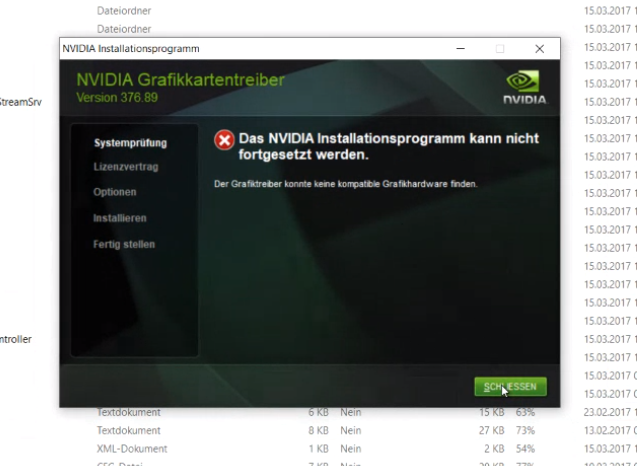

Intel-Downloader meinte, die sind aktuell. Bei NVIDIA kam das:

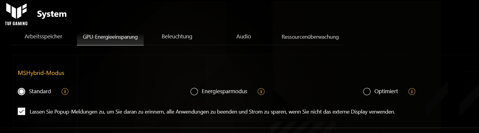

Ich meinte nicht unter Windows sonder unter der Laptop Steuerungssoftware. Bei Acer ist das Nitrosense.
Das mal instalieren und da dann kucken wo Energieeinstellungen sind. Da mal auf Höchstleistung stellen.
Anbei mal ein Bild wie das bei meinen TUF Gaming aussieht damit du weißt was ich meine.
Wen ich da auf Energiesparmodus stelle wird die GPU dauerhaft abgestellt und bei Optimiert wirds sie im Akkubetrieb abgestellt und nur bei Netzteilbetrieb aktiviert.

Okay, habe ich probiert, mein Laptop unterstützt das gar nicht.
