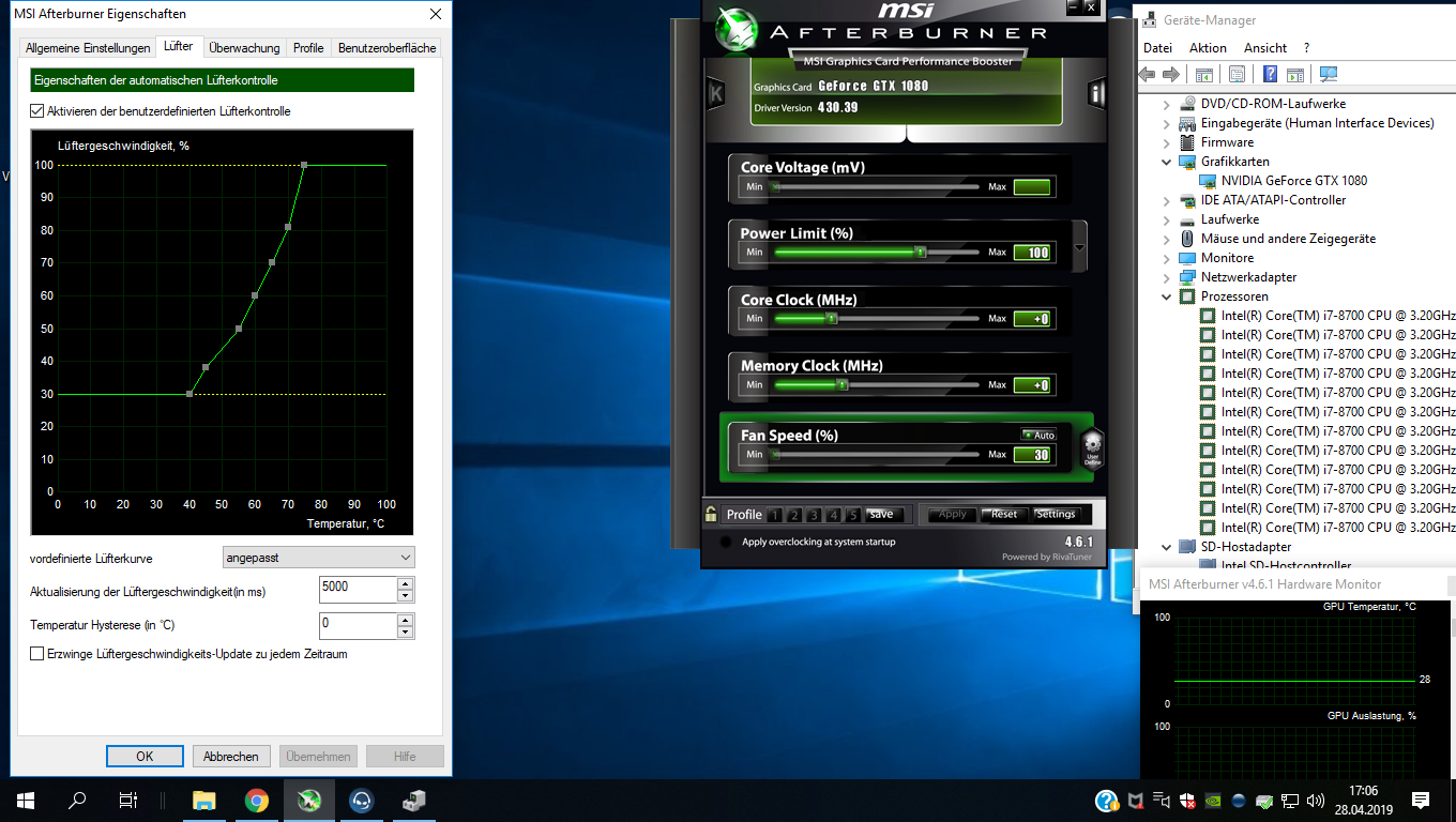

777252

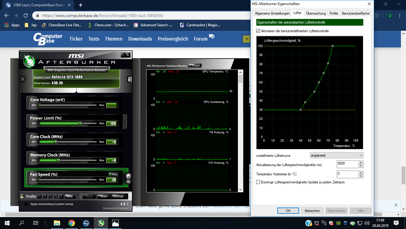

Die Kurve hab ich mal eingestellt weil mir gesagt wurde 80°C auf dauerzustand ist "nix Gut".
aber bei 46°C bin ich ja immernoch unter 40% Lüftergeschwindigkeit
Dieser Screenshot ist im Standartbetrieb (Hab nur diesen Eintrag gemcht)
777257
Bei "GPU Temperatur °C" steht links in grün "Min 25" und rechts in Rot dann "Max 46" ausserdem bleibt die kurve dann in dem Bereich. Darum denke ich als Unwissender das er 46°C hat.
777254
777255
777256

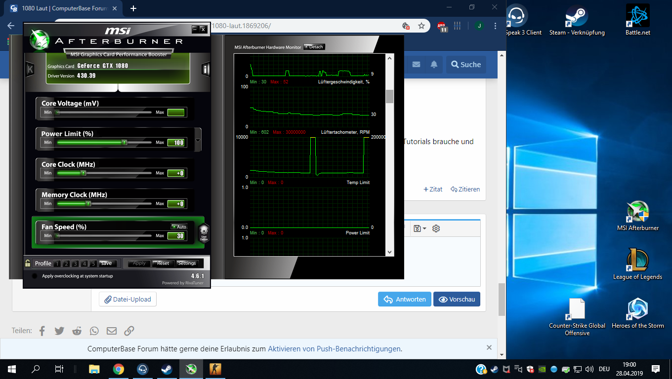

So sieht dass aus dann dreht er für 20 sec. (mal auch nur für 5sec. oder 2min. wieder lauter und dann wieder leiser. Ohne dass ich was mache .(Dies ist auch ds erste mal dass er auf 56°C steigt bzw. das erste mal dass ich es sehe/es als max wert angezeigt wird
Auch nach dem spielen dreht er manchmal hoch (laut Afterburner auf Anschlag)
Ich bin immernoch der Überzeugung dass es nichts mit der Temperatur zu tun hat
Welche Gründe, Fehler, Bugs, etc. gibt es die ein hochdrehen auf 100% veranlassen ?
Max 60.000.000 RPM laut Lüfter tacho

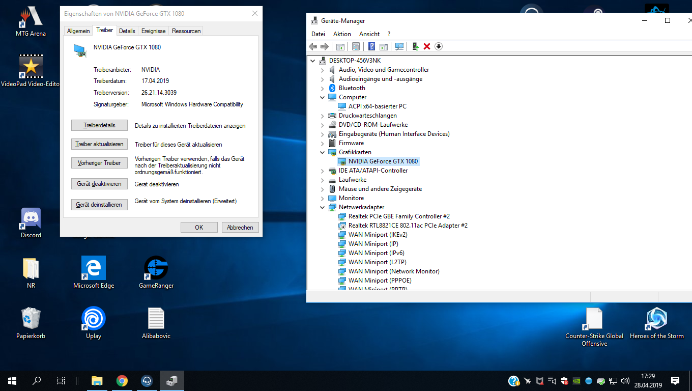

@HelpHelp

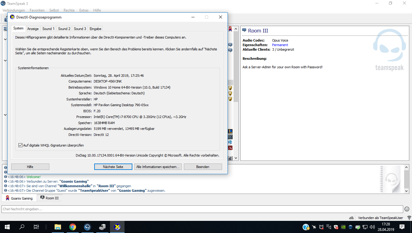

hallo freund, jetz sieht die sache schon ganz anders aus, wir hatten ja keine ahnung, dass du einen hp pavilion 790-0501ng hast ---> https://support.hp.com/at-de/document/c06094245
danke zumindest mal für diese info :streicheln:
mal ganz kurz angemerkt, fällt dir beim vorletzten bild selber nichts auf ? - wie kann denn der lüfter mit 30 millionen umdrehungen drehen ? ... da is schon mal gewaltig der wurm drin:freak:
das macht der bestimmt nicht, mir ist kein graka-lüfter bekannt, der das schafft :D
aber der schraubt sich halt auf 100% vollgas rauf (obwohl da bei geschwindigkeit 52% max steht) ... ergo ---> laute geräuschkulisse

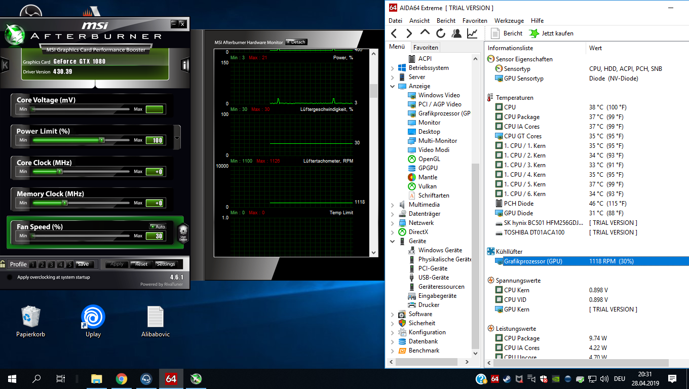

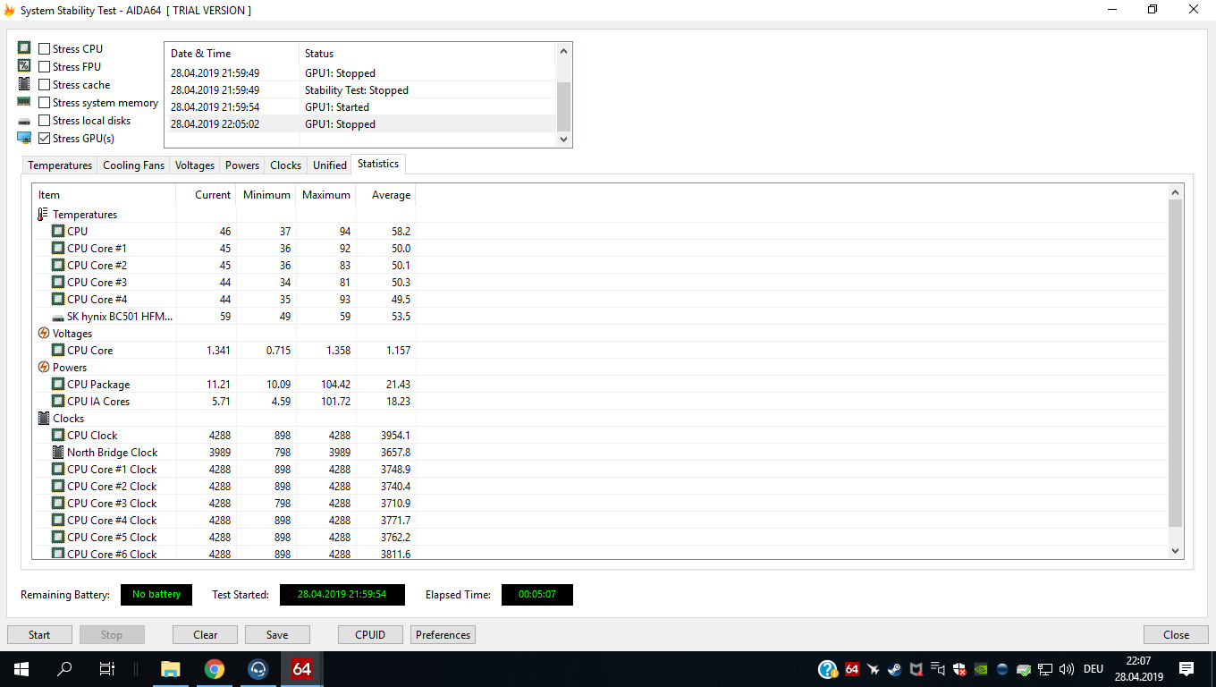

jetzt wärs halt interessant, was z.b.: aida64 bei der lüfterdrehzahl sagt, wenn die graka grad mal laut ist

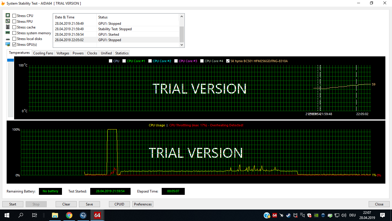

mach mal den stresstest einfach von aida64 und beobachte, .... kannst ruhig mal den afterburner schließen
Kann man damit was anfangen ? BTW mein erster Stresstest und erstes mal mit diesem Prog. pls don´t judge me
777324
777325
i don´t judge you, ... aber was ich von dir wollte, kannst du halt schlecht posten bzw. ist nicht unbedingt nötig ...
ich dachte halt, wenn deine graka mal laut ist, auch wenn sie nur minimal beansprucht wird, was dann eben aida64 für ne lüfterdrehzahl angibt ...
und dabei genau beobachten, ...
also mir gehts darum, ob aida64 z.b. bei der drehzahl 100% anzeigt und wenn nicht, ... bei welcher drehzahl(%) der lüfter dann akustisch schon einer flugzeugturbine gleicht ???
da liegt ja irgendwo der hund begraben ...
ich hab natürlich ne andere 1080, wie du, aber nur als beispiel zum besseren verständnis ... wenn ich meine graka lüfter mit 50% laufen lasse, sind sie immer noch angenehm ruhig ... lärm wirds dann erst mal über 70% ...
klaro ?

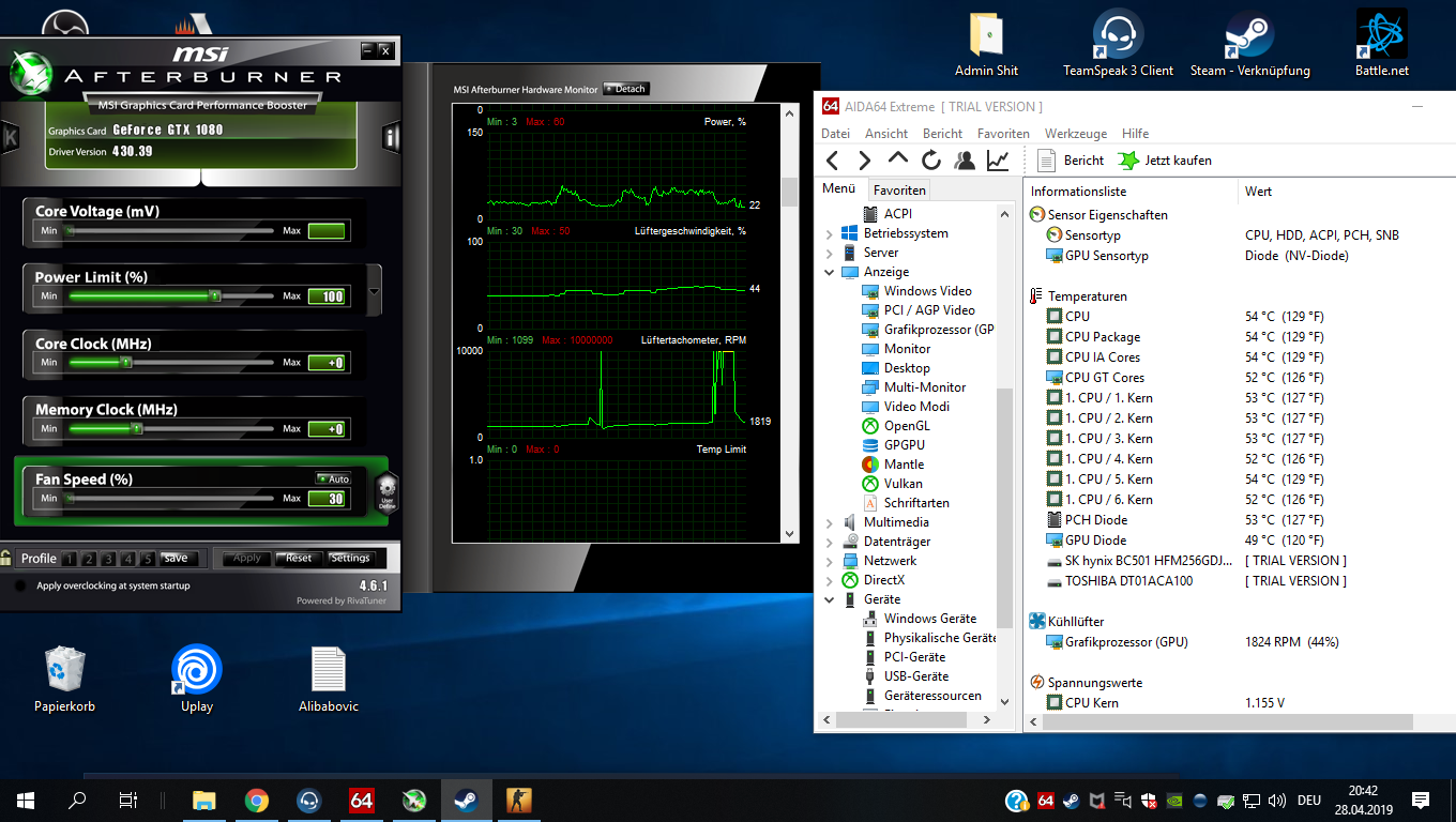

ok, aber dann kann ich ja auch einfach beim afterburner den lüfter auf 50%, 60%, 70% einstellen und laufen lassen bis es laut wird oder übersehe ich da was ?
wollt ich grad selbst auch noch schreiben, natürlich gehts so einfacher, aber dann musst halt nach gehör gehen, weil ja afterburner die drehzahl falsch liest ... ;)
kannst aber trotzdem auch mal machen ...
