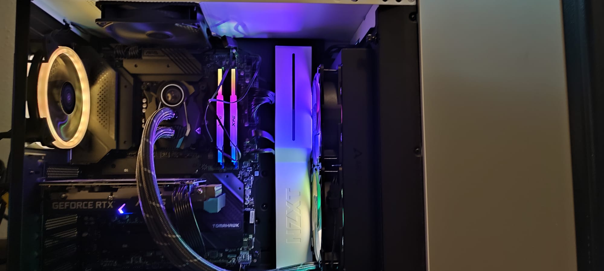

Die AIO ist vorne angebracht und ja die Lüfter ziehen die Luft in die Richtige richtung. Allerdings weiß ich auch nicht so ganz wie im meinem setup zu sehen ob es vorteilhaft ist wenn die luft durch den Radiator "gezogen" wird nicht durch "gedrückt" wie es sonst manchmal der fall ist. Aber ein freund meinte das ist egal und sonst würde ja auch keine kalte luft hinter den lüftern raus kommen. Danach wie im Bild zu sehen gibt es 2 weitere 120mm Lüfter die die Luft nach draußen ziehen. Einer links einer oben.
Wichtig zu sagen ist noch. Die CPU ist jungfräulich ich habe weder etwas overclocked noch irgendwelche Ändernungen im Bios vorgenommen außer Virtualisierung zu aktivieren.

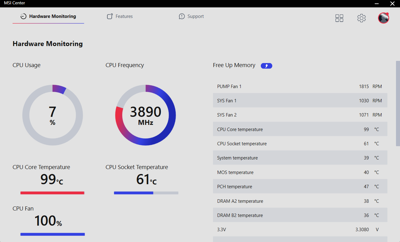

Die RPM der Wasserpumpe liegen bei 1800 bis 1850. Habe mal den Output aus MSI Center mit als Screenshot dran gepackt. Dort sind einige auffälligkeiten. Villeicht findet jemand da schon die lösung :P

Und gerade noch gesehen, Dein Gehäuse! Dort würde ich nicht "pull" an der AiO nutzen. Du hast ja kaum offene Front. Nur die kleinen Seitenschlitze.
Keine Last und 100 Grad.......Respekt.
Da könnte man meinen, da ist gar kein Kühler montiert ... :)
