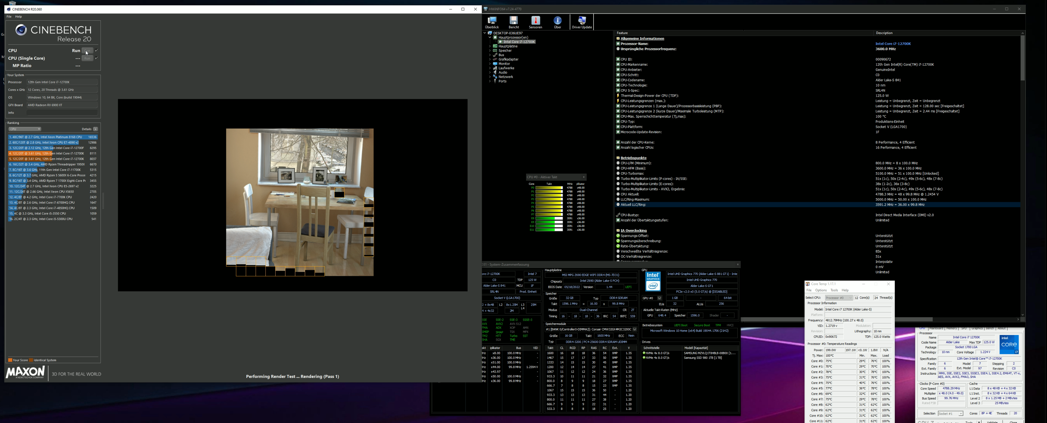

Noch weitere Tipps? Lade gleich n Video von nem cb r20 run hoch..
Man erkennt nicht alles auf YT :-/
Habe einen Screenshot gemacht mitten im CB-Run
Neuste Intel Chipset Driver ebenfalls installiert, keine Hilfe

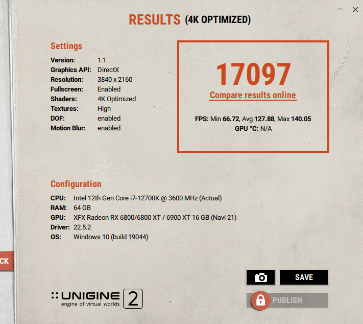

PS:
Superposition 4k Optimized.
Mit Desktop Aufnahme (AMD Treiber): 15900 Score
Ohne Desktop Aufnahme: 17097 Score.
Was für ne Gurkenimplementierung wtf..
