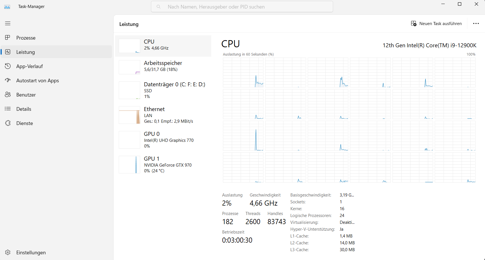

nope, keine Gamelauncher oder RGB Software im Autostart nur HWinfo und CapframeX
Auslastung im Taskamanger:
Wenn das Package Power 2-7W angibt, kommt das Problem vielleicht ja nicht von der CPU?
