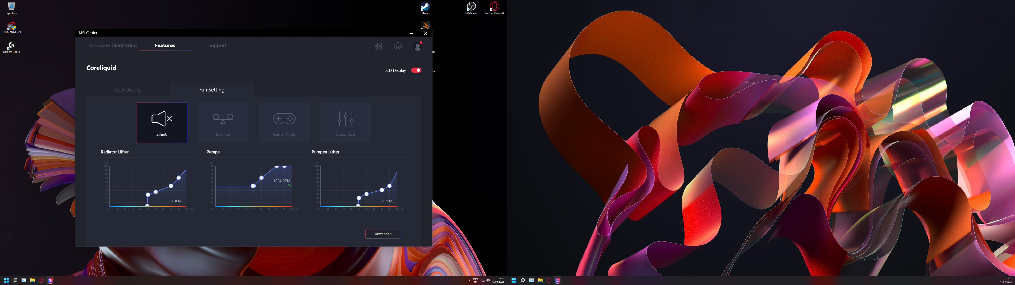

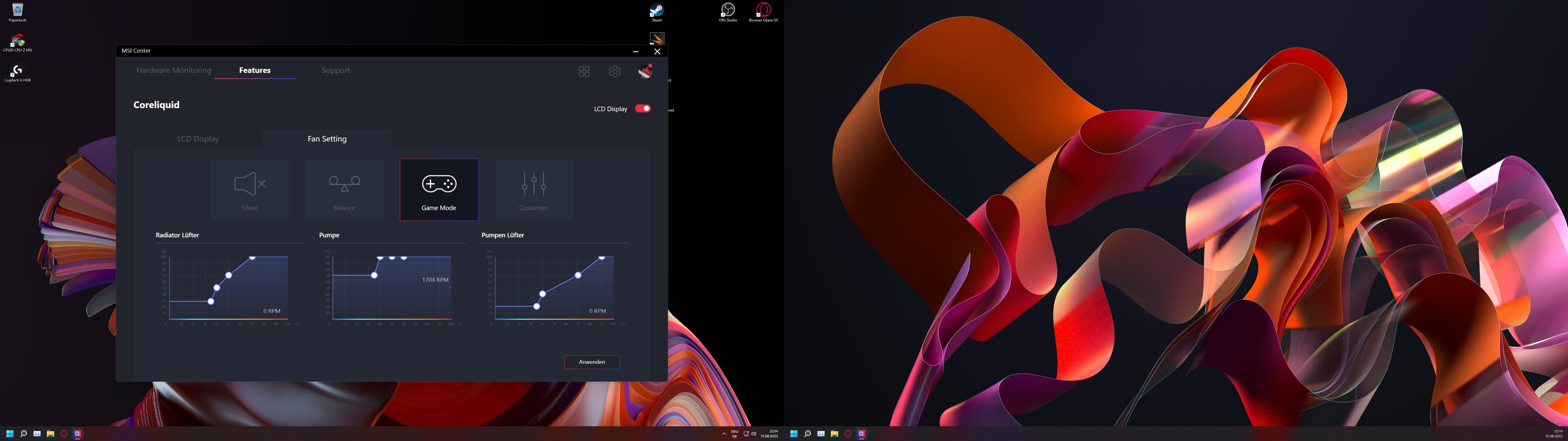

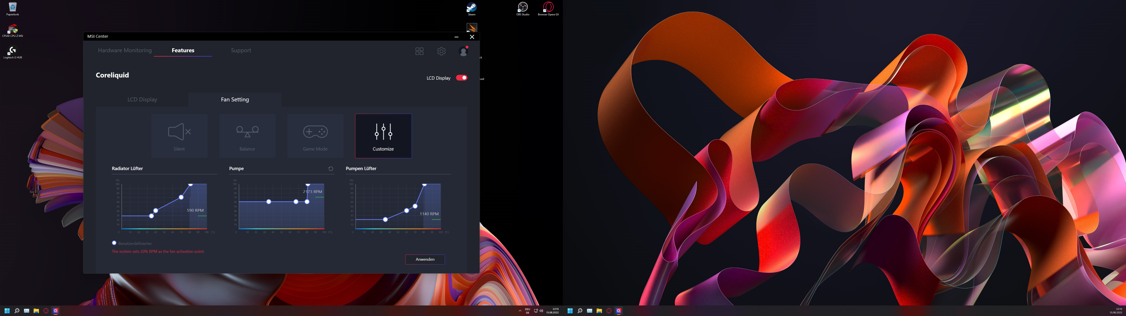

Ja man kann manuell die lüfterkurve einstellen aber ab einer gewissen Temperatur ist eine sperre und da kann man nichts einstellen da dreht die Pumpe dann auf 100%. Ich kann gerne ein Screenshot hier Posten wenn ihr wollt, dass ihr wisst was ich meine.

hier die screens der einstell möglichkeiten.
sogar im silent mode geht die pumpe ab 50 grad steil nach oben.
