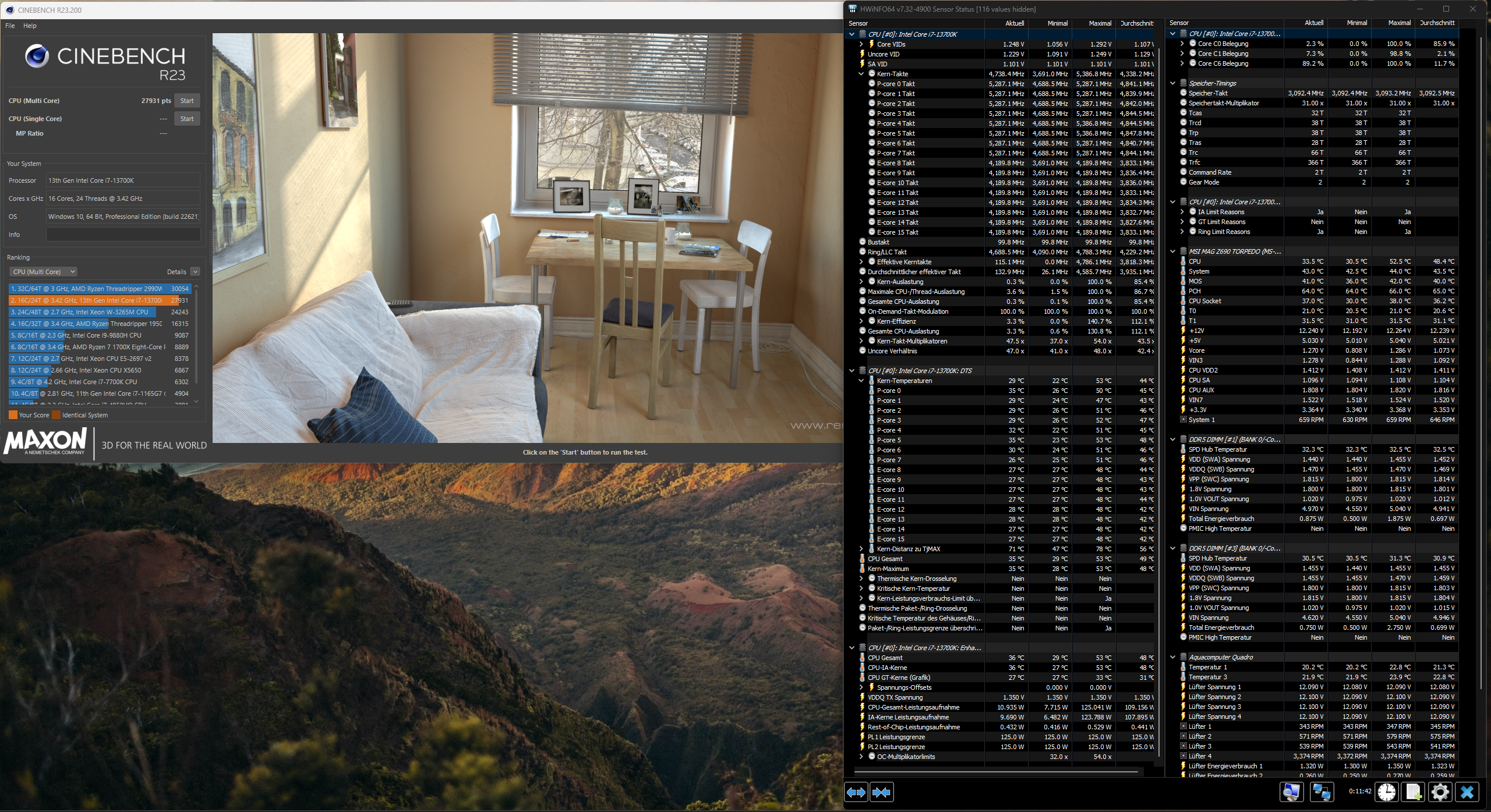

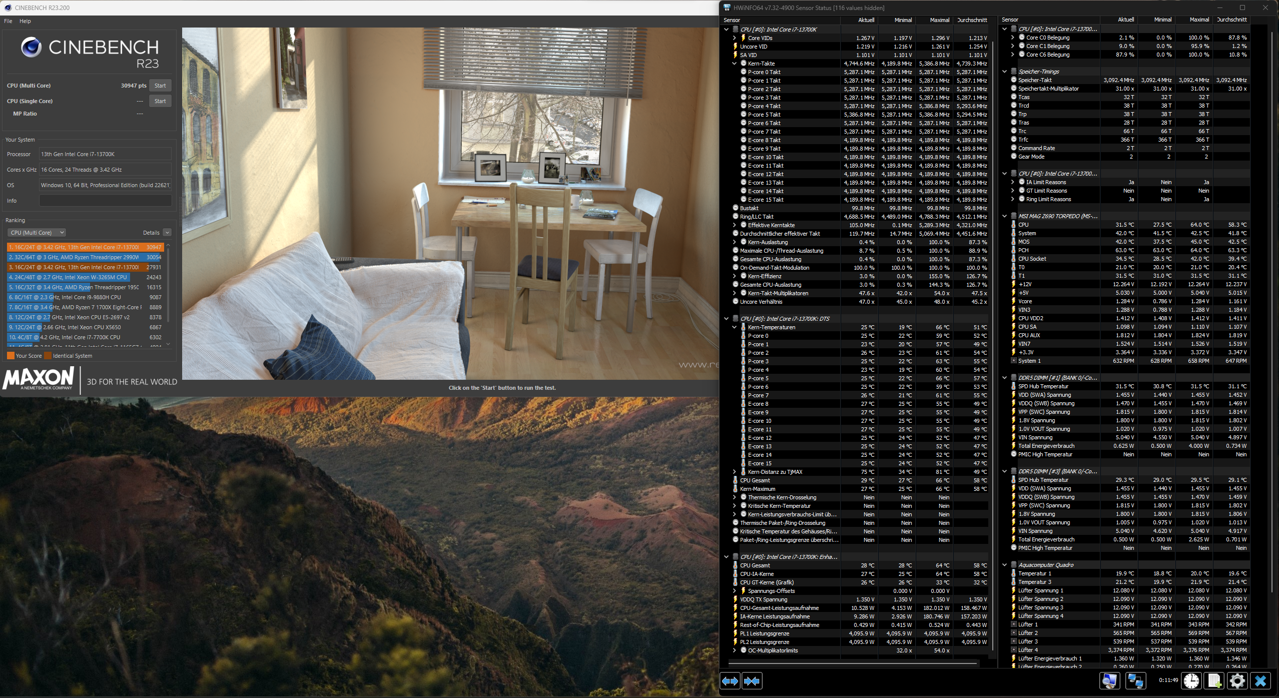

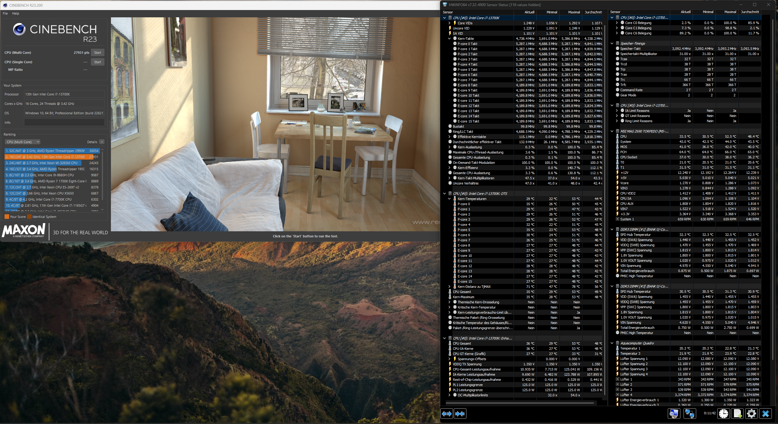

Wie viele Punkte hattest du den ohne Powerlimit?
Bei 125W und UV verliere ich ca. 10%. Der Takt der P-Cores fällt von 5,3 auf 4,7-4,8 unter Last. Der vCore von 1,16v auf 1,05v. Weil der unlocked 13700K nur 180W braucht, lasse ich es weiter so laufen. Der Einfluss in Spielen wäre sowieso nicht vorhanden.
Zu meinem "Stock-Wert" lässt du somit fast 20% liegen. Zu meinen 125W UV Ergebnis sinds immer noch 13%.
13700K (125W, LiteLoad2, LLC6) = 27931 Punkte

13700K (Unlocked, LiteLoad2, LLC6) = 30947 Punkte
