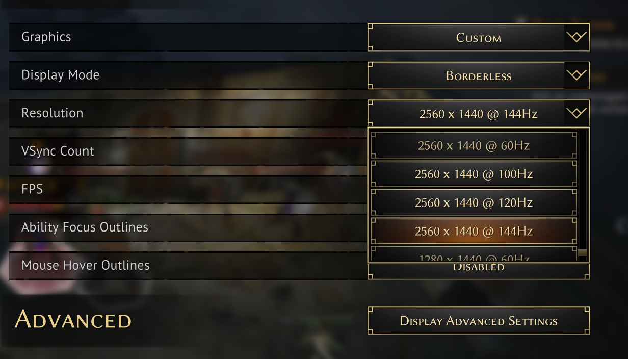

Sowas im Spiel meine ich:
....hat nicht jedes Spiel und ich habe es in diesem Spiel ausprobiert...also bei mir macht es keinen Unterschied ob am Desktop 60 oder 144 Hz gewählt sind.
Ein Unterschied bei tabben gibt es in diesem Fall nur vom Vollbild aud Randlos.
Und eine kleine Verzögerung wird es immer geben....das kann man wohl nicht verhindern.
