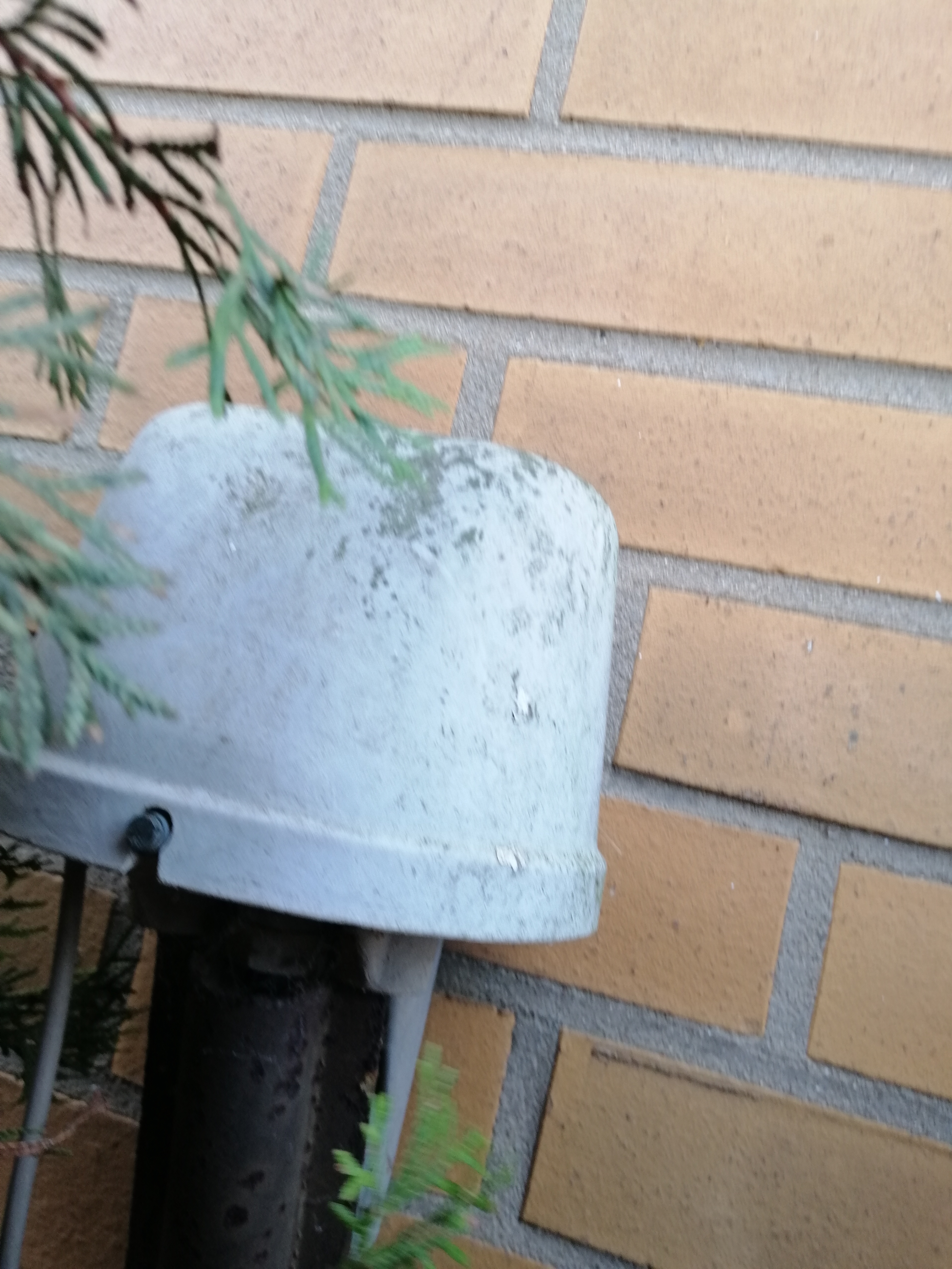

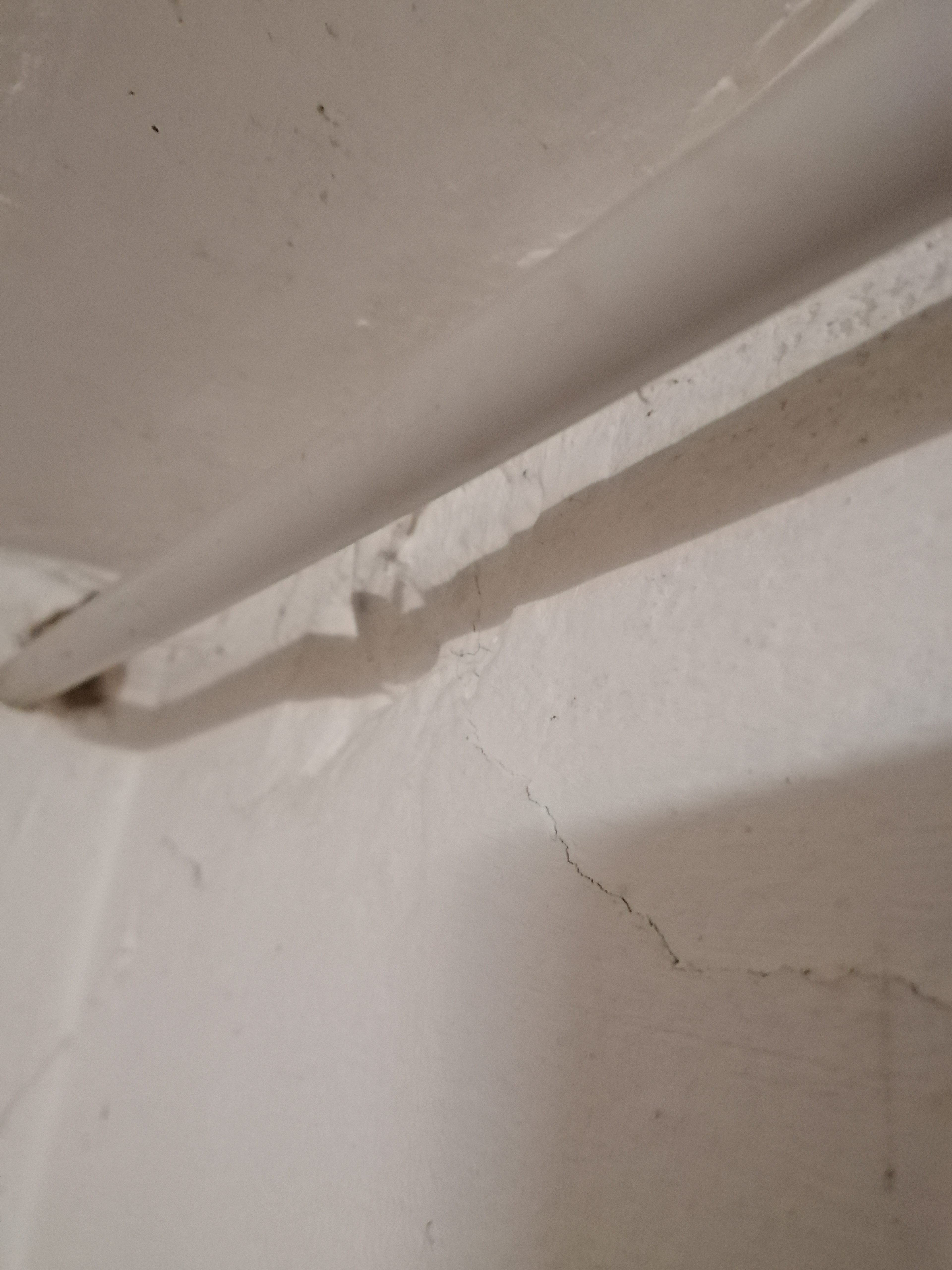

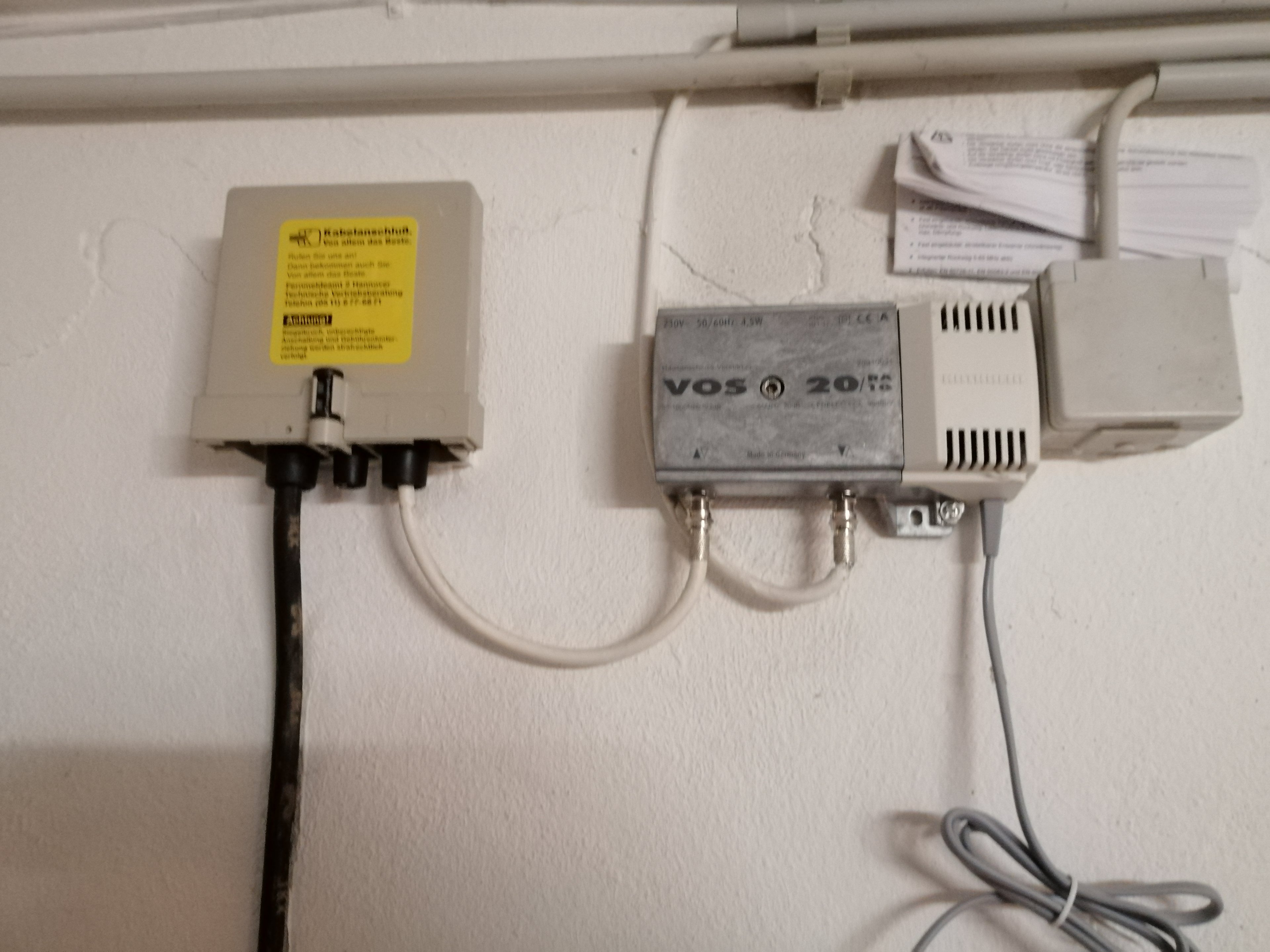

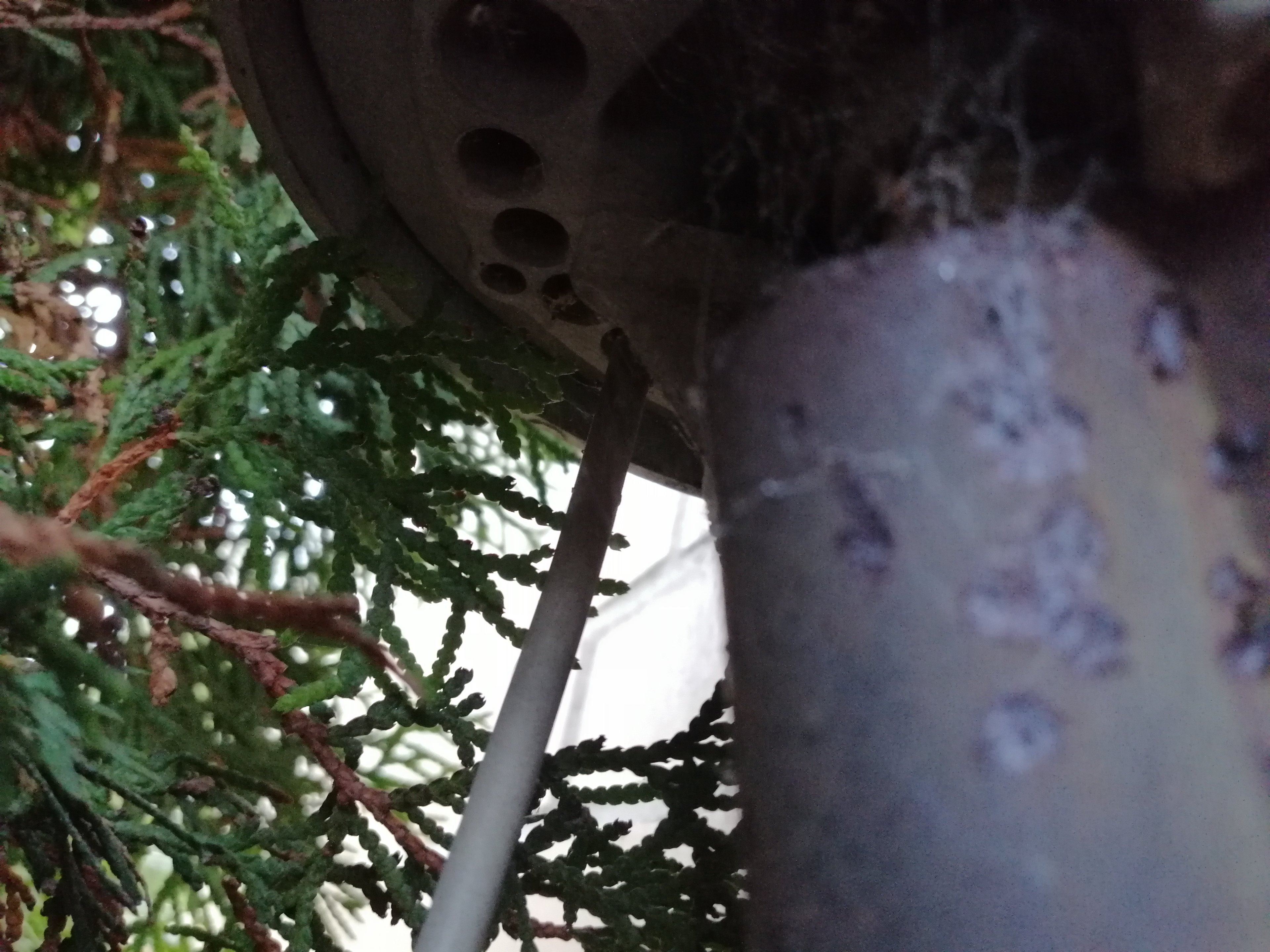

Update so sieht es bei mir am Haus draußen und einmal im Keller aktuell aus.
Was bei der weißen Wand schwer erkennbar ist, dort kommt ein dünnes Kabel von außen nach Innen. Dieses Kabel geht dann in die Wand noch oben ins Büro, wo laut Vorbesitzer wohl mal eine Telefondose gesessen hat. Dieses Kabel müsste dann ja das sein an wechles ich meine Telefondose untem um Keller einfach anschließen kann oder liege ich da komplett falsch? Der APL müsste ja der Kasten außen am Haus sein.
Beim KabelTV Übergabepunkt kommt ein weiteres dickes schwarzes Kabel ins Haus. KabelTV wird aber nicht mehr genutzt.
Vielen Dank schonmal für die Hilfe.
Kann jemand zuordnen, ob ich damit richtig liege, das ich an das reinkommende Kabel einfach die Telefondose setzten kann?
Ja, das ist korrekt. Am APL müsstest du höchstens nachschauen, welche der Adern aufgelegt sind, damit die Dose korrekt angeschlossen wird. Das kann im Zweifelsfall aber auch der Techniker machen, falls der APL verschlossen ist.

Ich seh auf dem Foto nur ein Kabelanschluss und kein Telefon. Aber ich hab auch noch nie ein Telefonanschluss gesehen der oberirdisch ins Haus geht. Also bei meinem Haus sieht das ganz anders aus. TAE Dose habe ich auch nicht, die Fritzbox hat eh einen RJ Anschluss und so hab ich eine Netzwerkdose gesetzt auf Pin 4+5 und auf das dünne TAE-Klingeldrahtkabel verzichtet. Die Leitung muss hausintern ja nicht noch schlechter werden als sie eh schon ist.
edith meint: Ah du meinst das Kabel ganz oben links in der Ecke? Viel Erfolg. Und der Techniker wird schon ein TAE sehen wollen.
