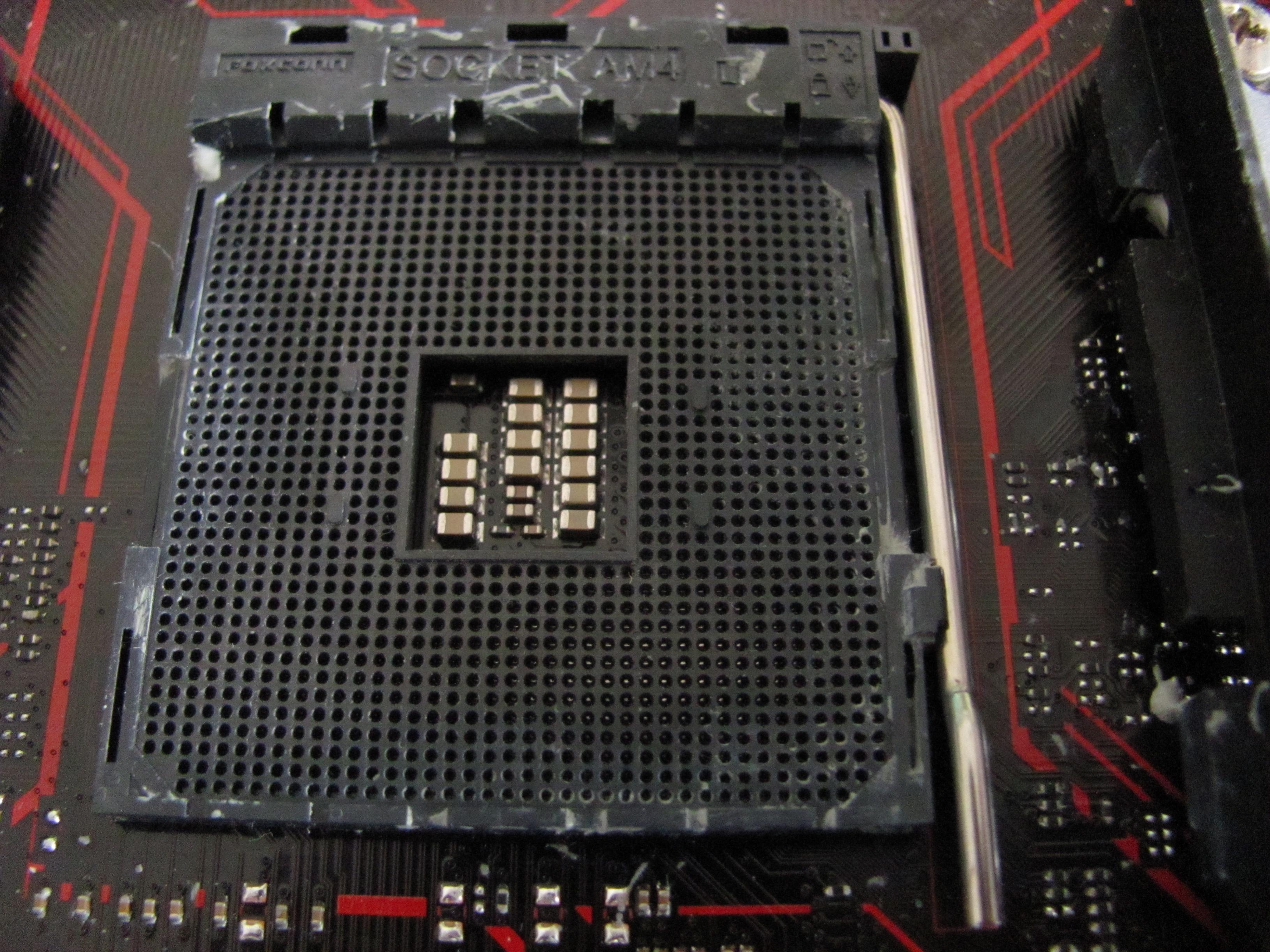

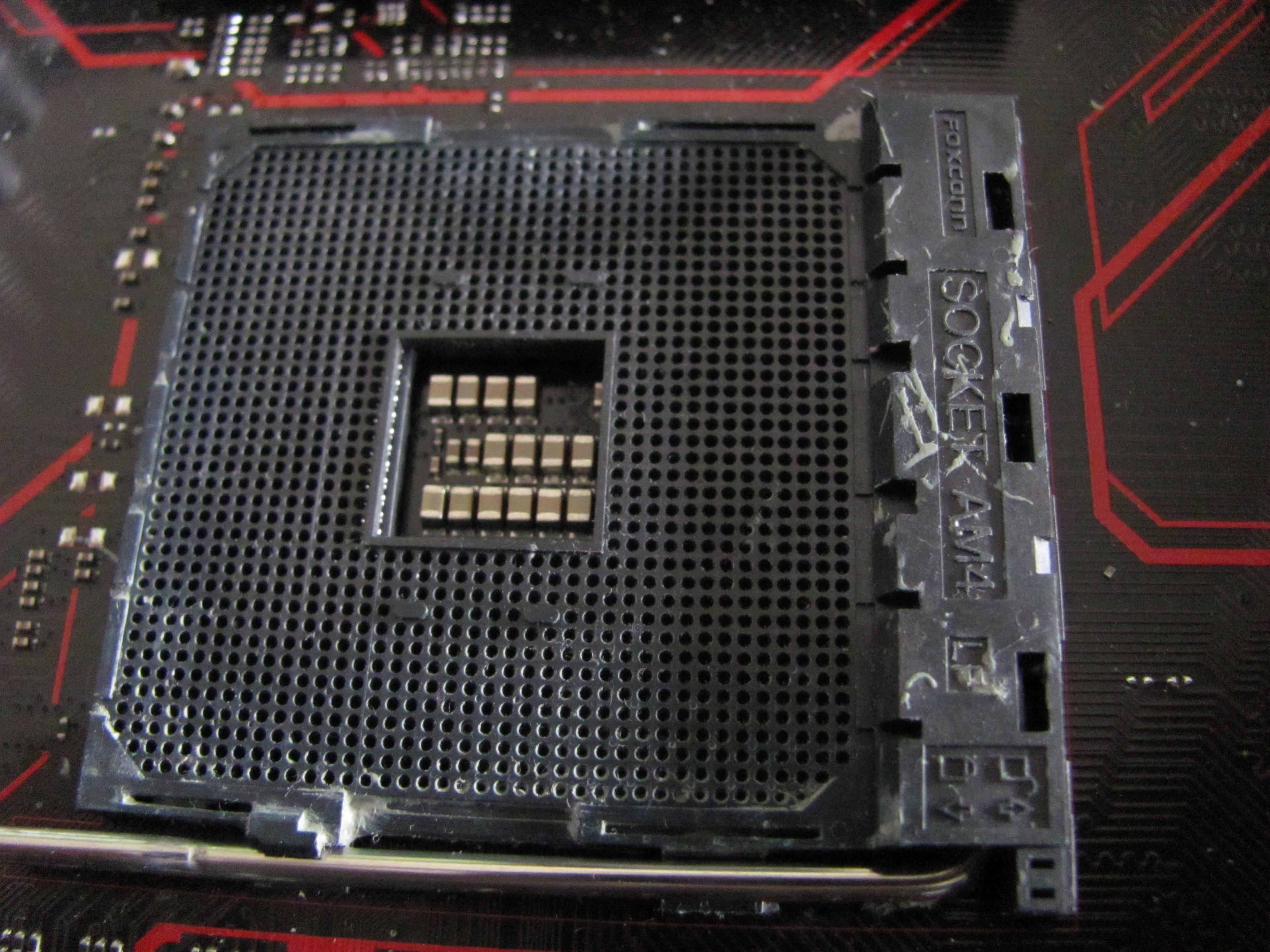

Folgendes ist vorgefallen:
Beim Ausbau des CPU Kühlers hatte ich auf einmal (trotz geschlossenen Bügel) den CPU mit am Kühler kleben...
Da ich zu viel Wärmeleitpaste genommen habe ist dabei Wärmeleitpaste in den Sockel gekommen. Diese habe ich so gut es ging gereinigt und anschließend den CPU in den Sockel gesteckt und kurz gestartet und festgestellt, dass er ins UEFI kommt und das immer noch nur 8 GB angezeigt werden.

- Das von Ihnen eingesendete Mainboard weist einen stark mit Wärmeleitpaste verunreinigten Sockel auf. (Fotos im Anhang)
Wärmeleitpaste befindet sich sogar in der Lochmaske, was mit einiger Sicherheit zu Fehlfunktionen führt.
Die Fa. ASUS wird daher mit einiger Sicherheit eine Prüfung ablehnen und einen Kostenvoranschlag für eine für Sie kostenpflichtige Sockelreparatur vorlegen, da diese Verschmutzung als mechanische Beschädigung aufgefasst wird.
Es ist nicht auszuschließen, das die Funktionsstörungen auf diese Verunreinigung zurück zu führen ist.

die Verunreinigung des Sockels ist beim Ausbau passiert, also nachdem der Fehler schon bestand.
Um es konkret zu sagen: Um ihnen das fehlerhafte Board zuschicken zu können musste ich den CPU-Kühler und CPU vom Mainboard entfernen. Hierbei entstand die Verunreinigung des Sockels. Dies tut mir Leid, hat allerdings nichts mit dem angesprochenen Fehler zu tun.
Zur Sicherheit habe ich anschließend das Board nochmals in Betrieb genommen und es bootete ins UEFI und zeigte den gleichen Fehler erneut an.

Spielt keine Rolle wann du den Sockel versaut hast. Unsachgemäße Handhabung ist unsachgemäße Handhabung. Insbesondere dann wenn du die Kiste mit dem versauten Sockel sogar nochmal gestartet hast.
ASUS müsste nun den Sockel tauschen, unabhängig davon ob das Problem damit gelöst wird oder nicht. Das machen sie aber vermutlich nicht auf Kulanz.
