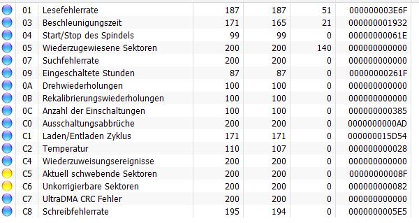

Hier die ausgelesenen Werte von Crystal Disk.
Du hast aber Chancen, die Platte noch ne Weile nutzen zu können...
Schwebende und irreparable Sektoren müssen nur ausgeklammert werden, dann ist die Instabilität bis zum Auftreten weiterer Defekte Geschichte. (habe das aktuell mit ner 1 TB-Samsung. Lt. HD Sentinel waren irgendwann defekte Sektoren zu korrigieren. Wurden mal mehr, mal weniger. Max. waren 23, mind. 10. Nach Full Format (kein LowLevel) gab es keine korrigierbaren defekten Sektoren mehr, nun aber 10 defekte Sektoren. Platte läuft stabil, keine Dateien mehr kaputt, was man bei nicht Korrigiertem immer wieder haben kann). Und so läuft die jetzt seit über vier Monaten.)
So geht's: sichere die Daten der Platte irgendwo anders. Anschließend formatiere die Platte (gründlich), (also) keine Schnellformatierung. Das wird ne Weile dauern, ist nicht mal eben in fünf Minuten erledigt. Bei der Formatierung werden defekte Sektoren markiert und nicht mehr zugreifbar gemacht, das geschieht hardwareseitig, also intern vom platteneigenen Controller. CDI wird Dir danach nichts mehr von schwebenden defekten Sektoren erzählen. Die sind dann gefixt bzw. gesperrt. Defekte Sektoren als solche, also die irreparablen, sollte sie weiterhin anzeigen.
Dennoch sollte man nicht auf viele Jahre hoffen. Die Aktion kann eine Weile gut gehen, man weiß aber nie, wie lange. Insofern erstmal gut beobachten.

So wenig sind 143 schwebende Sektoren aber nicht. Schwebende Sektoren werden i.d.R. vom Controller entweder durch Reservesektoren ersetzt oder sind nicht mehr schwebende, wenn sie neu beschrieben werden. Dann sollte der Controller diese automatisch danach einlesen, prüfen und eben entscheiden. Scheinbar machen nicht alle Controller das korrekt, aber einen anderen Weg als die zu überschreiben, gibt es nicht. Das Problem ist, die zu erkenne. Man kann z.B. die ganze Platte langsam formatieren und danach / oder einfach so mal die freie Kapazität mit h2testw füllen. Vielleicht liest HD Sentinel die Liste vom Controller aus und überschreibt diese Sektoren gezielt, keine Ahnung. Die Wahrscheinlichkeit eines Komplettausfalls ist jedenfalls sehr viel höher, wenn erst mal schwebende Sektoren aufgetreten sind.
