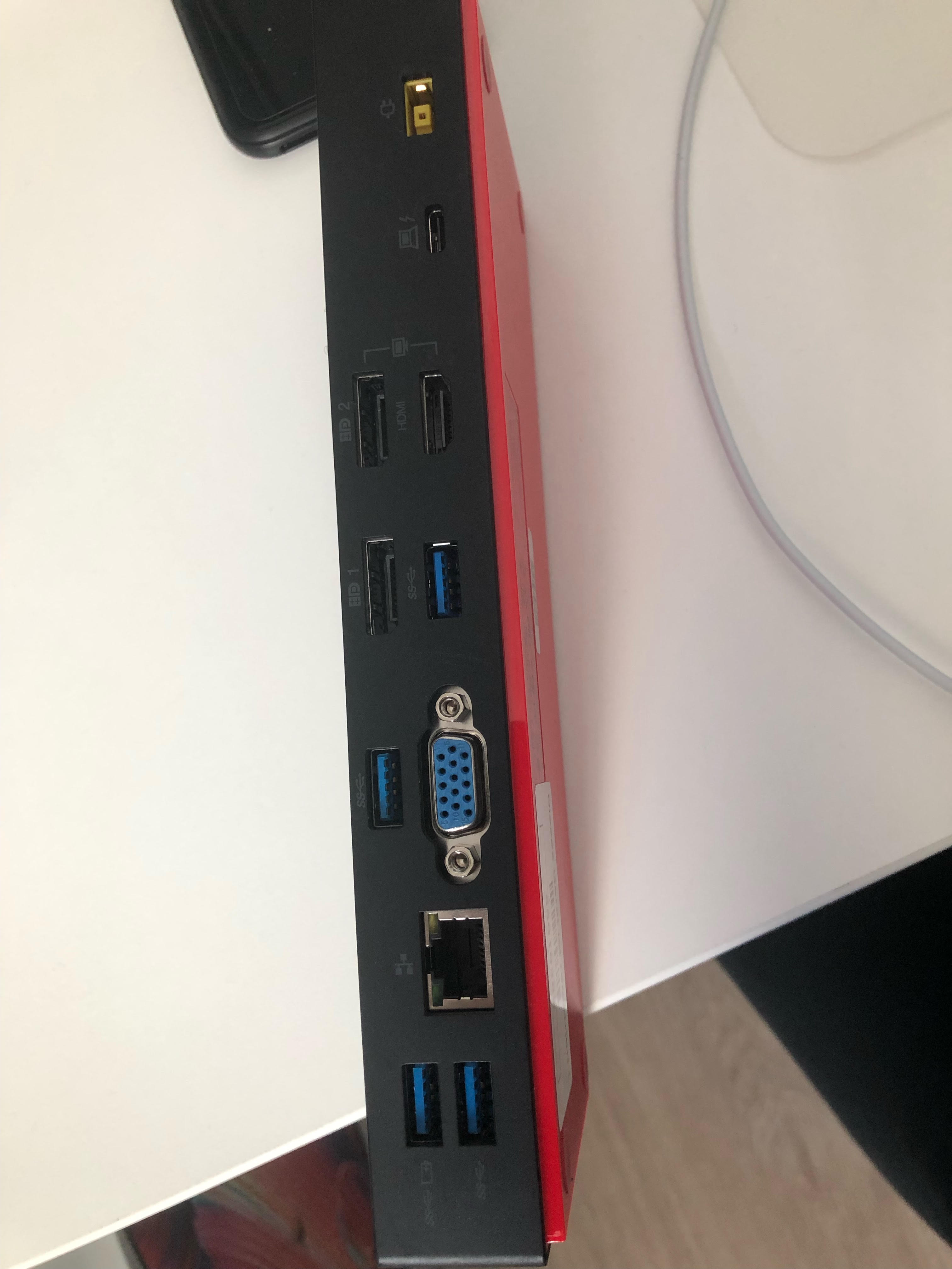

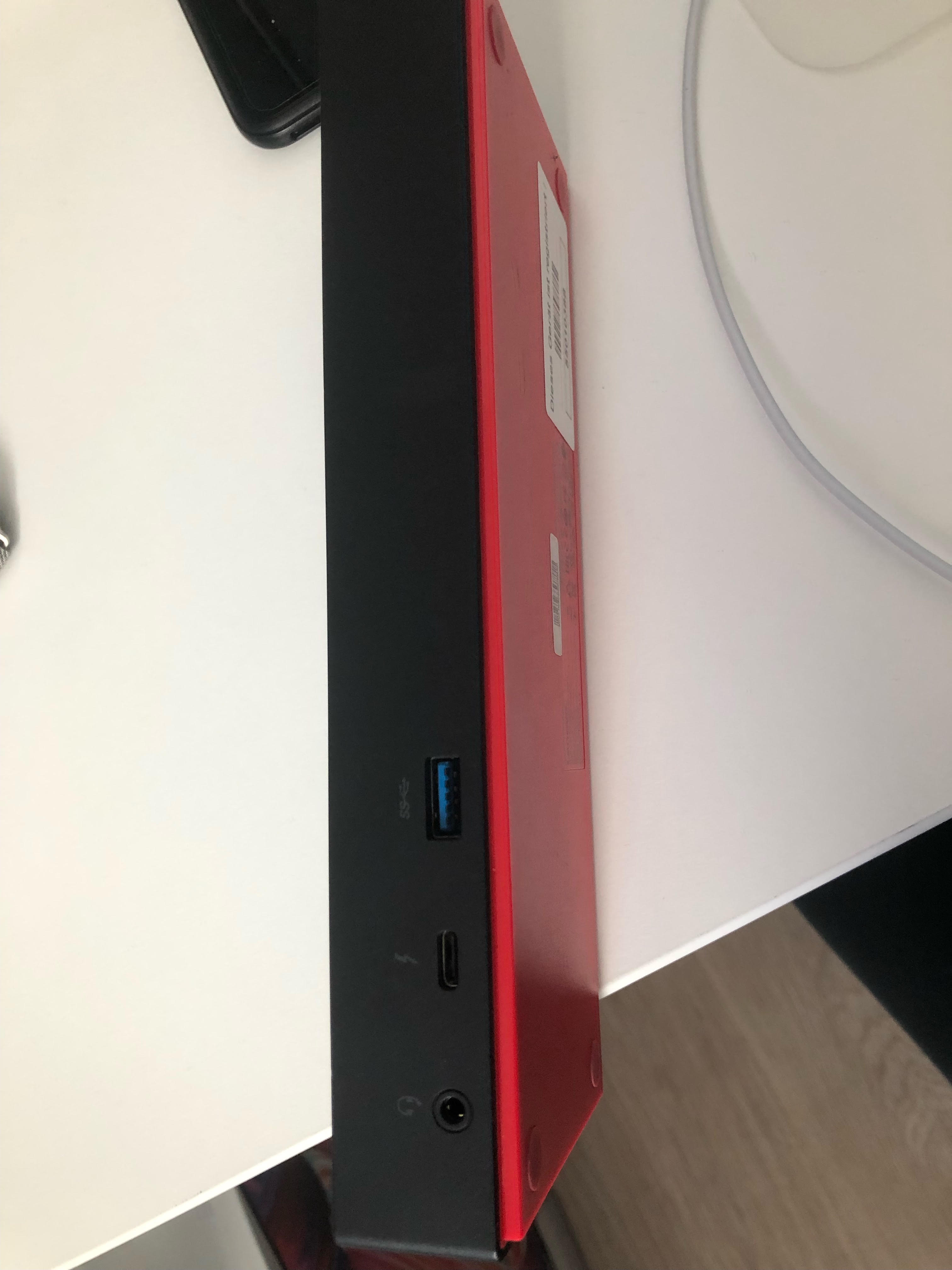

@Lawnmower Danke für deine rasche Antwort. Ich habe bereits früher von der Arbeit eine Dockingstatione rhalten. Anbei die Bilder mit den Ein-und Ausgängen. Ich habe da allerdings nur zwei USB-C Anschlüsse. Einen um die DOckinstation an den Laptop anzuschließen und einen für den Monitor. Aber dann kann ich den zweiten Monitor immernoch nicht per USB- C anschließen oder?

Du kannst aber Monitore über Displayport und HDMI anschließen. Der Monitor wird ja nicht nur einen USB-C Dingang haben. Die Dockingstation hat ja 2 Displayport und einen HDMI Ausgang.
Du solltest beide Monitore per Displayport anschliessen können, an der Docking hast Du ja 2 Stück und sogar noch 1 HDMI.
Der Philipps ist einfach: DP zu DP Kabel verwenden.
Der Dell müsstest Du mit DP zu USB-C oder DP zu HDMI anschliessen (bei letzterem drauf achten dass das Kabel HDMI 2.0 tauglich ist, da gibts auch welche die nur für FullHD ausgelegt sind). Theoretisch könnte für den Dell auch mit HDMI zu HDMI gehen, ich weiss allerdings gerade nicht ob die Lenovo Dock ein HDMI 2.0 Port verwendet oder ob das nur 1.4b ist, würde drum das zuerst mit DP versuchen.

Für das Dock (welches ist das genau? Das müsste etwas älter sein und könnte manche Dinge des Notebooks nicht unterstützen...):
Ein Monitor mit USB-C an den TB-Out in der Front (der Blitz). Den anderen mit HDMI oder DP auf der Rückseite ans Dock sollte auch gehen. Aber du könntest genauso gut einen Monitor ans Dock hängen und den anderen direkt ans Notebook, falls du das Dock nur für die anderen Anschlüsse willst.

Das Gen 1 Thunderbolt Dock (das Gen 2 hat kein VGA mehr), scheint laut Lenovos Kompatiblitätstabelle noch kein HBR3 zu können. Es scheint also nicht genügend Bandbreite zu haben um beide Displays über eine Displayport-Verbindung anzuschließen.
Daraus könnten sich auch Probleme ergeben, wenn der Monitor und das Notebook HBR3 können und Wollen, das Dock dazwischen aber evtl nicht. Allerdings sollten beide Monitore des TEs nur HBR2 Verbindungen verwenden, weshalb ich die klassische Konstallation an getrennte Displayportverbindungen empfohlen hatte.
