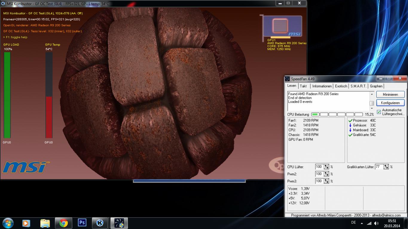

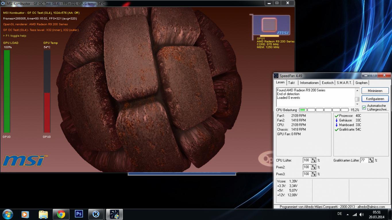

Hab mal SpeedFan laufen lassen, aber die Karte wird nicht unheimlich heiß...
