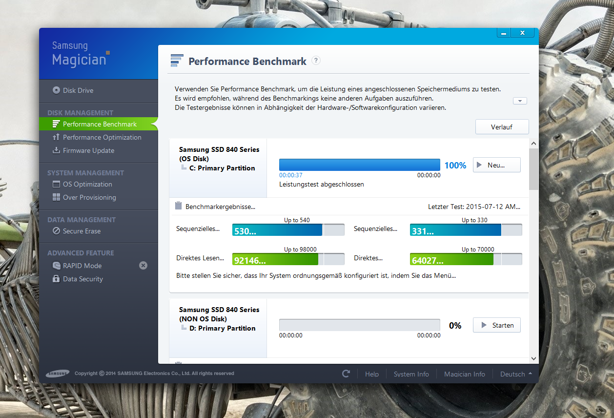

Alleine (Nur alter Screenshot vom Magiblaa vorhanden) Egal: Rund 500MB/s

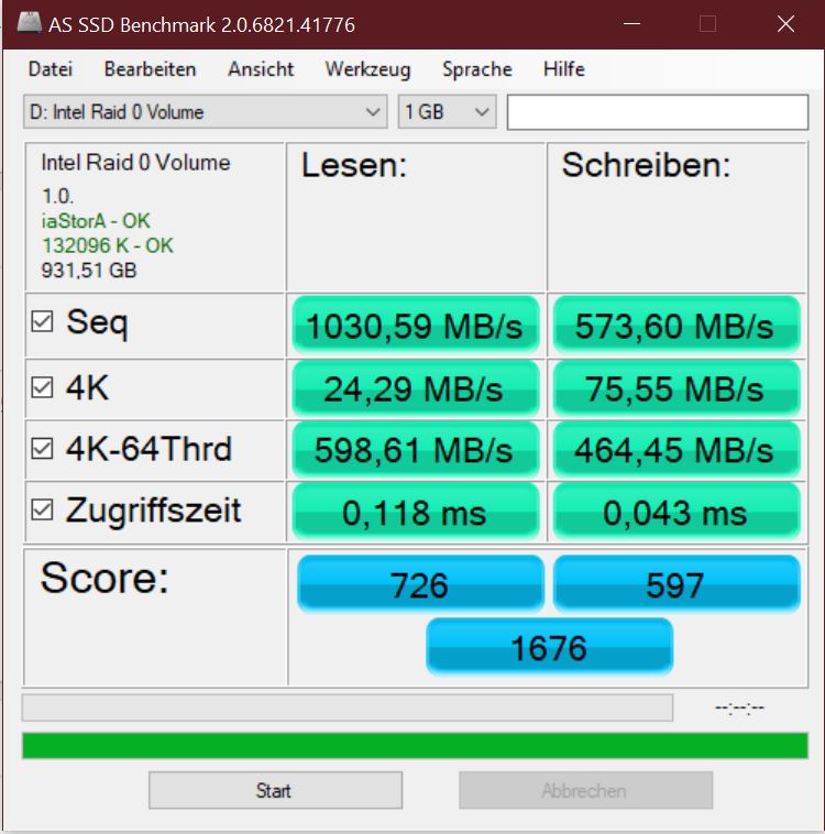

RAID0 (Rund 1000MB/s):
Im Alltagsgebrauch ´verdoppelt´ sich das nicht! Wird aber insgesamt merklich schneller. Erfordert aber kontinuierliche Datensicherung da RAID0 auf Zeit gesehen auch gerne mal herumspacken kann...
Aber in Spiele PCs durchaus ein legitimes Mittel um zu beschleinigen...
